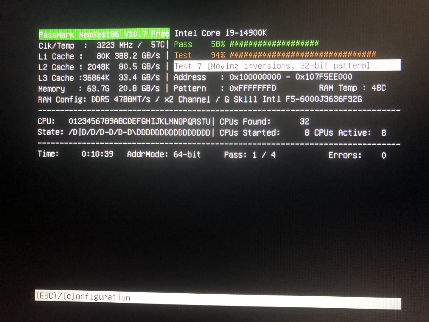

Tamamdır çok teşekkür ederim. Şimdi başlattım Memtest86'yı. Bellekte hata çıksın hiç sorun değil gönderirim değişime. Eşimin tekini takar 32 GB kullanırım gelene kadar. İşlemci filan olursa ne yapacağımı hiç bilmiyorum. Bir de termal macun öneriniz var mı i9 14900K için? Şu nasıldır?
Attığın termal güzel, alabilirsin. RAM testini de XMP kapalı bir şekilde yap.
Bu Memtest86 yerine eşimin RAM'leri çalsam benim RAM'leri ona versem. Bir süre öyle kullansak eğer onda çökme olursa demek ki RAM yüzünden demek daha hızlı olmaz mı?
MX-6 ile farkı nedir? Yada bu paraya değer mi? Sıvı metalden sonra en iyisi diyorlarda
XMP kapattım başlattım bile.
Doğru mu böyle değil mi?
    235,6 KB · Görüntüleme: 20
Evet.
