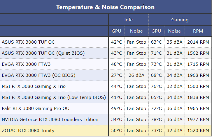

Merhaba arkadaşlar, geçen gün sıkı bir pazarlık ile 10.500 gibi bir rakama 15 ay garantisi bulunan Zotac RTX 3080 Trinity 10 GB ekran kartı aldım ve bazı sorularım var. (oyuncu bilgisayarından söküp aldım mining değil.) Ekran kartının tam yükte çalışmasını sağlayan oyunlarda 78-81 derece arası çalışıyor bu normal mi? Ayrıca fanlarının çok gürültülü olması 3080 ekran kartlarında normal mi?

Kartla ilgili bir sıkıntı yok, marka övücülere fazla kafa takmayın. Aşağıda ölçülmüş full load değerleri var, servis desteği alın sorununuz çözülür.

Bu grafiklerin çok da dikkate alınması taraftarı değilim. Hangi ortamlarda test ediliyor bilmiyorum ama kullanıcı ile test arasında dağlar kadar fark var. Güya ROG 3080'de Q-Mode ile 1364 RPM de 73 dereceymiş, palavra.
Bu grafikler rastgele uydurulmuyor, techpowerup'ın yıllardır yaptığı iş. Sıcaklık testleri oda sıcaklığında, dB ise bruel & kjaer 2236 ile ölçülüyor sitesinde açıklaması mevcut :)

Attığınız grafikte ROG modeli olmadığının farkındayım hocam, ben ROG incelemesi için söyledim. Bu kartı tam yükte 1364 RPM/73 derecede tutmak için kasaya fan değil klima vs takılması lazım. Ben testlerin hâlâ gerçek hayatı yansıttığına inanamıyorum. Sadece benlik bir durum olsa belki ama konuştuğum herkes ile benim durumum aynı, testlerin durumu farklı.
