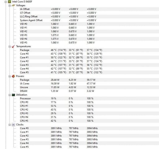

İşlemci
HWMonitor İşlemci Sıcaklığı
  • Voltages: Voltajlar kısmında işlemciye ait çekirdeklerin kullandığı voltaj miktarı yer alıyor. İşlemcide çekirdek sayısı arttıkça buradaki seçenek de artacaktır. İlk çekirdek ‘VID #0’ olarak başlar ve artmaya devam eder.
  • Temperatures: Bu bölümde işlemcimize ait sıcaklık değerlerini görüyoruz. Package, işlemcinin genel sıcaklık değerini ifade ediyor. Altındaki değerler ise işlemcinin barındırdığı çekirdeklerin ayrıntılı olarak sıcaklık değerlerini sergiliyor.
  • Powers: Powers sekmesi genel olarak anlık çekilen elektriksel güç değerini görmemize yarıyor. Birinci sırada yer alan Package, işlemcinin çektiği toplam güç miktarını belirtiyor. IA Cores ise çekirdekte bulunan sensörden gelen bilgileri aktarıyor. Bunların haricinde DRAM ise RAM’in çektiği elektriksel güç değerini belirtiyor.
  • Utilization: Burada işlemcinin kullanım değerleri yer alıyor. Yine Package bölümünde genel işlemci kullanımını görüyoruz. Alt bölümde ise çekirdeklerin tekli olarak yüzde kaç değerinde kullanıldığına göz atabiliyoruz.
  • Clocks: Saat hızlarına baktığımızda çekirdeklerin ayrı ayrı, hangi frekans değerlerinde çalıştığını görüyoruz.

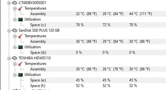

Depolama Birimi
HWMonitor Depolama Birimi Değerleri
Sırada ise depolama seçenekleri var. Bizim sistemimizde 3 adet depolama birimi takılı ve hepsine ayrı ayrı yer verilmiş.
  • Temperatures: Bu bölümde ayrı ayrı depolama birimlerinin sıcaklık değerlerini görüyoruz.
  • Utilization – Space: Bu kısımda depolama biriminin ve birimin ayrıldığı disklerde yüzde kaç boş alan olduğunu görüyoruz. Doluluk oranı arttıkça bu yüzde değerleri azalacaktır.

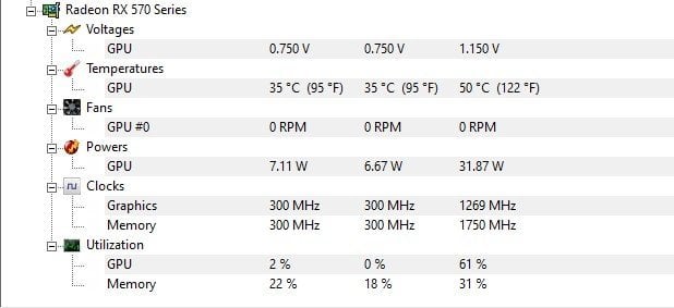

Ekran Kartı
HWMonitor Ekran Kartı Değerleri
  • Voltages: Burada aynı şekilde ekran kartımızın voltaj değerini görüyoruz.
  • Temperatures: Ekran kartımızın sıcaklık değerlerini takip edebileceğimiz kısım.
  • Fans: Ekran kartı fanlarının hangi devirde döndüğünü görebiliyoruz.
  • Clocks: Ekran kartı çekirdeği ve belleğinin çalıştığı saat hızları.
    Graphics:
    GPU çekirdeğinin çalışma frekansları.
    Memory: Ekran kartı belleğinin çalışma frekansları.
  • Ultilization: Ekran kartına ait kullanım değerleri.
    GPU: Ekran kartının kullanım oranlarını görüntüleyebiliyoruz.
    Memory: Ekran kartı belleğinin sistem tarafından ne kadar kullandığını görebiliyoruz.
