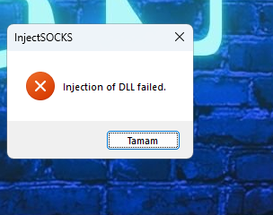

Yaklaşık 1 hafta önce GoodbyeDPI ile giriş yaptığım Discord'a 1 haftadır ne yapsam hiçbir şekilde giriş yapamıyorum, her şeyi denedim DNS degıstırdım internete reset attım ama hiçbir şekilde giriş yapmıyor. Yardımcı olur musunuz? Sadece 1.1.1.1 VPN üzerinden deniyorum, öyle oluyor ancak VPN ile giriş yapmak istemiyorum. Opera üzerinden tarayıcan denedım ancak yine aynı sekılde hiçbir sonuç alamıyorum, nasıl çözerim bu sorunu?
Görseldeki hataları alıyorum.
Kullandıgım internet: Netgsm.

Hocam InjectSocks WARP ile daha iyi çalıştı.
Discord'u InjectSocks ile WARP'ın açtığı proxy üzerinden açacak şekilde hazır script yaptım.
WARP'ı yine 1153 portunda proxy modunda çalıştır. Sonra verdiğim dosyayı indir, "çalıştır.vbs" dosyasını çalıştır. Hiç ayrı DNS falan kullanmana gerek yok InjectSocks'da DNS sorguları da WARP üzerinden gidecek.
