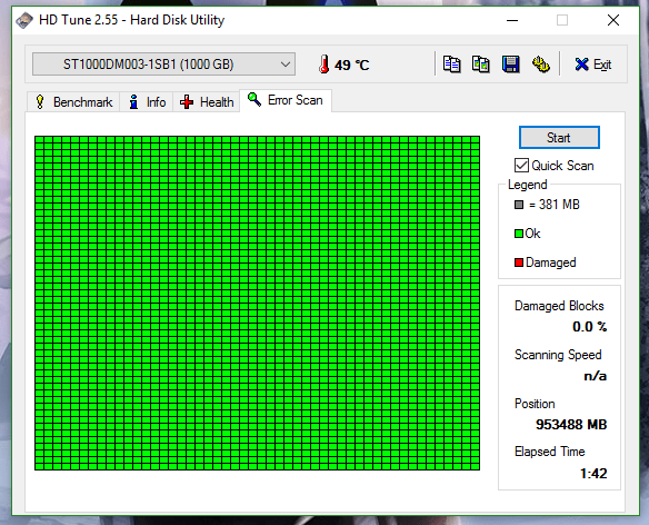

Bende de disk sorunu var maalesef. Yardımcı olursanız sevinirim.
Durum kötü değil. Error Scan'i hızlı yapma. Tekrar görelim uzun haliyle.

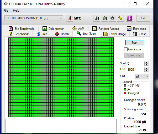

İşin ilginç tarafı bunu bilgisayar açıldıktan sonra ilk 30 dakika içinde yapıyor. Bazı oyunlarda da bu durum söz konusu. %100 kullandığı zamanda disk olması gerektiğinden çok ısınıyor. SSD alsam bu sıkıntı düzelir mi? Bu bir hata mı yoksa normal bir durum mu? 5.60 ve hızlı yapmadan bir daha test ettim. Bu da test sonuçları. hdd health1.png hddscan.png
Sıcaklık bana da yüksek geldi bir disk için. Kasa içindeki hava dışarı atılmıyorsa olabilecek bir durum. Fanları kontrol etmekte fayda var. Diskte herhangi bir sorun görülmüyor şimdilik.
Tabii ki düzelir.
Teşekkürler. O zaman SSD almak bana şart oldu. 55 derece HDD için bir sorun teşkil eder mi?
