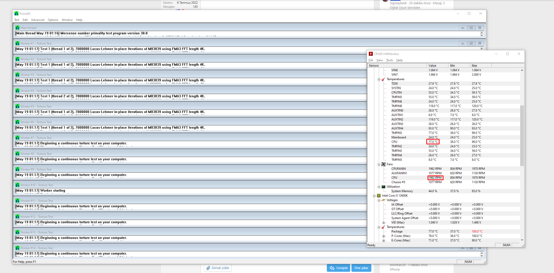

5 dakikadır %100 yük testi yapıyorum. Hiçbir şekilde 78 derecenin üstüne çıkmadı. Genelinde 77 derecede sabit kaldı. 5 dakika boyunca aktif olarak pc'de kullanım yaptım hiçbir donma kasma yaşamadım. Bu değerler sizce de sağlıklıysa yeni soğutucu almayacağım. Görüşlerinizi belirtirseniz sevinirim.
@MERT1548 @540312 @Merdo34 @balikeat @479595

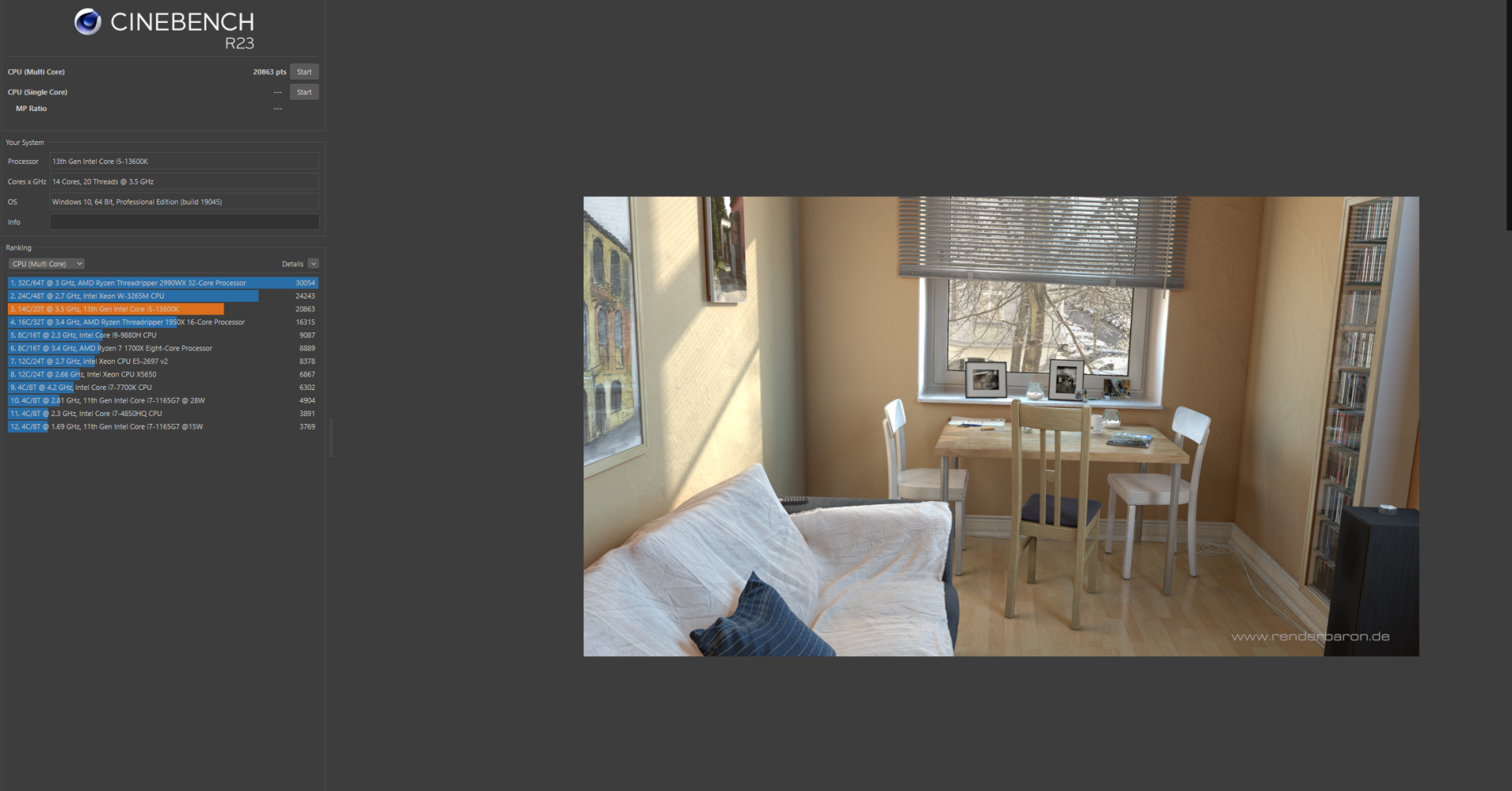

Prime 95'den çok bir şey anlaşılmaz. Cinebench R23 çoklu çekirdek testi açıp throttle yiyip yemediğine bakın. Burada P core 100 dereceye dayanmış ve işlemci kendini frenlemiş gibi gözüküyor.

PWM mod'dan dolayı fanlar hemen hızlanmadı 20 saniye hemen 100 derece oldu akabinde 78'e düştü. Deneyip buradan tekrar yazacağım.

Değer bu şekilde.
Ayrıca Core Temp üzerinden Prime95 testindeki çekirdek sıcaklıklarını paylaşır mısınız?
Test sonucu yukarıdaki gibi.
Normalden düşük puan almış ama o soğutucu için gayet iyi. Normalde throttle yemezse 23K ile 24K arası bir puan alıyor 13600K. Soğutucu tam yükte biraz tıkanmış, o da o ebatta bir soğutucu için ve Cinebench testi için çok normal. Sistemde sadece oyun oynuyorsan değiştirmene gerek yok oyun özelinde seni etkileyen bir durum olmaz. Soğutucu farkını uzun süreli render ve işlemciye yüklenen uygulamalarda hissedersin.
Normalden düşük puan almış ama o soğutucu için gayet iyi. Normalde throttle yemezse 23K ile 24K arası bir puan alıyor 13600K. Soğutucu tam yükte biraz tıkanmış, o da o ebatta bir soğutucu için ve Cinebench testi için normal. Sistemde sadece oyun oynuyorsan değiştirmene gerek yok oyun özelinde seni etkileyen bir durum olmaz.

Sadece işlemci kaynaklı olmaz. Anakart ve RAM sebepli de olabilir. Ben sistemini DDR5 diye düşündüm ama sistem DDR4 ise cinebench skorunun düşük çıkması gayet normal. DDR5 olup da 5600Mhz ve altı RAM kullanıyorsan yine normal. Soğutuculuk bir sıkıntın yok sanırsam.
