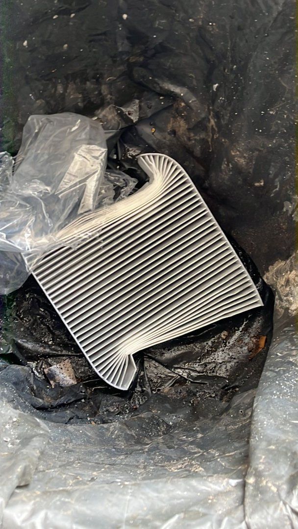

@Henry Ford @ıbishucovet1.5dxi hocam serviste tanıdık vardı. Kendisi “ araçta çok bir şey çıkmaz, servise sokmaya gerek yok sadece beyne bağlasak bile indirimli olarak alırım ama o bile 1000 TL tutar. Daha bunun sorununun yapılması kaç katına patlar, siz en iyisi sanayiye gidin 1000-2000'e halledersiniz dedi “ ilk önce filtreleri değiştirdik, önceki filtreleri yeniydi ama nasıl takıldığını fotoğraf olarak atıyorum. Bu nasıl bir filtre takma şeklidir anlayamadım. :) araç zaten uzun süredir de kullanılmıyormuş, 2-3 gündür aktif kullanılıyor ve filtreler ve yağ değiştikten sonra 8.5 litreye ortalamaya direkt düştü bakımdan eve dönerken. 1.gün sonunda 7.5l, 2. gün 6.2l, 3. gün ise 5.1L'ye düştü İstanbul içi aynı mesafede. Ekstra bir masraf açmadı, enjektörlerde falan da bir sorun yokmuş. Şu anda sorunsuz kullanılıyor araç. İnternette gördüğüm her sorunu psikolojik olarak araçta var diye düşünüyordum son zamanlarda, birkaç ustaya götürdüm gidişine falan baktılar araçta sorun yok. Şimdilik daha araçta kışlık lastikler var onlar da değişecek ama bu 5.1l ortalama bile iyi. İlgilendiğiniz için teşekkür ederim.

Şahsen ben enjeksiyonlardan dolayı diye düşünüyordum. Cidden o filtreyi evde taksanız gene öyle takmazsınız. Bilindik düzgün yerlerde taktırmak lazım.

Hocam aracı alalı 2 hafta bile olmadı daha, adam her şeyi değişti dedi ama yine de tanıdığa götürelim dedik. Cidden şok oldum, hava filtresini ters takma imkanı yok ama onu da takarken yırtmış yamultmuş petekleri. Onun fotoğrafı da vardı ama silmişim onu, en son dedik şimdi yağı falan da sıkıntılıdır diye komple değiştirdik. Araç alırken ne olursa olsun değiştirin diyorlardı ya gerçekten hak veriyorum, filtreleri değiştirmiş ama hiç değişmese daha iyimiş. :)
