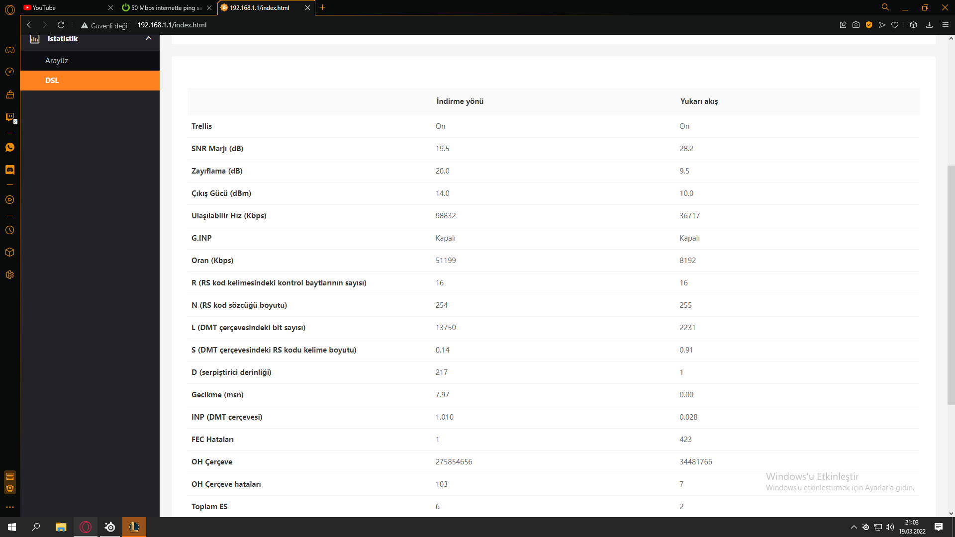

Eki Görüntüle 1336914
Eki Görüntüle 1336917
@Çağrı SANSAR
Muhtemelen hattınızın fastpath modunda olmamasından kaynaklanıyor. "Gecikme" kısmındaki ve onun üstündeki değerler 0-1 olması gerekiyor. Müşteri hizmetleri ile görüşüp hattınızı fastpath moda aldırmanız gerekiyor. Sorun devam ederse geri dönüş yaparsınız.
Hat değerleriniz normal, sadece zayıflamanız biraz fazla ama onun etki edeceğini düşünmüyorum.
Gecikme değerinde fast yazıyor. Bu fastpath olmuyor mu ? Bu arada interneti bağlattığımdan beri fastpath modundaydı kendi kendine değişmiş olabilir mi ?
Kendi kendine değişmez. 2.attığınız fotoğrafta dediğim değerlerin 0-1 arası olması gerekiyor, bu da gösteriyor ki hattınız faspath modunda değil. Orada niye öyle yazıyor ben de bilmiyorum, belki başka bir şeyi ifade ediyordur.
Tamamdır teşekkür ederim. Müşteri hizmetleri ile konuşacağım.
Müşteri hizmetleri ile konuştum hiçbir sorun yok dediler :D İnanmalı mıyım yoksa tekrar şansımı denemeli miyim? @Çağrı SANSAR
İnanmayın ve şansınızı deneyin.😀 Yetkili kişiyle konuşmak istediğinizi söyleyin, genelde onlar anlıyor.
