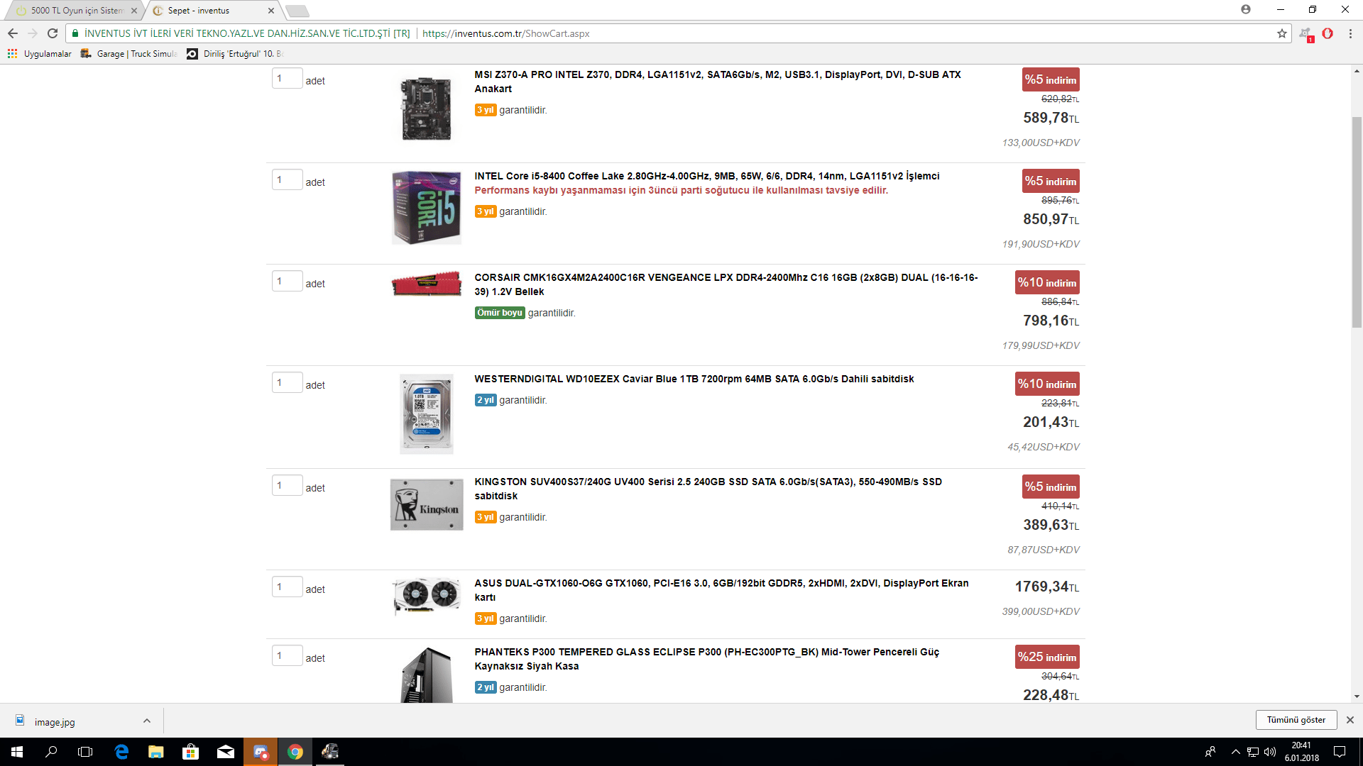

Aşağıdaki gibi gerekli yerlerden yardım alarak ama tam olarak emin olamadım. Sistemi daha çok oyun için kullanıcam. Sizce eklemem veya çıkarmam gereken yerler var mı? Bu monitör,güç kaynağı işlerinden hiç anlamıyorum, fiyat olarak daha uygun önerebileceğiniz var mı bunlardan başka?
Ryzen'i bazı forum sitelerinden almıştım. Aklımda Intel vardı. Youtube'da olan video testlerinde Ryzen işlemcinin %40-%50 civarını kullanırken, Intel %90 %100 arası kullanıyor. Bunun işlemciye olumsuz bir etkisi var mı? Daha uzun ömürlü düşünüyorsan, Ryzen al dediler. O yüzden Ryzen seçtim.
Gerçekten 5000 TL'yi geçmeyecek şekilde alabilirsem çok güzel olacak.
Toplamaya çalıştığım sistem aşağıdaki gibidir.

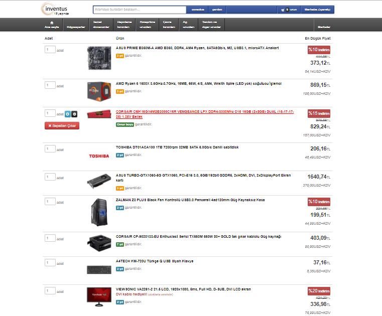

Aşağıdaki gibi gerekli yerlerden yardım alarak ama tam olarak emin olamadım. Sistemi daha çok oyun için kullanacağım. Sizce eklemem veya çıkarmam gereken yerler var mı? Bu monitör, güç kaynağı işlerinden hiç anlamıyorum, fiyat olarak daha uygun önerebileceğiniz var mı bunlardan başka?

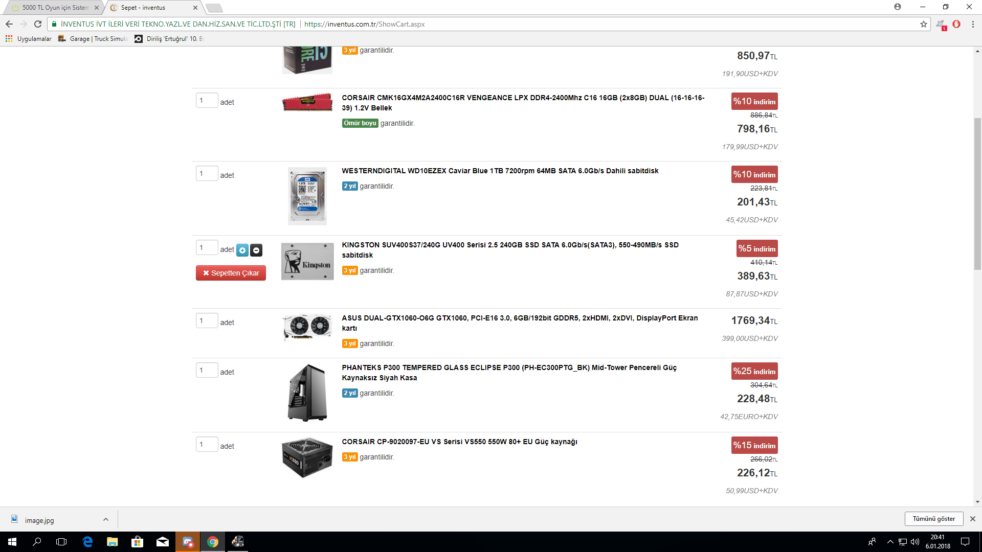

Öncelikle ekran kartının modeli hava sirkülasyonu bakımından kötü. Resim pek net değil 1060 sanırım. Ayrıca R5 1600x fansız geliyor onun için ayrıca bir soğutucu alman gerekiyor. 200 TL civarında daha iyi bir kasa bulunabilir.
Bir yanlış anlaşılma var sanırım r5 1600x diye bir kart yok resimdeki 1500x. Sayı ile 6 gözükenleri lütfen 5 olarak okuyunuz, kusura bakmayın resim iyi yüklenememiş. :)
Monitörün değişeceği kesin.. :) O sisteme o monitör olur mu hocam :) Evet ucuz fakat 5ms nedir. Bir oyuncu için hem de. 1ms bir monitör bulmanızı öneririm. Hz konusunda bir şey demeyeceğim. Orası size kalmış fakat ben 144Hz alın derim. Tabii bu monitörler de en aşağı 1000₺ falan ne yazık ki :/ Bir şeylerden kısıp monitöre bütçe ayırmanızı tavsiye ederim. Ya da direk bütçeyi artırabiliyor iseniz artırmanızı öneriyorum.
Aynı ekran kartı 3 gün önce sitenden siteye farklılık göstersede 1700 - 1800 TL arası satılıyordu. Bütün ekran kartlarına durduk yere zam geldi bende anlamadım.
