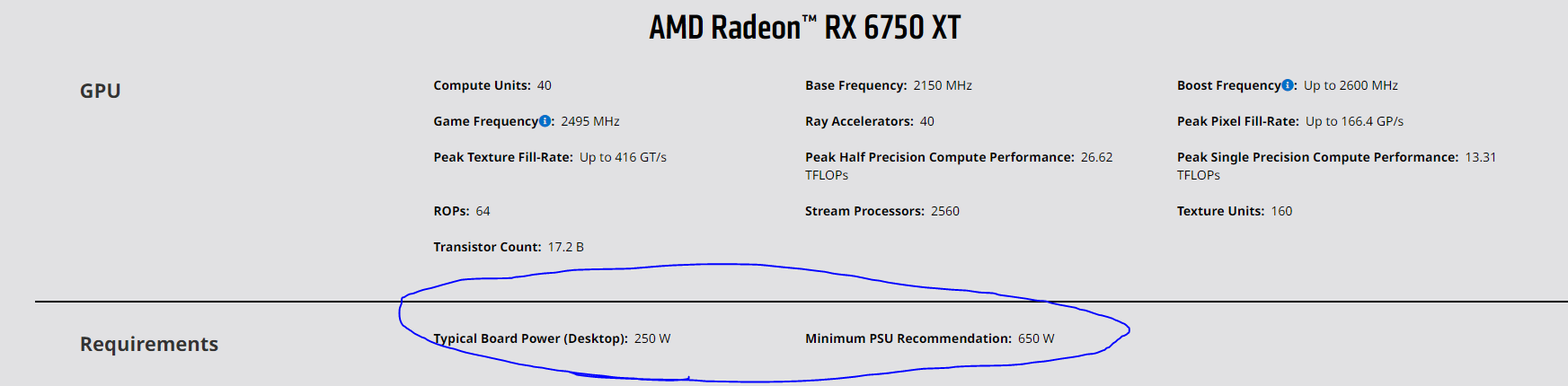

NVIDIA'nın sitesinde 3060 Ti için 200W, AMD'nin sitesinde 6750 XT için 250W yazıyor. Benim kullandığım ekran kartı çoğu zaman 190-199W arası 200 olduğunu hiç görmedim. Mantık olarak bunun üstüne 100W daha eklesek 300W olur işlemci (kendi işlemcimi referans alarak söylüyorum) 65-70W çekiyor bu durumda en fazla 400W çeker hadi ıvır zıvırlar ile 450W olsun. Gayet yeterli görüyorum ben ama bir çok kişi yetersiz demiş anlayamadım açıkçası bilenler aydınlatırsa sevinirim.

Hocam sanırım bazı durumlarda yetersiz olma durumu olur çünkü %80 sertifikalı 550-550nin%20si=440. (Tahmin)
PSU kesinlikle yetersiz, İtopya'daki sistem de alınsa PSU güncellecek, bunu da alsa.

550W yeterli,650W boş alan kalması için önerilmekte.

Yeterli zaten hocam.
