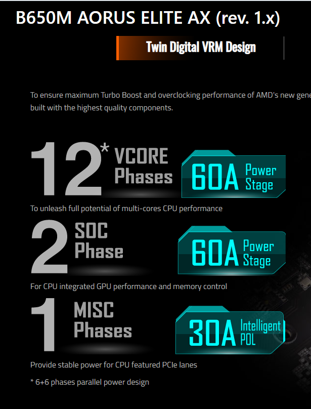

Benzer konuyu ben de açacaktım şu anakart yeterli olur mu 7950X için?
VRM'ler şöyle
Tek 8pin ile çalıştığı için düşünüyorum, yoksa güç kaynağı da bakmam gerekecek.

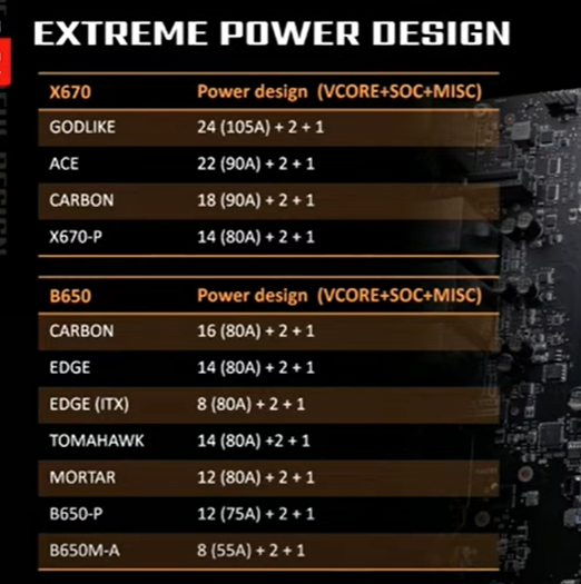

MSI ile kıyaslamak istersek MSI'ın değerler şöyle:
Mortar bildiğim kadarıyla tüm işlemcileri rahat rahat kaldırıyor. Onun %75'i kadar mı güç sağlıyor Gigabyte? Yeterli olur mu acaba?

Birinci alternatifim o ama fiyatı şu an 9.195 TL biraz tuzlu. ASUS'un B650M modellleri var fiyatı 5.600 TL uygun ama 7950X işlemci için yeterli mi, yeteri kadar performans alabilecek miyim? Sonuçta işlemciye hatrı sayılır para saydım.
