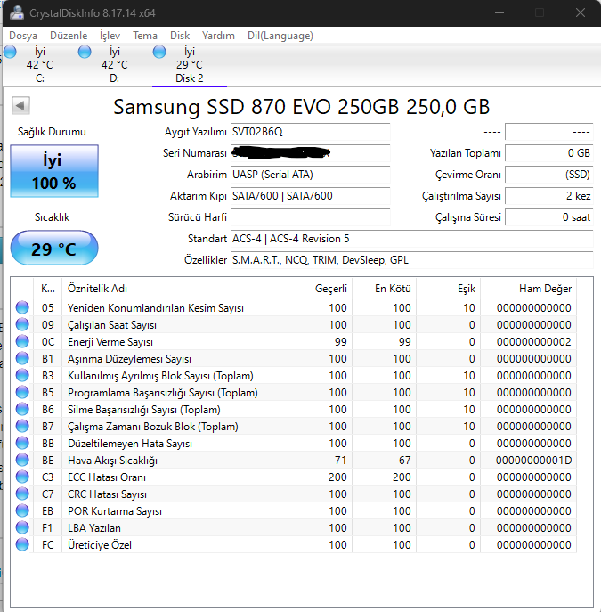

Çarşamba günü Trendyol'dan Samsung 870 EVO 250GB SSD satın aldım. Linki de aşağı bırakacağım.
Samsung 870 Evo 250gb 560mb-530mb/s Sata 2.5"

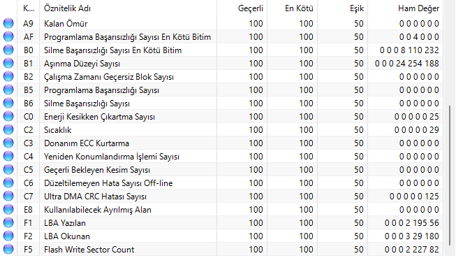

Ürün elime ulaştı ve siteden kontrol ettiğimde s/n eşleşmedi. Sonrasında Samsung Magician'dan kontrol ettiğimde aşağıda görselini paylaştığım şekilde çıktı.
Sorum şu ki bu denli büyük bir firma tarafından dolandırılmış olabilir miyim? Yoksa gereksiz evham mı yapıyorum.
Yardımcı olabilirseniz sevinirim. Şimdiden teşekkürler.
    68,3 KB · Görüntüleme: 70

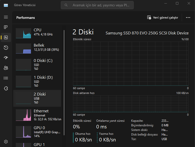

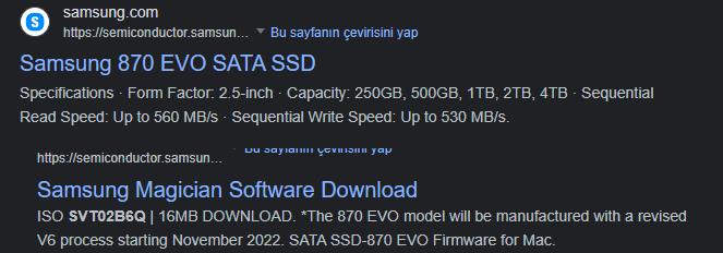

USB çevirici ile bağladığın için Magician'da gözükmüyor muhtemelen. Çünkü SVT02B6Q kodunu aratınca 870 EVO çıkıyor.
Eki Görüntüle 1705009
Eki Görüntüle 1705012

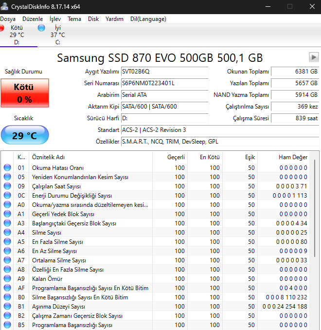

hocam bu arkadaşın da o kod yazıyor ama sahte çıkmış.
Evet, sorun çevirici olabilir. Emin olmak için deneyin.
Kuruyorum şu an sistemi. Bilgilendireceğim sizi üstad.
Hocam bu arkadaşın da o kod yazıyor ama sahte çıkmış.
Kuruyorum şu an sistemi. Bilgilendireceğim sizi üstat.

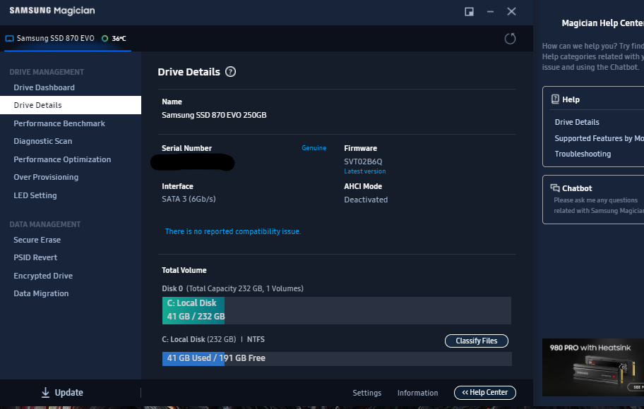

Enteresan. Eğer normal bağladığında da N/A yazıyorsa Magician'ı silip tekrar yükleyin, sonrasında firmware update yapmayı deneyin. Tepki yoksa sahtedir.
Tam tahmin ettiğiniz gibi. Sıkıntı çeviricideymiş.
Çok teşekkür ederim yardımlarınız için. Boşuna evham yapmışım.
