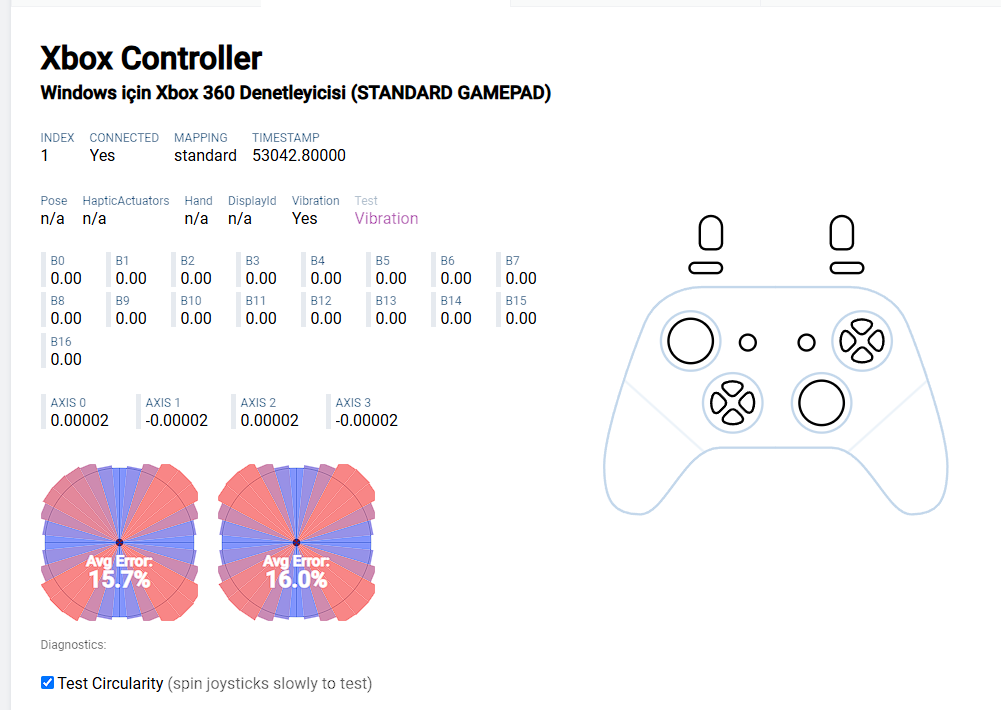

Programda sürücü güncelleme dışında bir ayar sekmesi yok. 'Zero Dead Zone' modu hakkında bir bilgim yok yani.
Yok onu kastetmedim. Site üzerinden "Ölü bölge testi" yapıyorsun. Sonucunu benimle kıyaslamak istedim. Ona göre iade edeceğim. Siteden joystickleri tam döndürüp sonuçları paylaşırsan kıyaslamış olurum.
Dikkatli bakarsan kareleşme olan yerlerde hata olduğunu görürsün. Bir sorun yok yani. Ölü bölge yerine fazladan canlı bölgesi var kontrolcünün :D

Ben çok anlamıyorum gamepad işinden de değerler 17-18 çıkıyor bende. Biraz araştırınca değer olarak fazla izlenimi geldi bana. O yüzden kıyaslamak için sormak istedim. Başka yerde de testlerini göremedim.

Rica etsem siz de ölü bölge test sonucunu paylaşır mısınız ?
