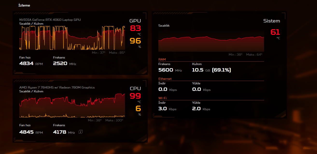

Hocam sizinle aynı değerde çıkması şu an bayağı rahatlattı ama zaten Turbo'da böyle bir sonuç gelmesi normal gibi. 2 sorunum var, detaylıca yazayım.
1-) AMD sürücü Zaman Aşımı Problemi
Optimus modunda kullanırken bu problemi yaşıyorum, ekran kararıyor, sisteme erişemez hale geliyorum. Sistemi kilitliyor. NVIDIA GPU seçiliyken şu ana kadar hiç yaşamadım. Eğer Optimus kullanırken işlemci turbosunu kapatırsam da hatayı yaşamıyorum(?), emin değilim.
2-) Isınma
AcerSense'den performans ayarını kullanırken 100 dereceyi görebiliyorum. Hatta bu testi performans ayarıyla yaparsam 100 derece görürüm. Oyun oynarken de dengeli fan ayarlarında 90 civarında sabitleniyor. Sanırım siz çoğunlukla Turbo kullandığınız için sizde daha düşük oluyor sıcaklık, ayrıca laptop standı da kullanıyorsunuz.
Isınmadan yönelik problem yok gibi, ya dengeli ya da Turbo kullanmak lazım, dengelide de 90 derecelere alışmak lazım gibi. Şu an içim bayağı rahatladı.

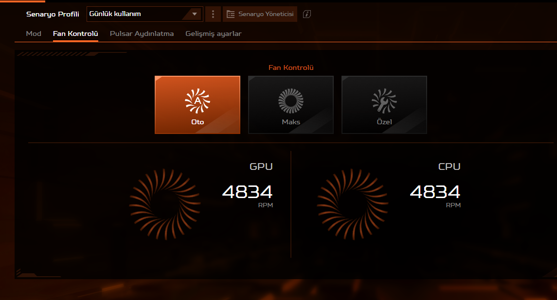

Performans modunda fanların hangi devirde çalışıyor onu bir kontrol et.

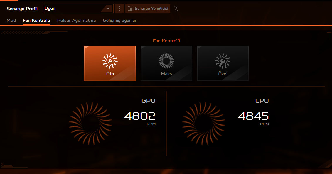

Senaryo oyun
Mod Performans
Fanlar 4.2k çalışıyor.

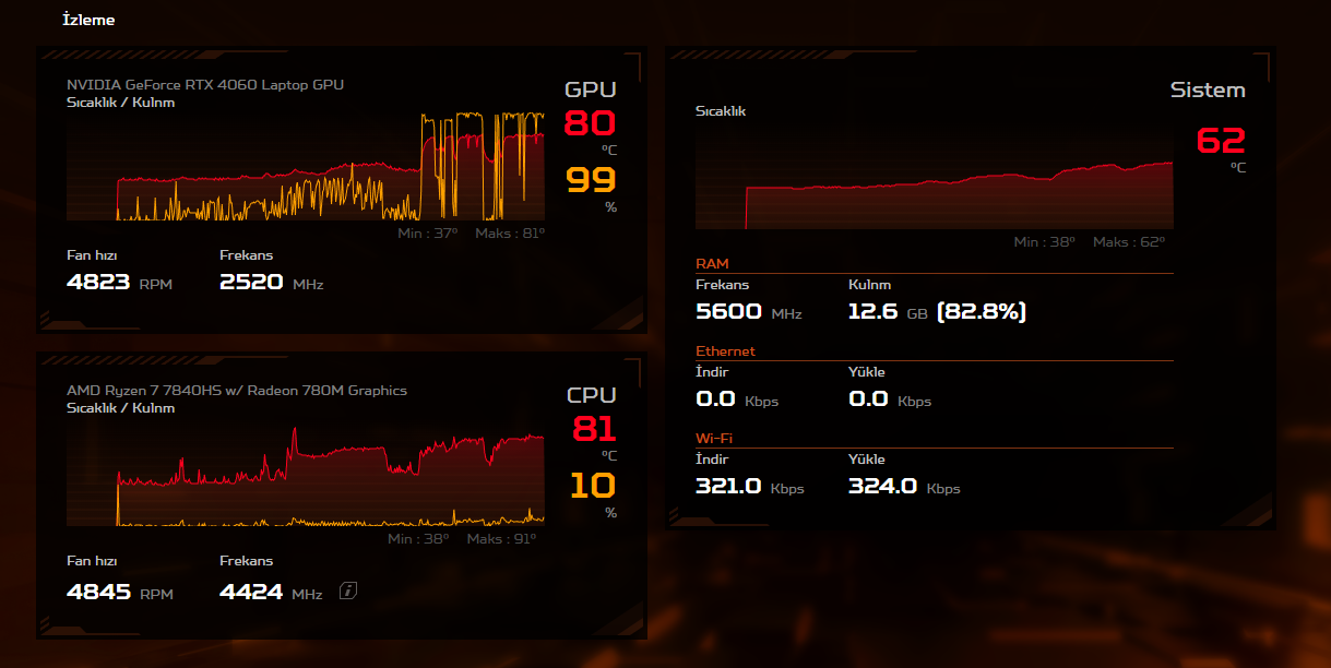

Tamamdır, Hitman açıp paylaşacağım hemen

Hitman 3 ultra ayarlar
Oyun senaryosu
performans modu
Burada birisi WattMan sürücülerden kaynaklı bundan dolayı garantiye yollamanın anlamı yok demiş
Eki Görüntüle 2009612
Eki Görüntüle 2009613
Hitman 3 Ultra ayarlar
Oyun senaryosu
Performans modu
Gayet normal dostum sıcaklıklar hiçbir problem yok. Yüzeyden 2-3cm kaldırırsan cihazı 2-3 derece daha aşağı iner GPU sıcaklığı oda 75-78 çok normal değer.

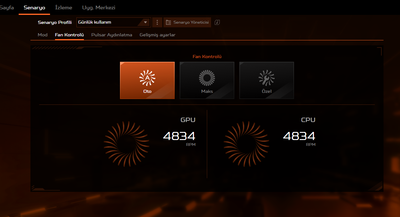

Günlük kullanıma al ve performansa al bir de öyle bakalım değerlere. Günlük kullanımda fan devirlerini yükseltmiyor olabilir.

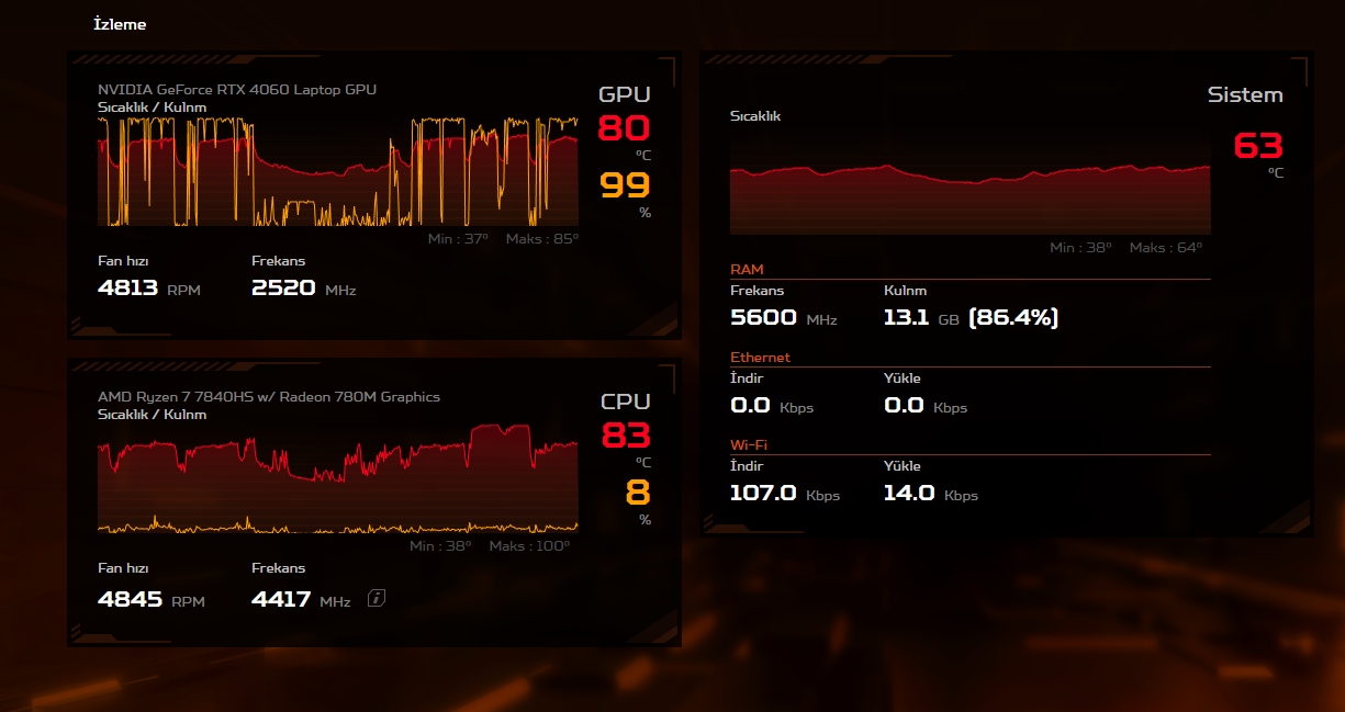

Severed Steel açtım.
Sıcaklık bu oyuna özgü bir durum olabilir.
Hitman'a tekrar dönüyorum onunla mı alakalı diye
Çok ilginç hocam. Normalde 90 derece sabit oynuyorum.
