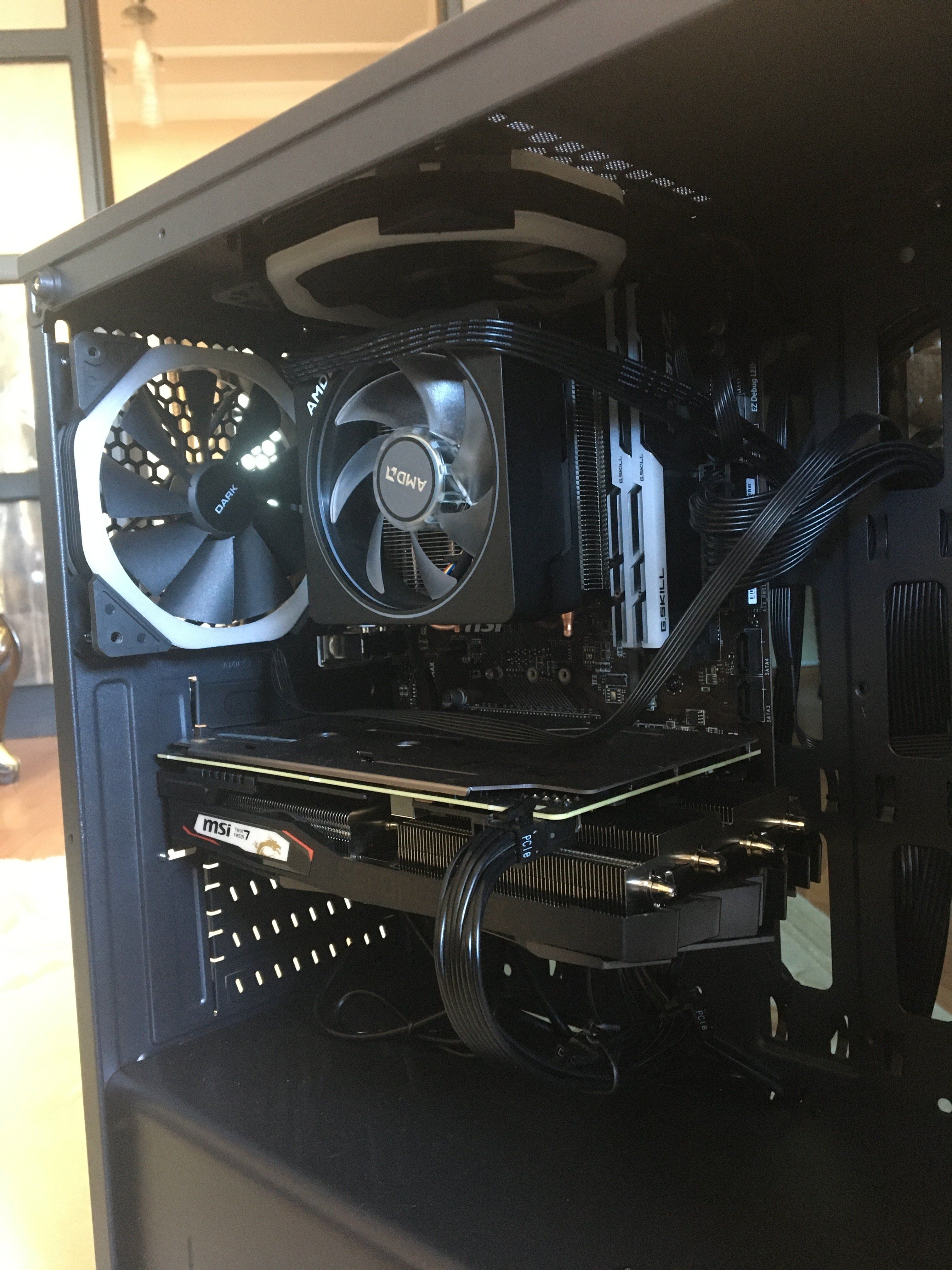

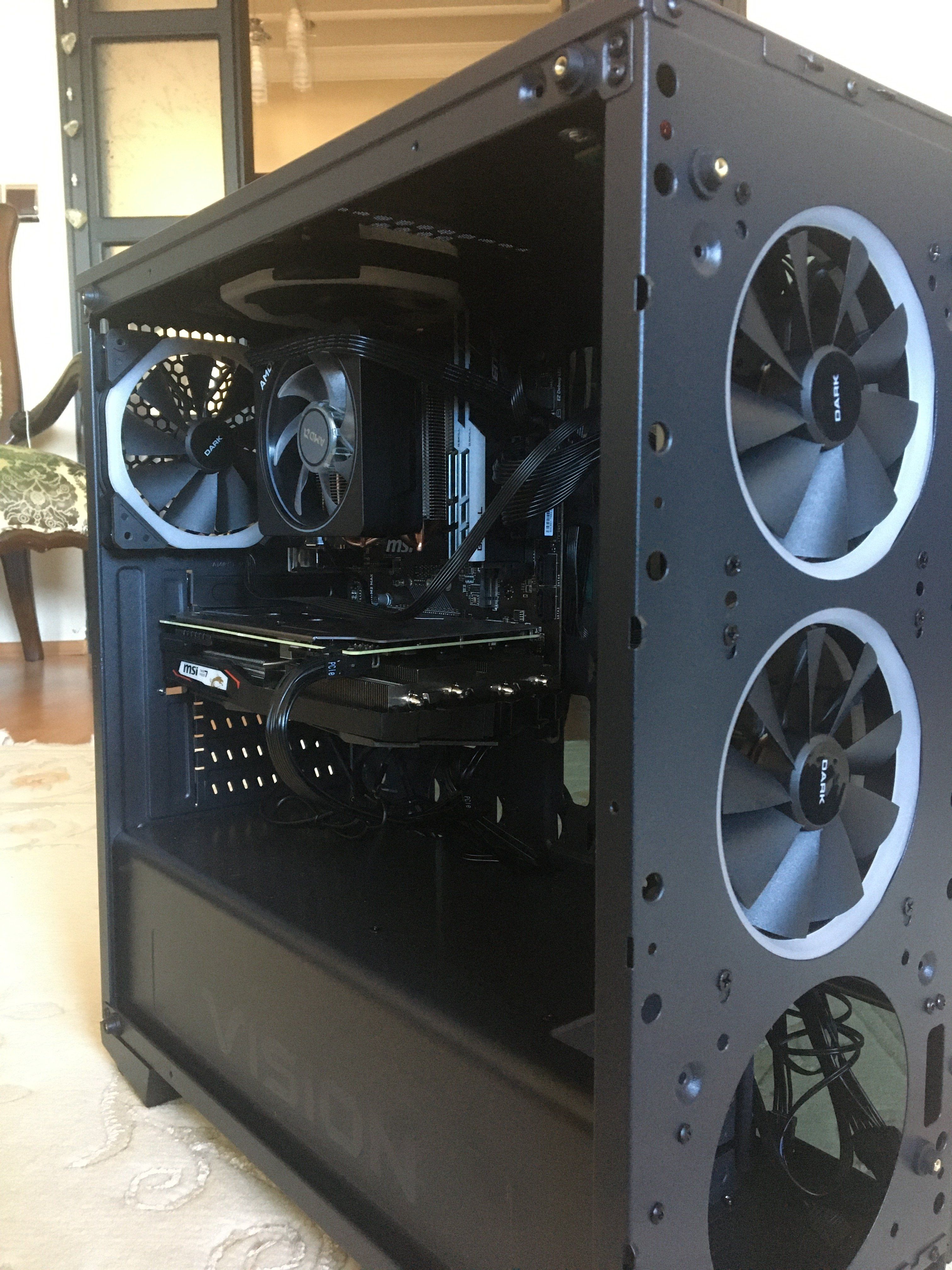

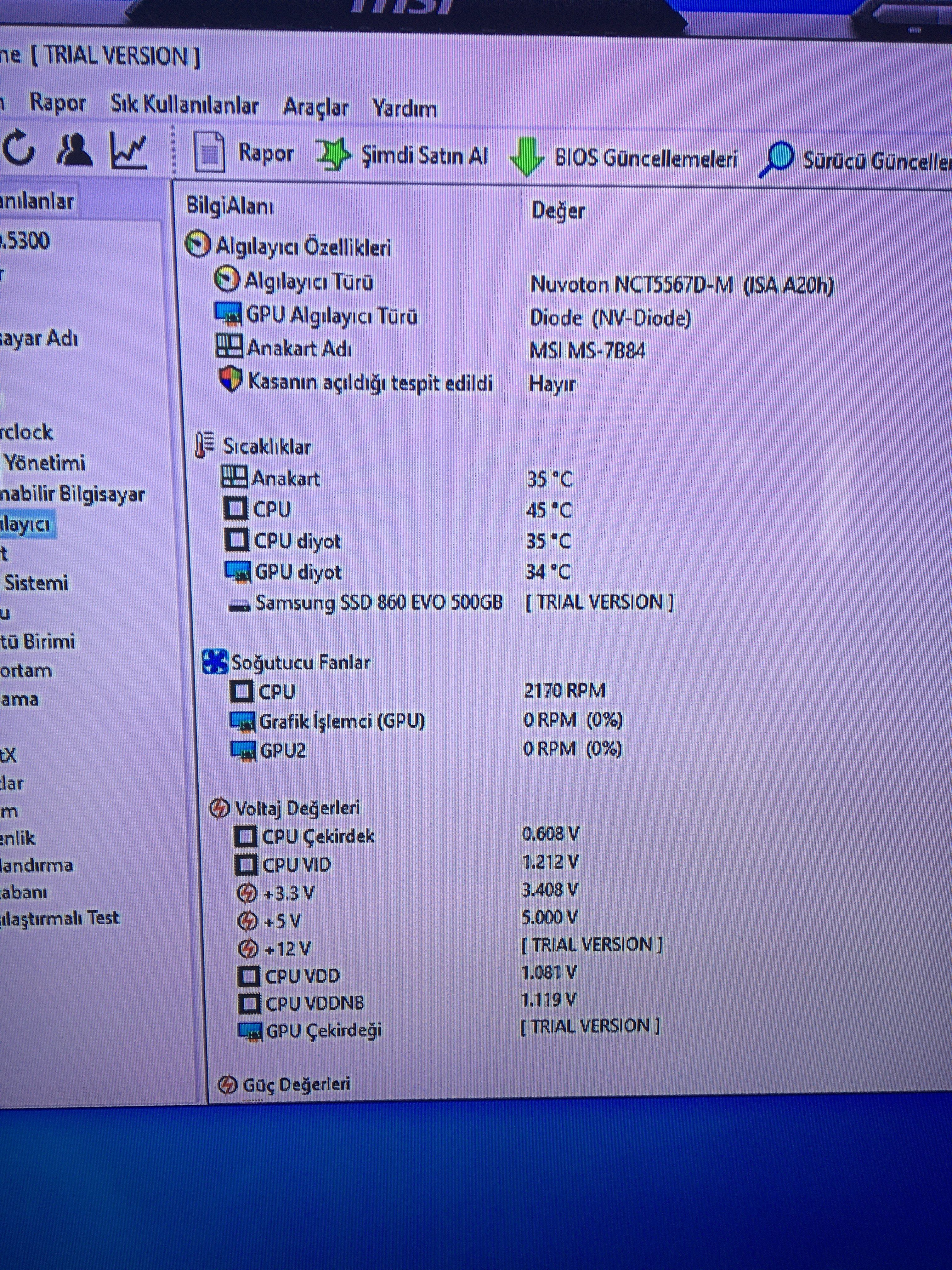

Merhabalar ben yeni bir sistem aldım ve testlerden çok anlamadığım için video izleyip ona göre bir şeyler yapmaya çalıştım FurMark ve Prime95 aynı anda açarak 1 saat bıraktım geri döndüğümde herhangi bir mavi ekran ya da kapanma olmamıştı fakat FurMark takılmış sabir duruyordu. Ardından AIDA64 testi yaptım 10 dk boyunca sonuçlar şu şekilde yorumlar mısınız? Bir de bu testleri aynı anda mı yapmak lazım yoksa ayrı ayrı mı?
Sistem
Anakart: MSI B450M-A PRO Max
İşlemci: AMD Ryzen 5 3600 3.6GHz 35MB
RAM: XPG 8x2 16 GB Gammix D30 3000MHz
Ekran kartı: MSI GeForce RTX 2060 Ventus XS OC 6 GB
SSD: Toshiba M.2 SSD 500GB RC500 NVMe
Sistem.
Anakart: MSI B450M-A PRO Max.
İşlemci: AMD Ryzen 5 3600 3.6GHz 35MB.
RAM: XPG 8x2 16 GB Gammix D30 3000MHz.
Ekran kartı: MSI GeForce RTX 2060 Ventus XS OC 6 GB.
Ek olarak unigine heaven Benchmark testi yaptım sonuçlar şu şekilde yorumlarsanız sevinirim. Yani asıl sorum şu çok anlamadığım için yeni bir bilgisayarda sanırım heyecan yaptım verdiğim paranın karşılığını alabiliyor muyum diye, ya da her şey normal mi acaba diye :) anlatamadıysam kusuruma bakmayın.
Sistem.
SSD: Toshiba M.2 SSD 500GB RC500 NVMe.
Ek olarak unigine heaven Benchmark testi yaptım sonuçlar şu şekilde yorumlarsanız sevinirim. Yani asıl sorum şu çok anlamadığım için yeni bir bilgisayarda sanırım heyecan yaptım verdiğim paranın karşılığını alabiliyor muyum diye, ya da her şey normal mi acaba diye :) anlatamadıysam kusuruma bakmayın. (Sıcaklık değerleri 70'lerde gezdi en fazla 78'i gördü)
Bu test yalnızca sıcaklıklar hakkında fikir veriyor bizlere. İşlemci sıcaklık değerlerinde bir problem görünmüyor, çok iyi değerler.
Önemli olan eş zamanlı olarak tüm çekirdeklerdeki yük durumunu kontrol etmek ve Benchmark testleri ile gerçek performans verilerine bakmak.
Sıcaklık tarafında bir problemin yok şu an. Son olarak güzel bir sistemin var, problem yaşamadıkça beyninizin size oynadığı oyunlara müsaade etmeyin :) Anın tadını çıkarın.
