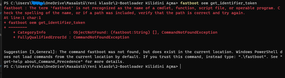

Böyle bır hata alıyorum sebebı nedır?@barankrky hocam lafı olmaz fakat ne kendi konumda ne de sizin konunuzda artık detaylı şekilde aktif olamayacağım. Çünkü tableti kırdım (fiziki anlamda). Son konunuzu deneyemeyeceğim. Ama farklı yollar bulmuştum. Gsi ROM'ları "bvS" etiketi ile kurunca cihaz Google servisi olmasa da root alabiliyor. Şimdiki gsileri deneyemesemde "bgS" etiketli sistemleri kurmayı deneyebilirsiniz.
Gsi rom kurma rehberini buradan bulabilirsiniz.
Kali linuxu kurdum yapmam gereken adımları tarif eder misinKlasörün içinde fastboot.exe dosyası olmayabilir. 3 klasorden fastboot.exe yi kopyalayıp 2. ye yapıştırın olmaz ise goolede ABD mini tool du galiba onu kurup deneyin. Bu ile o dosya neredeyse aynı zaten. Buna rağmen olmaz ise kusuruma bakmayın bu hata ile karşılaşmadım. Bundan sonraki tek önerim Linux tabanlı sistemde denemeniz olacaktır.

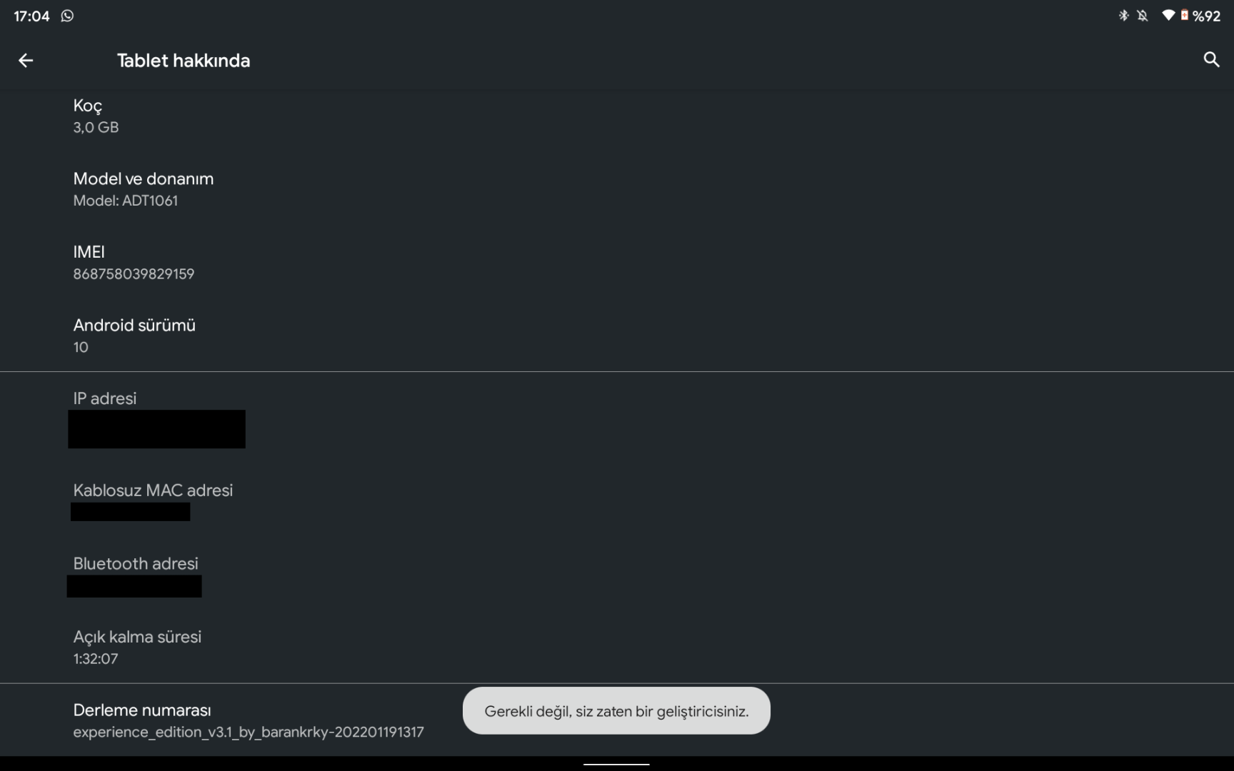

- Tablette ayarlar > tablet hakkında yolunu izliyoruz. En alttaki derleme numarasına 7 kez art arda basıyoruz ve geliştirici seçeneklerini aktifleştiriyoruz.
Eki Görüntüle 1281896
(P. S: Tablete root attıktan sonra yazılımı değiştirme gibi bir işlem yapmıştım, derleme numarasında gördüğünüz Custom ROM değil -en azından şimdilik- )

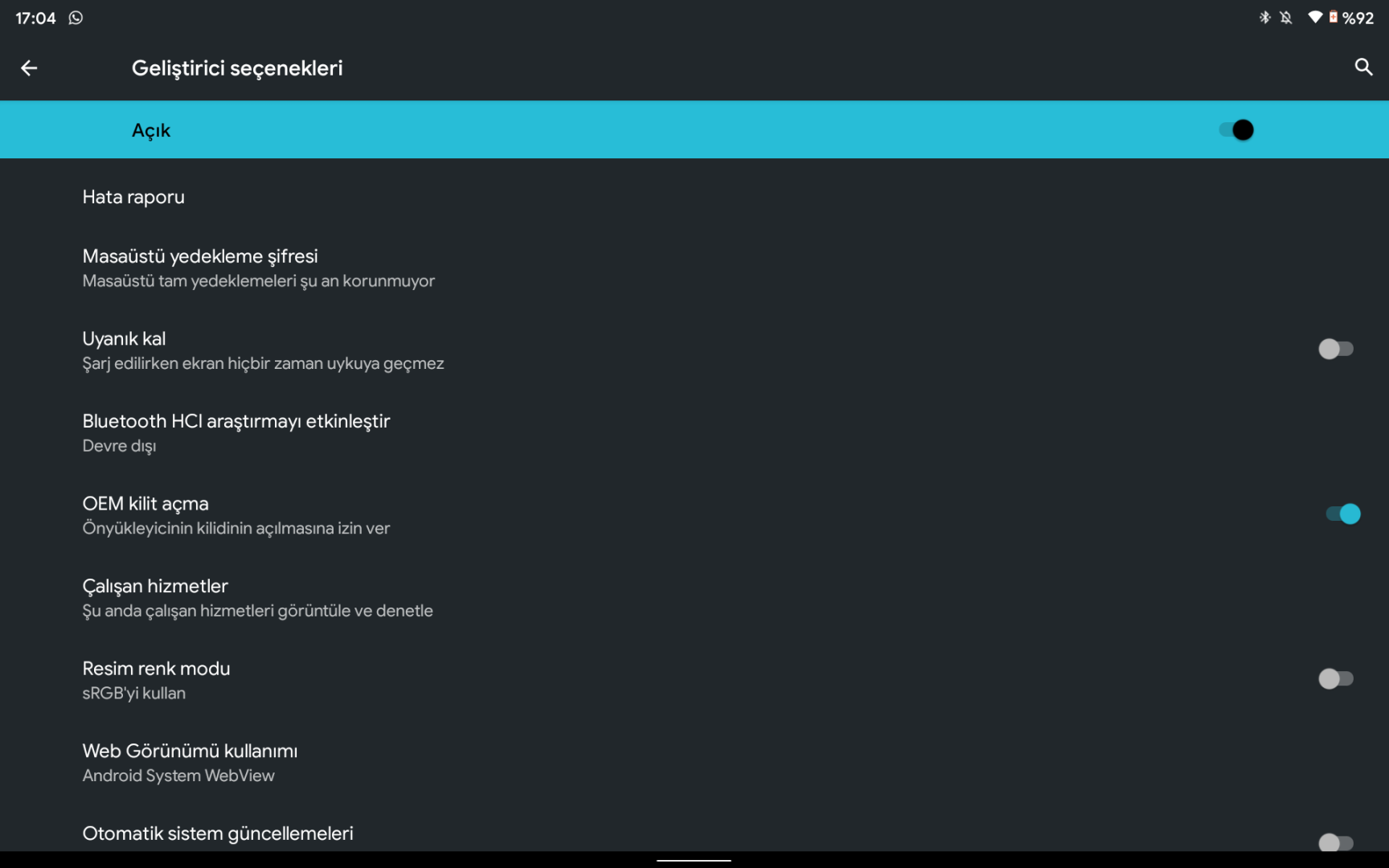

- Tekrardan ayarlar > sistem > gelişmiş > geliştirici seçenekleri yolunu izliyoruz. Buradan OEM kilit açma ve USB hata ayıklaması özelliklerini aktifleştiriyoruz.
Eki Görüntüle 1281889
Eki Görüntüle 1281890
- Bootloader kilidini açmak için gerekli olan her şeyi yaptık. Kolay bölümü tamamladık. Şimdi gelelim işin normal zorluktaki tarafına.

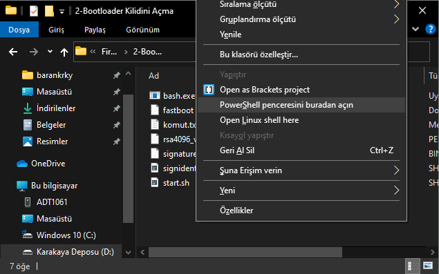

- Verdiğim dosyadaki 2-bootloader kilidini açma klasörüne girelim.
- Shift tuşuna basılı tutarak sağ tık yapalım ve "PowerShell penceresini buradan açın" seçeneğini seçelim.

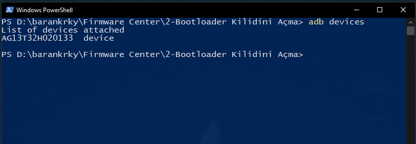

- PowerShell penceresi açıldığında, ilk önce.
Kod:adb devices
Komutuyla bilgisayarın cihazı görmesini sağlayalım.

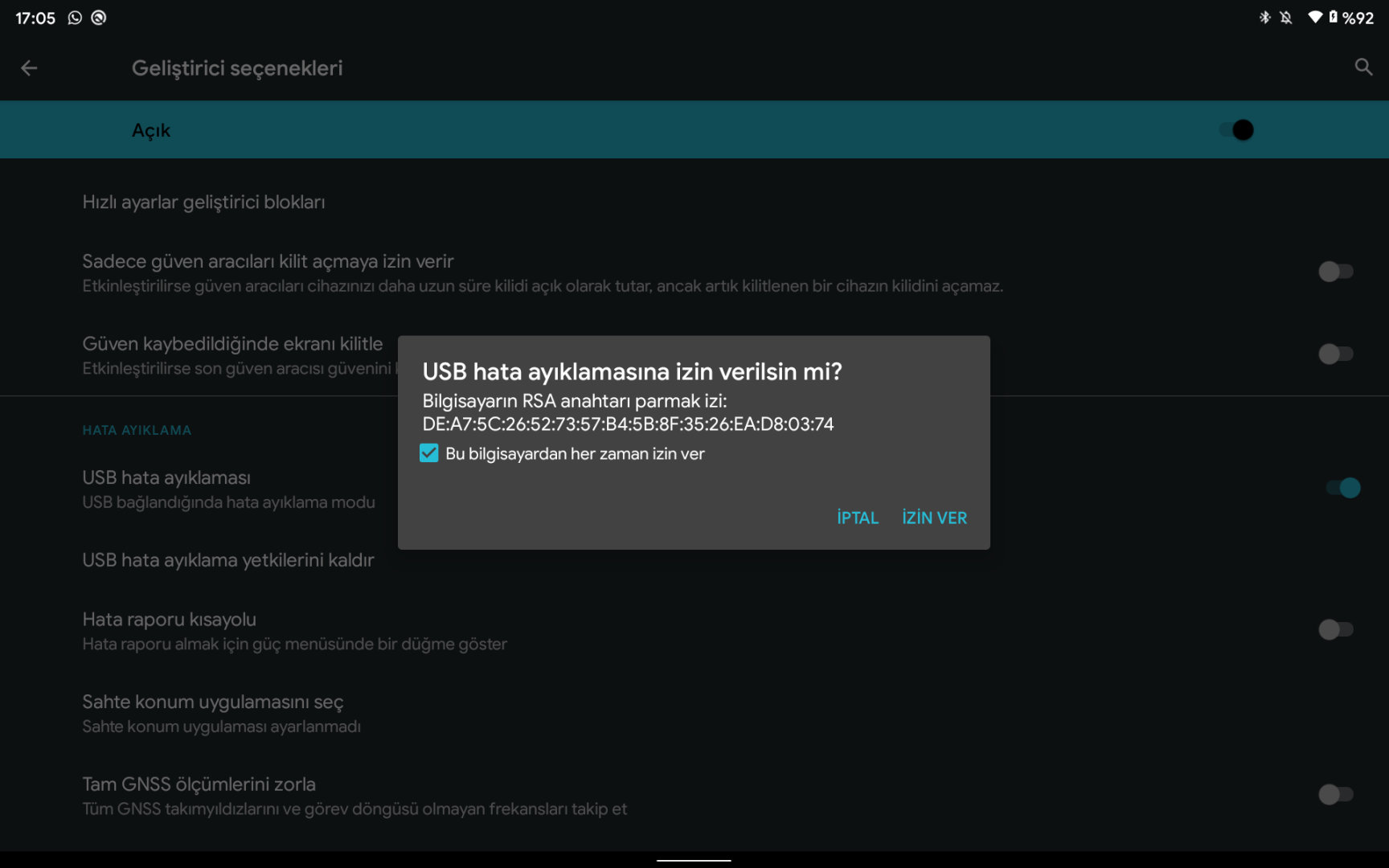

- Eğer aşağıdaki gibi bir ekranla karşılaşırsanız, "bu bilgisayardan her zaman izin ver" kutusu işaretliyken "izin ver" seçeneğine basın.
Eki Görüntüle 1281922
- Eğer bilgisayar cihazı görüyorsa, şu şekilde gözükmesi gerekiyor:
Eki Görüntüle 1281925

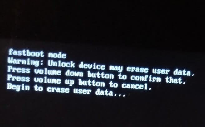

Komutunu uyguluyoruz. Xxxxxxxxxxxxxxxxxxxxxxxxxxxxxxxx yerine not ettiğimiz tokeni kullanıyoruz.- Ardından tablette şöyle bir yazıyla karşılaşabilirsiniz:
Eki Görüntüle 1281944
- Ses kısma tuşuyla onaylıyoruz ve işlem bittiğinde.
Kod:fastboot reboot
Komutu ile cihazı yeniden başlatıyoruz.- Küçük ve hızlı bir kurulum yapıyoruz ve geliştirici seçeneklerini açıp OEM kilit açma ve USB hata ayıklama seçeneklerini tekrar aktif ediyoruz. (tüm veriler silindiğinden fabrika ayarlarına geçiş yapacak.)

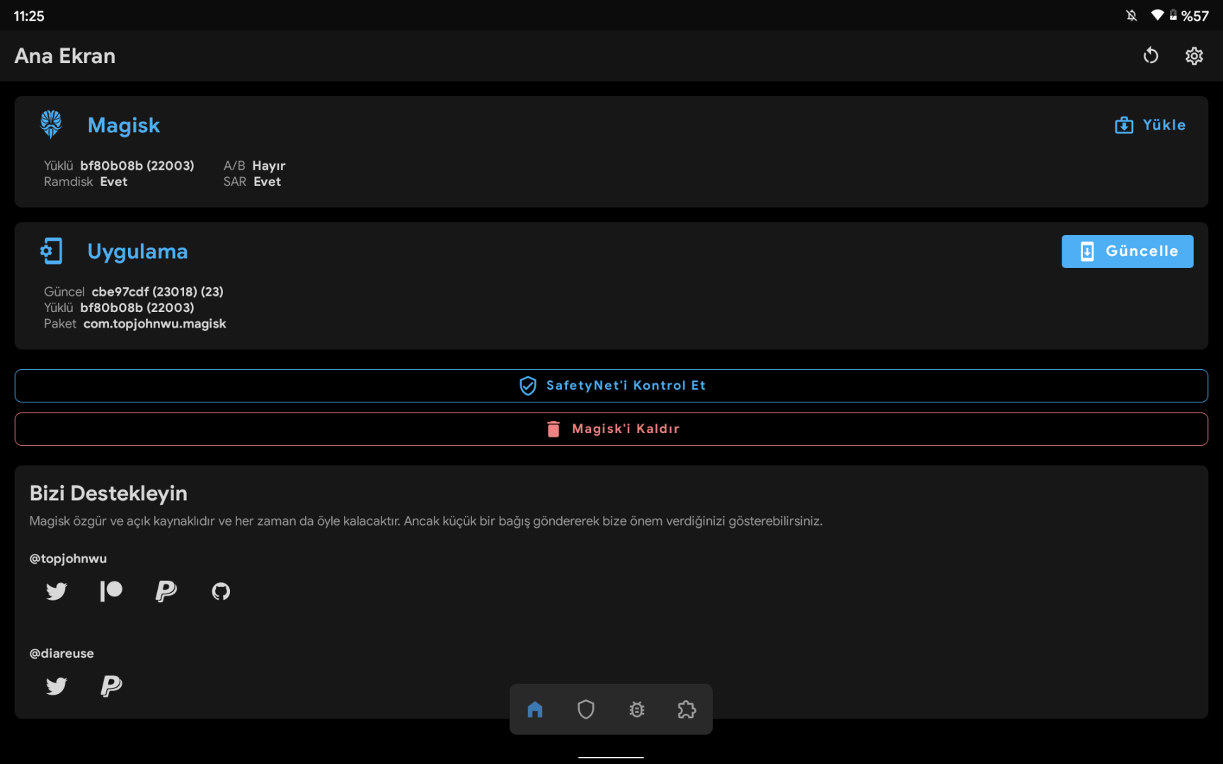

İle Magisk dosyamızı flaşlıyoruz. Cihazıfastboot rebootile yeniden başlatıyoruz.- Cihaz açıldığında Magisk uygulamasını görmüş olmalısınız. Buradan sonraki adımları geçmeyin çünkü Magisk uygulamasının güncel versiyonu yüklendiğinde sorunlar oluşuyor.
- Aşağıda verdiğim linkten Magisk'in canary Build'ini indirmeniz gerek. Uygulamayı indirip tablete kurulumunu yapın. Magisk uygulamasını açın ve ek kurulumu gerçekleştirin.
Eki Görüntüle 1282044
- Magisk uygulamasını tekrar açın ve Magisk'in yüklü olduğunu doğrulayın.

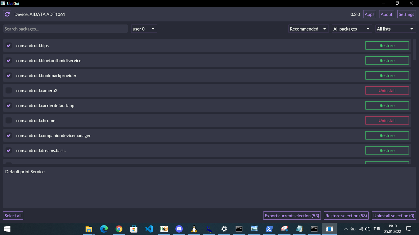

(opsiyonel) dördüncü adım: Debloat işlemi (EBA, MEB ve gereksiz uygulamaları kaldırma)
Cihazı hafifletmek amacıyla debloat işlemi yapabiliriz.
Eki Görüntüle 1282082
- 4-debloat işlemi klasörüne girin.
- Tableti bilgisayara bağlayın ve uad_gui_windows.exe uygulamasını çalıştırın.
- Kaldırılacak uygulamaları seçili olarak ayarladım. Sağ alttaki "uninstall selection" kısmına basmanız yeterli ya da ayrıyeten kaldırmak istediğiniz uygulamalar varsa (Google Fotoğraflar, Google files gibi) seçip kaldırabilirsiniz.
Evet rehberin sonu. Elimden geldiğince uzatmamaya çalıştım. Takıldığınız yer varsa konu altına sorabilirsiniz. Seve seve yanıtlarım. Root ile uğraşırken /system bölümünü kurcalamamaya çalışın (Build. Prop gibi). Magisk zaten sistemsizce modifiyeler yapmak için oluşturuldu. /system bölümünü kurcalarsanız cihaz Bootloop'a girebilir.
