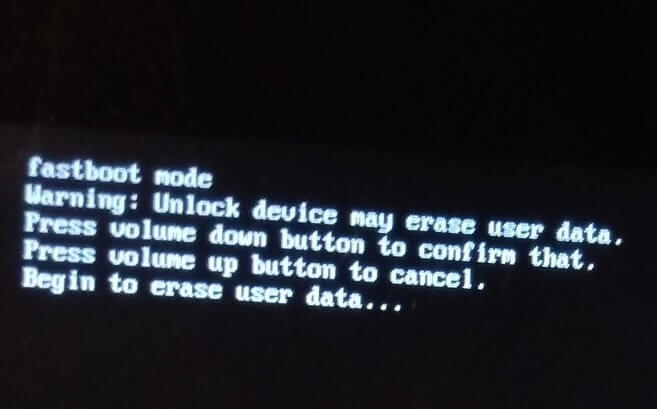

Eki Görüntüle 1299433
Şuan bu ekrandayım ne zaman biter?
Tabletinde çok şey varsa biraz sürebilir silinmesi. Benim 2 dk sürdü.
