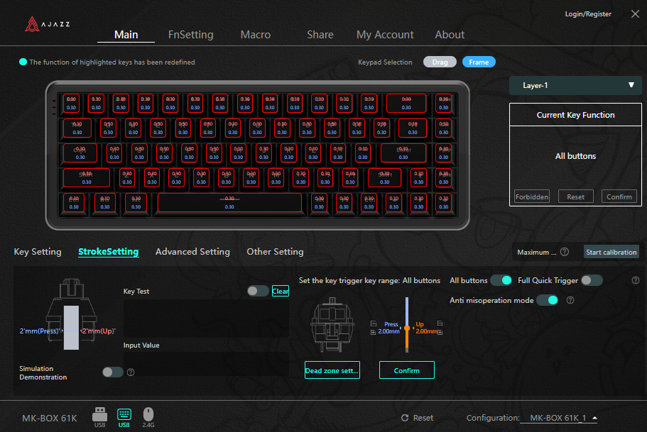

Bahsettiğiniz deadzone ayarı tam olarak hangisi oluyor. Şu anda ayarlarım resimdeki gibi.
Algılama noktasını biraz daha yukarı çekmemi önerir misiniz yoksa böyle iyi mi?
Switchlerin hissiyatını maalesef değiştiremezsiniz fakat sesini iyileştirmek mümkün, kasada boş yer vardır diye düşünüyorum. Dead zone settings yazan kısımdan bahsediyorum, mümkünse orayı ellemeyin. Full quick trigger yazan seçeneği hiç ayarladınız mı? Eğer hepsinde sadece 0.30mm ayarladıysanız Rapid trigger kullanmıyorsunuz demektir.
Deadzone ayarini degistirdimmi hatirlamiyorum 0.30mmde şu an. Full quick trigger seçeneğine karismadim. Ve şimdi sizin demenizle fark ettim tam basip yarim çekersem Rapid trigger çalışmıyor. Algıladığı yere kadar basip çektiğimden fark etmemisim. Simdi full quick triggeri açtım ve algilama noktasini tekrar 0.30mmye cektim baska yapmam gereken bir şey var mı? Trigger ve relase dedigi kisim kac mm olmali.
Rapid trigger için üstteki seçeneği 0.20, alttaki seçeneği 0.10 yapıp kullanabilirsiniz, full quick trigger ayarını açmadıysanız rapid trigger kullanmıyorsunuz demektir.

Rapid trigger için üstteki seçeneği 0.20, alttaki seçeneği 0.10 yapıp kullanabilirsiniz, full quick trigger ayarını açmadıysanız Rapid trigger kullanmıyorsunuz demektir.
Dediğiniz gibi yaptim yardimci olduğunuz için teşekkürler.
