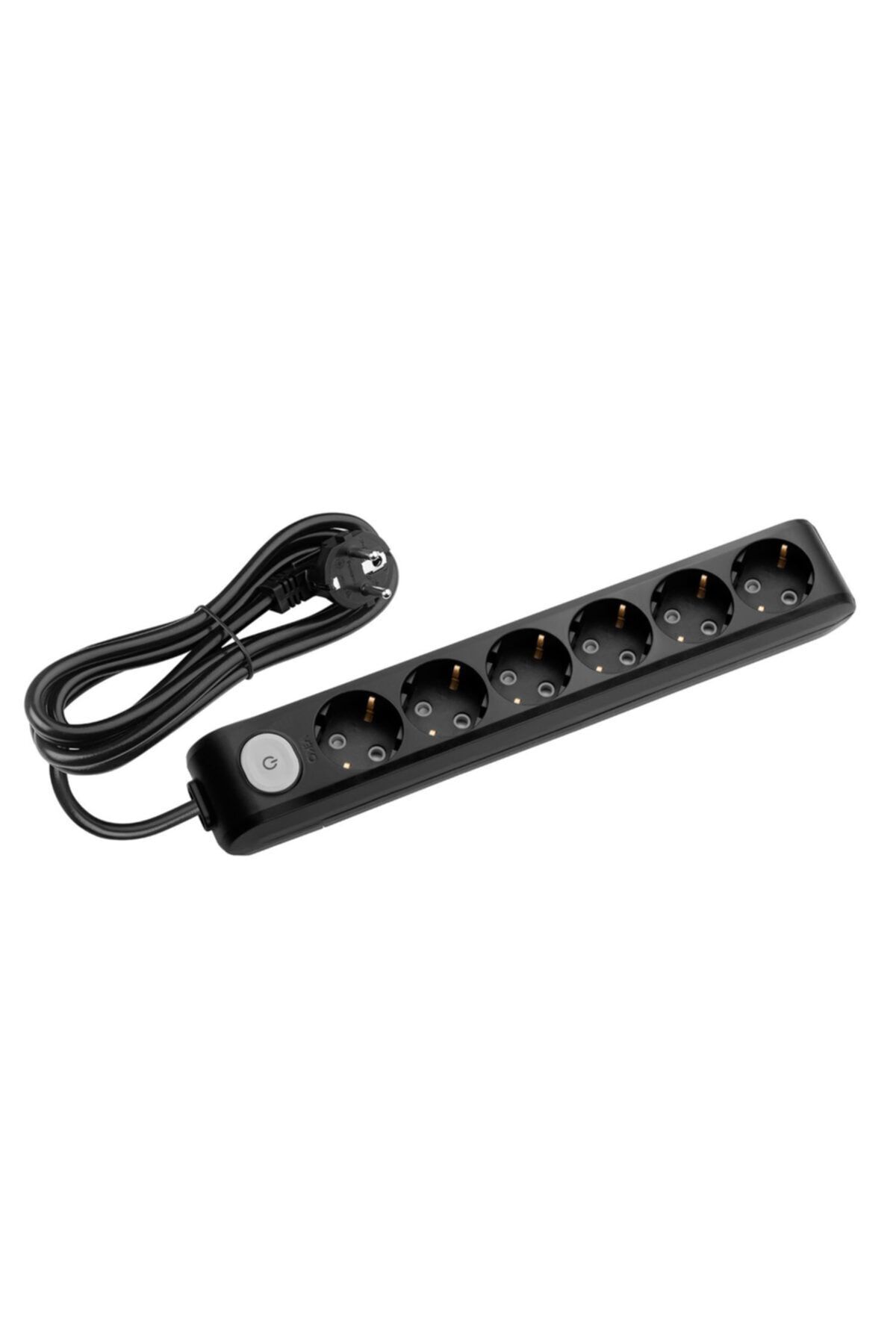

Başlıkta da belirttiğim gibi akım korumalı priz, evin sigortasını attırıyor. Yıllardır bulunduğum mahalleye düşük voltaj geliyordu. Hatta öyle ki tasarruf ampulleri dahi kısık yanıyordu trafo olmadığı ve merkeze çok uzakta olduğumuzdan dolayı voltaj düşüktü. Halihazırda yıllardır bu şekilde ve 5'li Tunçmatik akım koruma priziyle sorunsuz kullanmaktaydım. Ne sigorta atması oluyordu ne de başka bir şey. Ne bir cihaz ekledim ne de farklı bir şey. Sonrasında 2 ay önce mahallemize trafo koydular ve bizim evin de bayağı yakınında. Voltaj bayağı yükseldi. Tasarruf ampulleri parıl parıl yanıyor. Önceden anlık kısılır açılırdı şimdi en ufak sorun yok. Lakin söylediğim gibi şimdi de yıllardır sorunsuz olarak kullandığım düzeneğimde evin sigortası atıyor. Akım koruma prizi açıkken ve cihazlar bağlıyken prize taktığım anda evin sigortası atıyor ya da akım koruma prizinin üzerindeki açma kapama tuşu kapalı konumdayken açtığım anda atıyor. Akım koruma prizini kaldırdım ve aynı cihazlarımı normal grup prize taktım. 2-3 günde bir atan sigorta 10 gündür 1 kez dahi atmadı. Belki akım koruma prizini yıllardır kullandığımdan dolayı bozulmuştur diye yeniden bir akım koruma prizi aldım Tunçmatik 5'li. Onda da attı sigorta. Nedenini bir türlü anlayamadım. Tek değişen şey mahalleye gelen trafo ve voltajın artması oldu ve bunun üzerine başladı bu sigorta atma olayı. Akım koruma prizinin üzerinde de sigorta var o atmıyor evin sigortası atıyor. Bir tane voltaj değerlerini gösteren cihazla prizdeki voltajı gözlemledim birkaç gündür. 220 ile 242 arasında değişiyor. Akşamleyin 220-230 civarında oluyor. Gece sabaha karşı da 235-242 civarında değişiyor voltaj. Anlayamadım işin içinden çıkamadım bir türlü. Bu arada evimde maalesef topraklama yok. Evimiz eski. Ama belirttiğim gibi trafo gelmezden önce en ufak sorun yoktu. Voltajlar düzeldi yıllar sonra dedik evet öyle ama şimdi de sigorta atma sorunu baş gösterdi. Akım koruma prizi olmadan kullanmak da bana çok riskli geliyor. Değerli cihazlarım bağlı içim rahat etmiyor bir türlü. Sürekli de sigorta atması ayrı bir endişelendiriyor beni takdir edersiniz ki. Sorunumun kaynağı nedir bilgili arkadaşların yardımına ihtiyacım var 🥺
Ben nedenini biliyorum. Akım korumalı prizlerin amacı yüksek voltajlardan ve elektrik dalgalarınından cihazları korumaktır. Sizin eviniz trafoya yakın olduğu için 220 Volt'tan fazla elektrik geliyor. Akım korumalı prizinizde önlem olarak şalter attırıyor. Tek çözümü akım korumasız priz kullanmak. İyi günler dilerim.
Çözüm.
Çözümünü nedenini yazdım.
Normal grup prizle kullanın içiniz rahat olsun.
