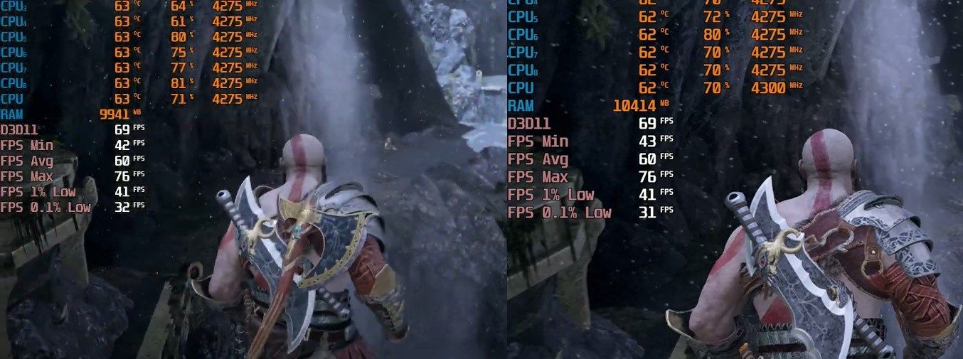

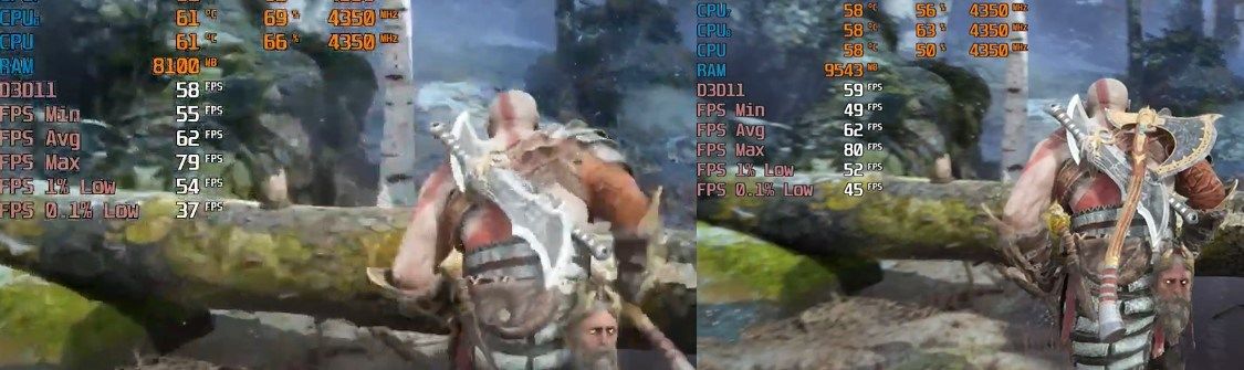

@kino, bu konuda bir test yapacak mısın?
Yaparım.Videoda gördüğüm 6600 XT ve God of War testi var. 10 gün önce eski sürücü ile bu testi yapmıştım aynısını yenisiyle de yaparım.
Kayıt açtığında FPS düşüşü oluyor mu? %1 veya %0.1 değerlerde?
Bir miktar evet, kaydı ekran kartından alıyor lakin dosya yazımında 3300X görev yaptığında kayıt ile orijinal arasında bir miktar FPS oynuyor. Ciddi rakamlar değil tabii ki.
Eski videonun saf hali elimde olmadığından yeni sürücü ile video kaydı açarak oynadım. Tam aynı yerlerde ekran görüntüsü almaya çalıştım, bende şu anda bu şekilde fark.
Sol eski, sağ yeni;
