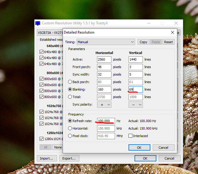

Ben de 6700xt kullanıyorum dediğiniz çözümlerin hepsini denedim, güncel sürücüye sahibim ama 60hz'e düşmediğim sürece sorun çözülmüyor. Başka bir öneriniz var mı?
Yabancı bir forumda farklı bir çözüm buldum ben de kısmen işe yaradı. 2K 165hz benim monitörüm normalde 60 a düşmeden vram hızı düşmüyordu ama bunu yapınca 100 Hz de vram normale döndü.
Yapımına geçersek ilk olarak buradan CRU isimli programı indiriyoruz. Bu program üzerinden bir değer üzerinde değişiklik yapıcaz. Ama ilk önce bize gereken değeri hesaplamamız gerekli.
Tazeleme Hızı (Hz)Çözünürlük (Dikey)Blanking Time (Sabit)Sonuç
XY0,00046 (Z Diyelim)=Z*X*(-Y)/(Z*X-1)
Bu şekilde değerimizi hesapladıktan sonra uygulamaya geçebiliriz.
İlk olarak cru isimli programımızı açıyoruz. Karşımıza böyle bir ekran çıkıyor.
Burada en üstden eğer birden çok ekran kullanıyorsanız işlem yapıcağınız monitörü seçeceksiniz eğer tek monitörünüz varsa zaten seçili geliyor. Ardından altını çizdiğim kısma çift tıklıyorsunuz. Benim monitörüm 165 hz ama 60 gözüküyor sizde de aynı durum yaşanabilir sorun yok devam edin.
Tıkladıktan sonra karşınıza şöyle bir ekran açılacak,
Burada ilk olarak doğru tazeleme hızında mısınız onu alt taraftan kontrol edin benim ki gibi 60 Hz olarak geldi ise istediğiniz tazeleme hızına getirin. (Ben 165 Hz de sorun yaşadığım için 100 de yaptım). İlk başta hesapladığımız değeri yukarda işaretlediğim alana yazın bu değer 2k 100 hz için 69. (Ufak değişiklikler gösterebilir tabii ki) Değerleri girdikten sonra pencereleri ok'a tıklayarak kapatıyoruz. Değişiklerin uygulamaya girmesi için bilgisayarınızı yeniden başlatabilir ve ya cru'nun klasöründeki restart64.exe'i çalıştırabilirsiniz bu driverınızı yeniden başlatıcaktır.
İşlemler bu kadar şimdi gidip vram frekansınızı kontrol edebilirsiniz. Eğer işe yaramadıysa biraz deneme yanılma yoluna gidiceksiniz veya cru'nun klasöründeki reset-all.exe'i çalıştırarak tüm değişiklikleri iptal edebilirsiniz.
Son bir not yazıyı yazarken 144hz de denemediğim aklıma geldi. 😄 144hzde de çalışıyor 2k 144 için değerimiz 102

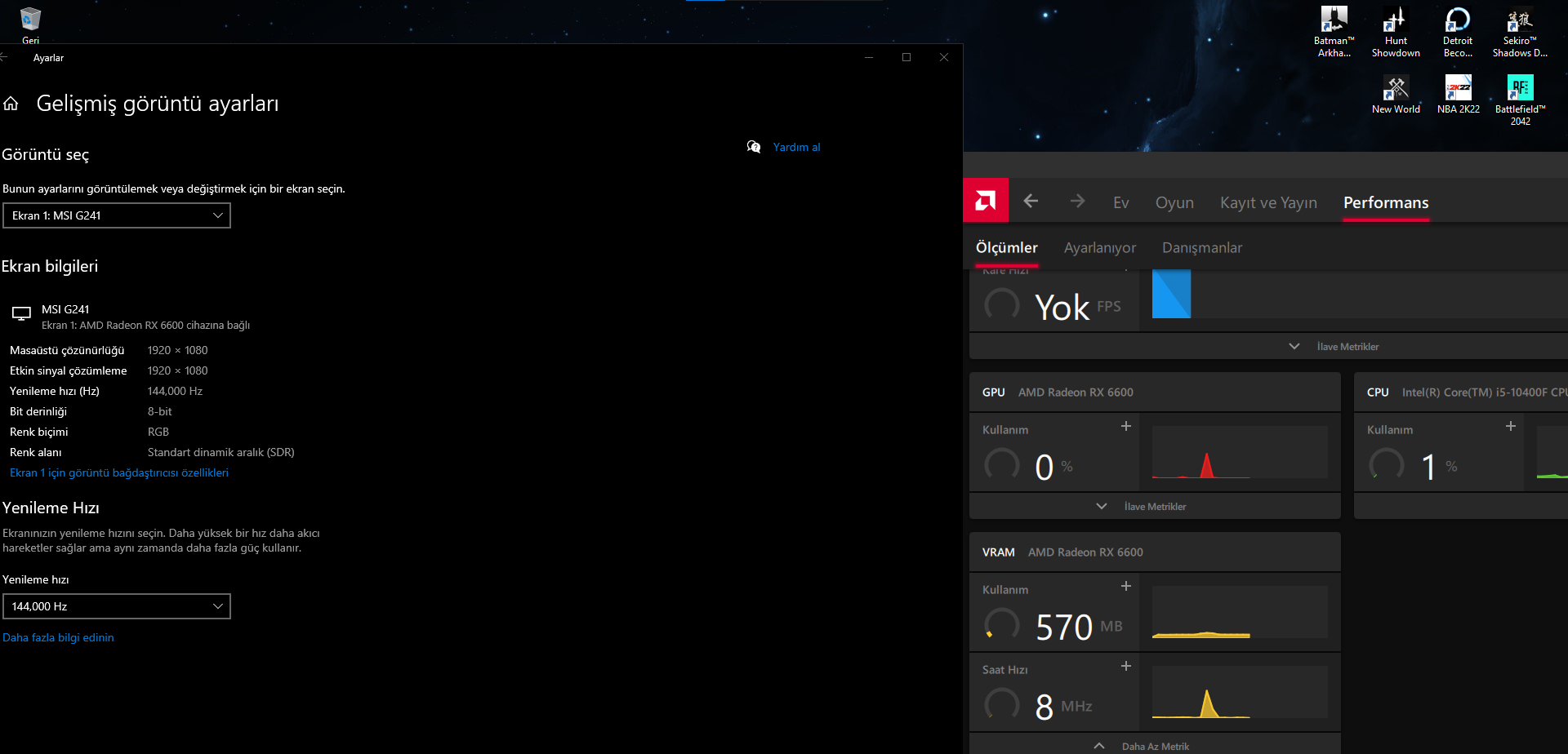

İlginç. Önceden ben de aynı sorunu yaşayan birisiydim fakat uzun zamandır bu sorun yok. Radeon sürümüm 22.7.1
Eki Görüntüle 1485218

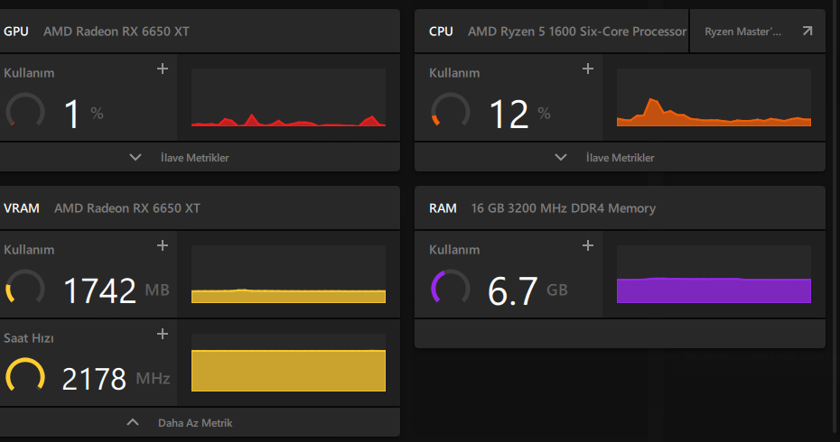

Ben PC'yi Yeni aldım Sorun hala var 120 Hertz'e çekerek Oyuna gireceğim zaman 240 Hertz yapıyorum RX 6650 XT ekran kartı var ve 22.6.1 sürücü kullanıyorum 22.7.1 alayım YouTube'da video izlerken kasmalar oluyor o yüzden bu sürümdeyim Garantiye gönderdim 1 hafta oluyor PC'yi alalı bir sıkıntı da yok o yüzden yazılım kaynaklı olduğu için bir de Arkadaşın Ayarını Denedim Ekranda Direk Gitti ekran kartını okumuyordu PC Garantiye bu yüzden gönderdim renkler bozukluğu falan oluştu korktum dedim ekran kartı patladı
Bu Arada Neden olduğunu Buldum AMD FreeSync Özelliğini Açın Düzelicektir 240 Hertz 144 Hertz FreeSync Özelliğiniz varsa etkin yapın Düzeliyor.
Hz miktarını azalt hala yüksekse kart bir zararlı tarafından sömürülüyor da olabilir.
Teşekkürler hocam deniyorum deneyeceğim fakat zararlı yazılım olduğunu sanmıyorum bundan önce RX 570 kullandım 120 Hz'e geçtiğimde düzeliyordu şimdi O'da olmuyor.
Hocam sanırım sebebini buldum AMD Radeon Software ayarlarını açmazsam 300 MB kullanıyor fakat bit kere açtıktan sonra sürekli arka planda kaldığı için kapatamıyorum.
Arada neden olduğunu buldum AMD FreeSync özelliğini açın düzelecektir 240 Hertz 144 Hertz FreeSync özelliğiniz varsa etkin yapın düzeliyor.
Hocam aynı kartı kullanıyorum FreeSync açık olmasına rağmen aynı.
@kino çözdüm hocam 22.8.2 sürümünden 22.5.1 WHQL imzalı sürüme düştüm ve düzeldi.
Ben de 6700XT kullanıyorum dediğiniz çözümlerin hepsini denedim, güncel sürücüye sahibim ama 60Hz'e düşmediğim sürece sorun çözülmüyor. Başka bir öneriniz var mı?
Yabancı bir forumda farklı bir çözüm buldum ben de kısmen işe yaradı. 2K 165Hz benim monitörüm normalde 60'a düşmeden VRAM hızı düşmüyordu ama bunu yapınca 100 Hz de VRAM normale döndü.
Yapımına geçersek ilk olarak buradan CRU isimli programı indiriyoruz. Bu program üzerinden bir değer üzerinde değişiklik yapacağız. Ama ilk önce bize gereken değeri hesaplamamız gerekli.
Eki Görüntüle 1485995
Burada en üstden eğer birden çok ekran kullanıyorsanız işlem yapıcağınız monitörü seçeceksiniz eğer tek monitörünüz varsa zaten seçili geliyor. Ardından altını çizdiğim kısma çift tıklıyorsunuz. Benim monitörüm 165 Hz ama 60 gözüküyor sizde de aynı durum yaşanabilir sorun yok devam edin.
Eki Görüntüle 1485998
Burada ilk olarak doğru tazeleme hızında mısınız onu alt taraftan kontrol edin benimki gibi 60 Hz olarak geldi ise istediğiniz tazeleme hızına getirin. (Ben 165 Hz de sorun yaşadığım için 100 de yaptım). İlk başta hesapladığımız değeri yukarıda işaretlediğim alana yazın bu değer 2K 100 Hz için 69. (Ufak değişiklikler gösterebilir tabii ki) Değerleri girdikten sonra pencereleri Ok'a tıklayarak kapatıyoruz. Değişiklerin uygulamaya girmesi için bilgisayarınızı yeniden başlatabilir veya Cru'nun klasöründeki restart64.exe'i çalıştırabilirsiniz bu driverınızı yeniden başlatacaktır.
İşlemler bu kadar şimdi gidip VRAM frekansınızı kontrol edebilirsiniz. Eğer işe yaramadıysa biraz deneme yanılma yoluna gidiceksiniz veya Cru'nun klasöründeki reset-all.exe'i çalıştırarak tüm değişiklikleri iptal edebilirsiniz.
Son bir not yazıyı yazarken 144Hz de denemediğim aklıma geldi. 😄 144Hz'de de çalışıyor 2K 144 için değerimiz 102

Hocam selam konuyu hortlatır gibi oluyorum kusura bakmayın fakat ben de aynı sorunu yaşamaktayım CRU indirip deneyeceğim. Monitörüm 1080p 165Hz, bu Hz değerinden fazla feragat etmeden nasıl ayarlama yapabilirim yardım edebilir misiniz müsaitseniz?
Hocam CRUda paylaştığım değerleri ayarlarsanız sorun çözülecektir muhtemelen. Eğer olmazsa mecbur Hz düşürceksiniz.
hocam siz 100 hz olarak yapmızsınız ve 69 girmişsiniz. ben 165'de ve 1080'de yapacağım yine 69 mu yapayım ?
attığınız excel tablosunda 88 olarak gösteriyor benim monitörümün özelliklerine.
