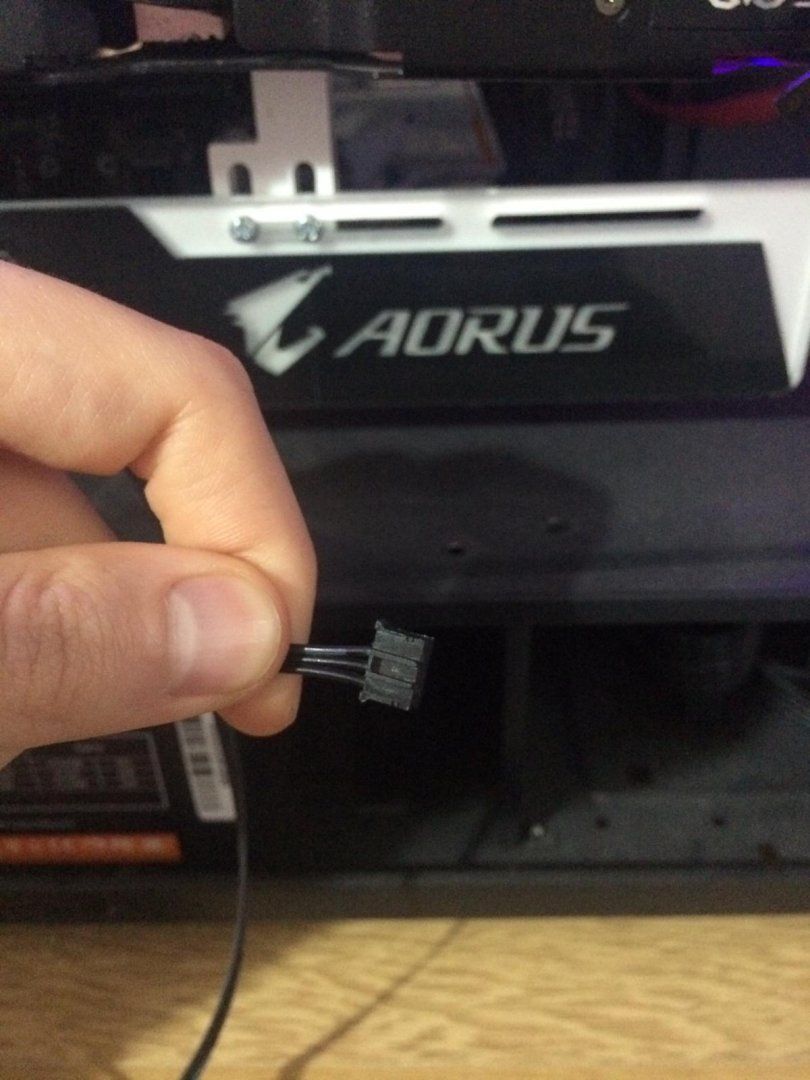

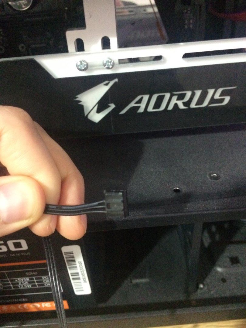

Merhaba arkadaşlar, başlıkta da olduğu üzere ARGB bir GPU holder sahibiyim. Anakartım ARGB destekliyor model olarak Gigabyte Aorus B450 Elite V2 fakat kablosunu takacak yer bulamadım kablo ucunu size fotoğraf olarak atacağım. Anakarta nasıl bağlanır yardımcı olursanız sevinirim.

Maalesef bende sadece PSU'ya giden kablo mevcut diğeri mevcut değil kasa hazır alındı eski anakartta ARGB yoktu anakartı ben değiştirdim içine kabloyu koymayı tercih etmemişler sanırım :/
Sorun değil yine de. Halledersiniz bence sadece o Sync'den anakart a köprü atacaksınız bir şekilde.
Anakartta RGB girişteki Volt pinine takmayın kabloları deneme yanılmayla da bulabilirsiniz. Data ve ground u. Yanlış taksanızda zarar vermez. Volt a yanlışlıkla takarsanız ama kablo ısınıp yanar.
Aynen Sync'den anakarta bağlanıyor. Oraya ait kablo elinizde bulunuyor mu? 2 adet te LED girişiniz varmış ama elinizdeki holderın ucu 4 pin genişliğine sahip olduğu için oraya sokamayabilirsiniz sanırım.

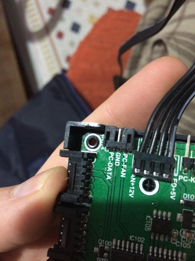

elimde bir ucu dişi bir ucu erkek kablolar mevcut malesef o kablo yok ama o kabloya yakın bir işlem yapabilirim Sync girişide aynı şekilde VDG olacak sanırım ama bunun devre kartını netten bulmam gerekiyor sanırım hangisi V hangisi D hangisi G

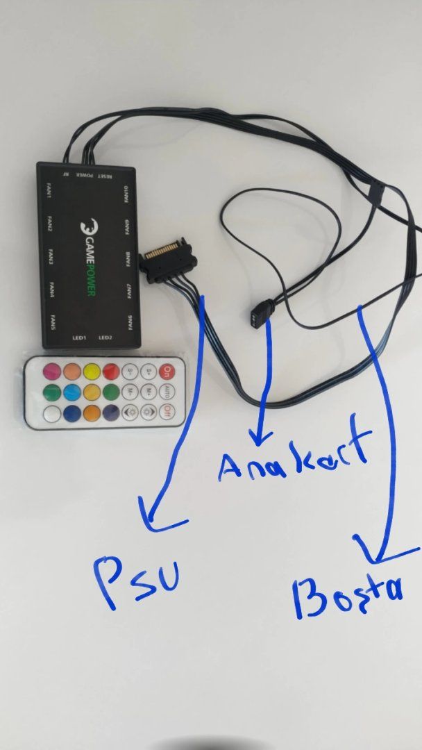

Ürünle birlikte geliyor tüm kablolar genelde. Bendeki kontrolcüyü gösteriyim. Kontrolcüden 2 pin üzerinden anakarta bağladım.

malesef bende sadece psu ya giden kablo mevcut diğeri mevcut değil kasa hazır alındı eski anakartta ARGB yoktu anakartı ben değiştirdim içine kabloyu koymayı tercih etmemişler sanırım :/

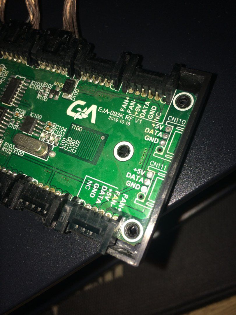

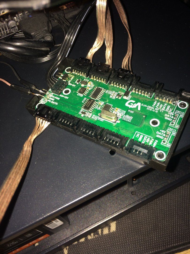

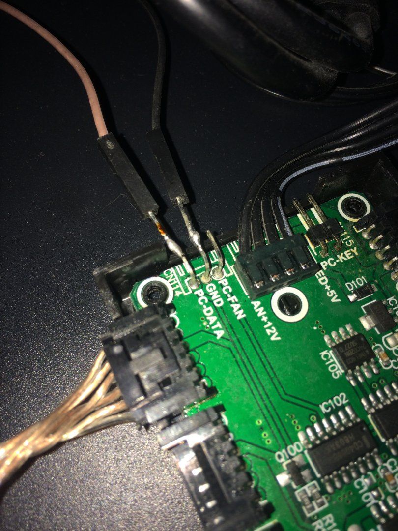

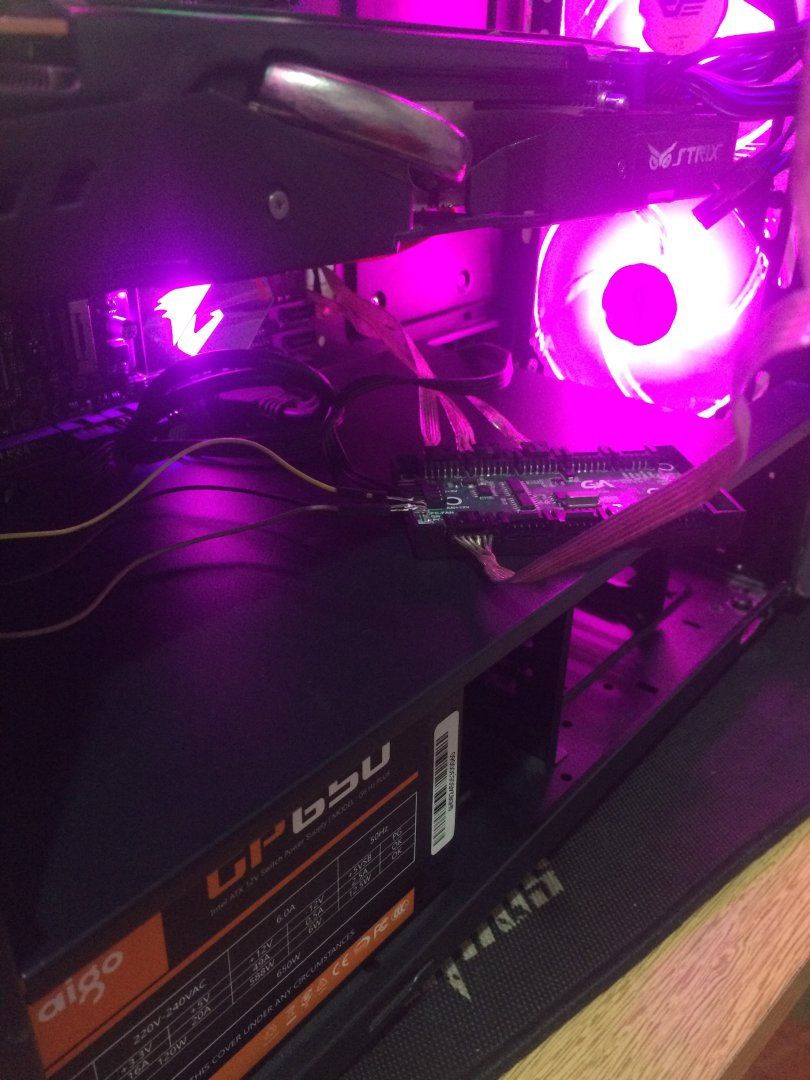

Merhaba yine ben dediğinizi yaptım fakat fanlar maalesef PC üzerinden kontrol edilmiyor sync üzerinde PC data ground ve pc fan var , PC fanı boşa cıkardım PC data ve groundu taktım ses seda yok 12 V takılı size pcbyi detaylı atacağım

Merhaba ustam kasadaki renk değiştirme tuşuna basılı tuttunuzmu 3-5 saniye
PC-key yazan yere bağlanıyor sanırım o tuş.
Bu arada güzel lehim atmışsınız çözmüşsünüz olayı

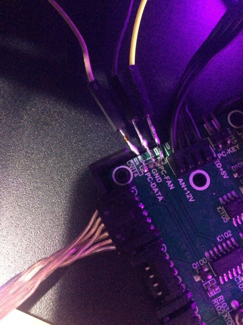

PC fanıda 5 V bağladım şu an çalışıyor senkronize bir şekilde sistem herhangi bir sorun olmadı VDG ye bağladığımda teşekkür ederim biraz Leh'im atma bilgim var teknik servis görmüş birisi sayılırım

Öncelikle hayırlı olsun ama biraz şüphede kaldım. PC-fan fanlara hız kontrol sağlamasın 5V bağlanmadan çalışıyor bendeki çünkü isterseniz bir çıkartın 5V u tekrar bakın çalışacak mı?
Sisteme zarar vermesin sonra iyice emin olmak gerek. Data ve ground bağlı kalsın anakarta. Sonra kasada ki fanların renk değiştirme tuşuna basılı tututun birkaç saniye. Olmuyorsa 5 Volt'u tekrar bağlarsınız.
Gerçi inceledimde kasanızda renk değiştirme tuşu bulunmuyor mu oradaki PC key pinlerine bir şey bağlı değil çünkü
