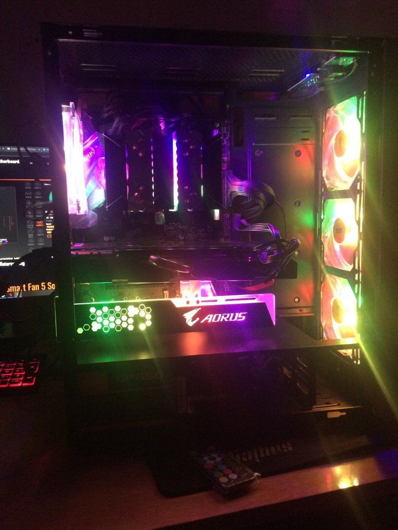

Merhaba arkadaşlar, başlıkta da olduğu üzere ARGB bir GPU holder sahibiyim. Anakartım ARGB destekliyor model olarak Gigabyte Aorus B450 Elite V2 fakat kablosunu takacak yer bulamadım kablo ucunu size fotoğraf olarak atacağım. Anakarta nasıl bağlanır yardımcı olursanız sevinirim.

Anakartta RGB girişteki Volt pinine takmayın kabloları deneme yanılmayla da bulabilirsiniz. Data ve ground u. Yanlış taksanızda zarar vermez. Volt a yanlışlıkla takarsanız ama kablo ısınıp yanar.
Öncelikle hayırlı olsun ama biraz şüphede kaldım. PC-fan fanlara hız kontrol sağlamasın :) 5V bağlanmadan çalışıyor bendeki çünkü isterseniz bir çıkartın 5V u tekrar bakın çalışacak mı?
Sisteme zarar vermesin sonra iyice emin olmak gerek. Data ve ground bağlı kalsın anakarta. Sonra kasada ki fanların renk değiştirme tuşuna basılı tututun birkaç saniye. Olmuyorsa 5 Volt'u tekrar bağlarsınız.
Gerçi inceledimde kasanızda renk değiştirme tuşu bulunmuyor mu oradaki PC key pinlerine bir şey bağlı değil çünkü
V den kabloyu cıkarınca fanlar dönmüyor sadece Işık’lar yanıyor takınca hem fanlar çalışıyor bende ışıklar kasamda herhangıbır tuş yok sadece reset ve power mevcut kasada aigo marka 😅👍
Vden kabloyu cıkarınca fanlar dönmüyor sadece Işık'lar yanıyor takınca hem fanlar çalışıyor bende ışıklar kasamda herhangi bir tuş yok sadece reset ve Power mevcut kasada aigo marka 😅👍

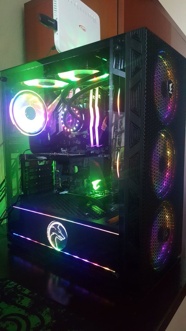

Şimdi kasayı biraz topladım kablolamayı yaptım buyrun görüntü Burdur keske sogutucu fanlarımda argb olasaydı daha güzel olabilirdi ama onlarıda argb yapacagım sanırım 😅👍

Şimdi kasayı biraz topladım kablolamayı yaptım buyurun görüntü Burdur keske sogutucu fanlarımda ARGB olasaydı daha güzel olabilirdi ama onları da ARGB yapacagım sanırım 😅👍
Benim de üsteki 2 fan ARGB değil. Kendim yaptım elimde 2 tane fan vardı normal 2000'lerden kalma. 4pin RGB LED sardım etrafına siyah akriliklede boyadım. Üste taktım. Sıvı soğutucu üzerindeki yuvarlak halkayı da 25liraya netten aldım ARGB ama o. Bayağı hoş gösterdi sıvı soğutmayı. Askerdeyim şu an bende ekran kartını arkadaş üzerinden sipariş ettim. Dönünce alacağım ondan. Üsteki fanları çıkartacağım. ARGB takacağım radyatörde 4 fan çalışıyor onlarında 2'sini iptal edeceğim. Bakalım işte adam etmeye çalışacaz kasayı.
hayırlısı olsun red devil powercolor ekran kartı gerçekten çok kaliteli bir kart zamanında rx 580 8 gb modelini kullanma fırsatım oldu powercolor seviyor kırmızı rengi :D
