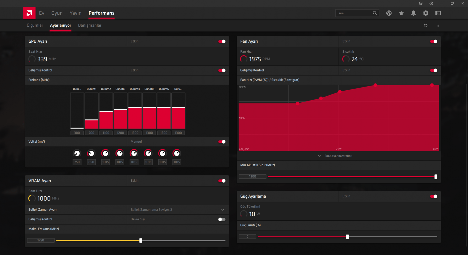

Dostum şimdi sana gerekli olan bir undervolt ve bir fan ayarı, bunlar için MSI Afterburner gibi programlara gerek yok AMD sürücüsünden yapabiliyorsun, ikimizde aynı ekran kartını kullanıyoruz normalde bende undervolt olmadan 72 dereceyi geçmiyordu fakat güncelleme sonrası ısınmaya başlayınca undervolt ve fan ayarı yaptım ve şaşırtıcı bir şekilde bir performans artışıda aldım bu yüzden yeni güncellemeyle düzelen ısınmaya rağmen undervolt yapmaya devam ettim ve şu ana kadar bulduğum en sağlıklı ve stabil undervolt dosyasını buraya bırakıyorum:

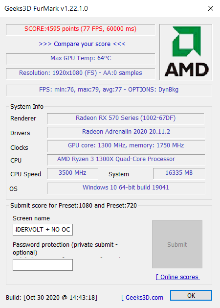

Bunu uyguladıktan sonra OCCT ile test edip 5 dakika içinde sorun çıkmadıysa iyi demektir eğer çıkarsa fotoğraftaki durumlarla ve voltajla bir tık oynayabilirsin, normalde aynı model ekran kartıyla çoğu kişi 69-72 FPS alırken bu ayarlamayla 77 FPS almayı başardım oldukça etkili ama bunu uygulamana rağmen hala daha ısınıyorsa sorun büyük ihtimal hava sirkülasyonu.
Bu yaptığımız X sıcaklıkta X fan hızı şöyle anlatayım zaten kartlarımızda 0DB fan özelliği mevcut kendisi 50 derece altı diye hatırlıyorum fanı döndürtmüyor.
Benim yaptığım 70 derece sıcaklığa ulaşınca ekran kartı fanlarını fullesin, bu şekilde kullanıyorum ve sıcaklığım 60-61 bandında tabii OC yok OC yapsam 70-74 bandına çıkıyor.

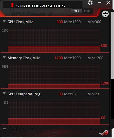

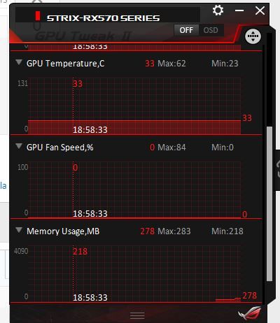

Evet onun yanında bir program daha var oradan kartın şuan ki saniyede fanı neyde çalışıyor mhz'si nedir diye görebilirsiniz onu kontrol edin.
Bu arada en son TruckersMP'den çıkmıştım değerlerimi sizde görebilirsiniz.
