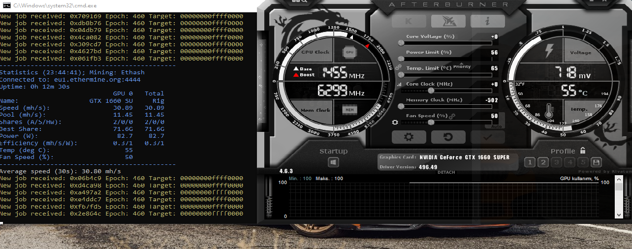

Kasada ister istemez ısınıyor hocam o kadar dert etmeyin, kazım yapan kart açıkta olmalı. Buyrun ayarlarım. CC ayarına dokunmuyorum çünkü hiç bir faydasını görmüyorum kartlarımda.

Teşekkür ediyorum hocam. Son durum bu şekilde. Kasa camı açık bu durumda. Bir sorun olmaz değil mi?
Yok kasa camı açık olması sorun yaratmaz, ben de öyle kullanıyorum. Kasanın etrafına dökülecek şeyler koymayın yeterli. Son tavsiyem de T-rex miner kullanmanız. Kazım yapan ekran kartından görüntü aldığınız için kazım hızınız biraz düşecektir bunu da unutmayın. Boşta kaldığı zaman geri düzelir. Dalgalanma görürseniz sebep bundan dolayıdır.
Yok kasa camı açık olması sorun yaratmaz, ben de öyle kullanıyorum. Kasanın etrafına dökülecek şeyler koymayın yeterli. Son tavsiyem de T-Rex Miner kullanmanız. Kazım yapan ekran kartından görüntü aldığınız için kazım hızınız biraz düşecektir bunu da unutmayın. Boşta kaldığı zaman geri düzelir. Dalgalanma görürseniz sebep bundan dolayıdır.
Teşekkür ediyorum deneyeceğim.
