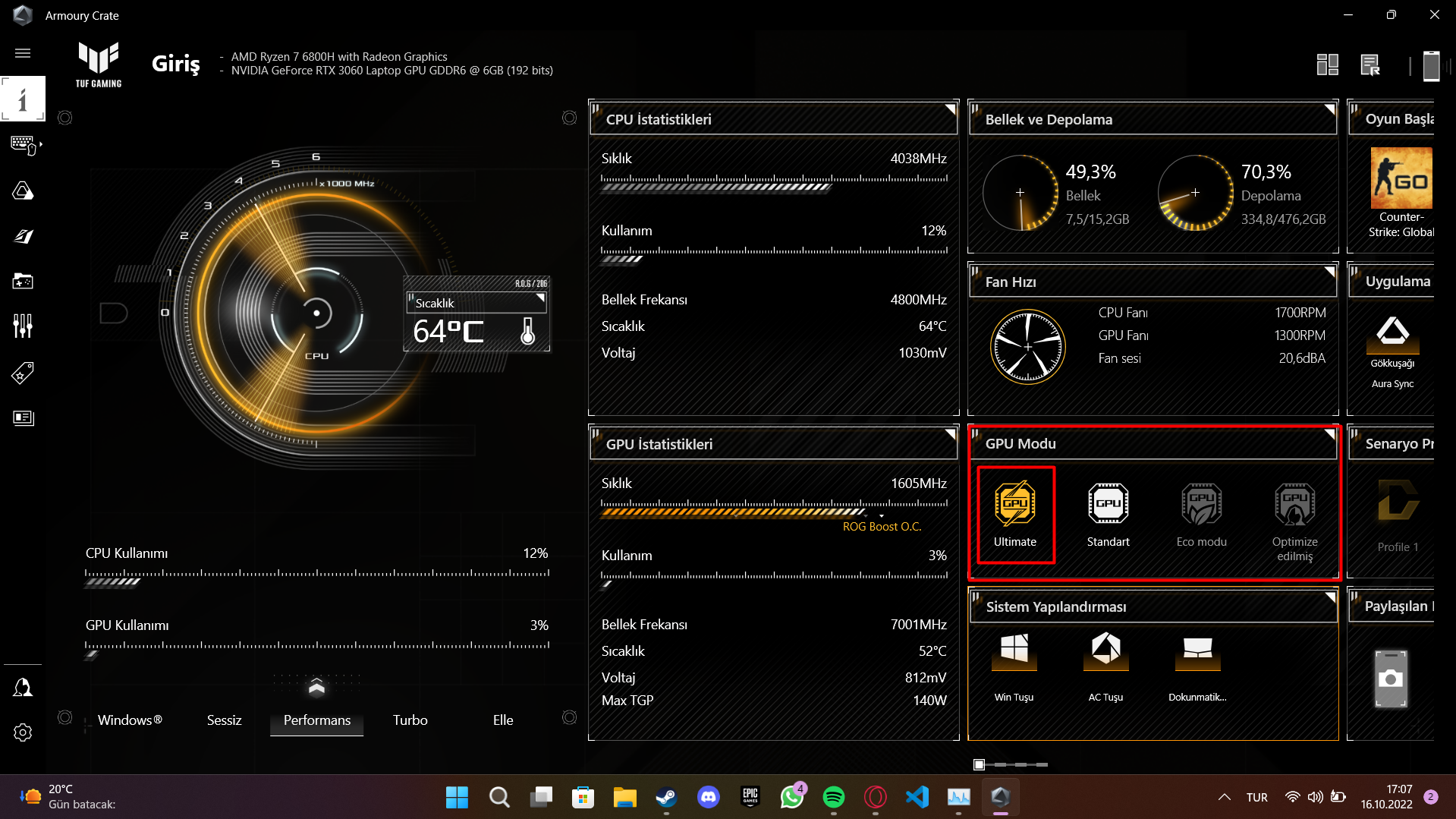

RAM'i bilerek tek 16 GB olandan aldım ileride bir tane daha alıp 32 GB yapmak için MUX Switch var ama ayarlarda göremedim eski sürümlerde var gözüküyor. Forza 4 GTA 5 olsun bu oyunlarda sorun yok ama CS de çok fazla FPS sorunu yaşatıyordu GPU modunu Ultimate alınca bir nebze düzeldi. Yurtta kaldığım için Windows 10 kurup tekrar programları kurmak sıkıntılı şu an.

Anladım dostum, MUX özelliği zaten CS ve Valo gibi oyunlarda öyle çok etki etmez çünkü sebebini demiştim, kendin de zaten grafik isteyen ve ekran kartına yüklenen oyunlarda sorun olmadığını belirtmissin. Tek kanal 16 ile çift kanal 16 arasındaki farka bir bak istersen:), çok fark ediyor, sorununun bundan dolayı olduğunu düşünüyorum, MUX açmayı da en yakın zamanda öğren çünkü çok işine yarayacak.
Benim de denemelerim sonucunda Ultimate moda alınca tam performans veriyor standart modda Minecraft RTX açık iken 45-50FPS alıyorum Ultimate moda alınca 75-80 FPS oluyor. CS:GO FPS benchmark da test ettim standart modda ortalama 220FPS, Ultimate modda ise ortalama 325FPS sonuç çıktı. ASUS sanırım yakın zamanda Armoury Crate'den MUX Switch özelliğini kaldırıp yerine Optimize mod özelliğini getirmiş sanırım normal kullanımda otomatik olarak RTX3060 devre dışı kalıyor oyuna geçince RTX3060 aktif oluyor.
