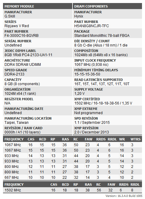

Peki elimizdeki RAM'in Hynix'in C-die olup olmadığını nasıl öğrenebiliriz.
Kusura bakmayın düzenli foruma bakamadığım için geç gördüm,
Thaiphoon Burner programını kullanarak öğrenebilirsiniz.
Kurup çalıştırınca böyle bir ekran çıkacak karşınıza burayı incelerseniz hangi çipi kullandığınızı die density / count, yazan yere bakarak öğrenebilirsiniz (sağ üstten 4. satır)
Çipin kendisi de sağ en üst köşe de yazar

Eki Görüntüle 1294520

F4-3000C16-8GVRB kodlu G.Skill RipjawsV Red RAM'iniz 8GB bellek kapasitesine sahip fakat CPU-Z programında Dual Rank olarak görünüyor. Bu demek oluyor ki içinde kullanılan çip 4Gbit Samsung E-Die.
Peki, güzel fakat Samsung E-Die'ın kötü bir çip olduğunu, Micron Rev.B'nin ise ortalama olduğunu söylemişsiniz. İkisi de net şekilde hatalı.
4Gbit Samsung E-Die için neredeyse 4Gbit'lerin Samsung B-Die'ı diyebiliriz. Aynı şekilde 16Gbit Micron Rev.B ise dünya rekoru kırmış bir çiptir.
Merak ediyorum, nasıl oldu da 4Gbit Samsung E-Die'a hız aşırtma yapamadınız?
Acaba Samsung E-Die olduğundan emin misiniz? Thaiphoon Burner raporu paylaşabilir misiniz?
4Gbit Samsung D-Die ile karıştırıyormuşsunuz gibi görünüyor.
Ayrıca paylaştığınız "Tier List" konusu da kaynak içermiyor. Oradaki bazı bilgiler de eksik ve yanlış.

Evet çok haklısınız, şimdi bu bilgileri yan cebimize atarsak benim bu olaylar zincirinde gözüme ilk çarpan şey bu anlatılanları bilmeyen birinin elektronik eşyalar satan büyük çaplı bir firmanın bilgisayar parçaları biriminde çalışması ve "bu ram XMP profilinde çalışabiliyor mu?" sorusuna evet diye cevap vermesi üzücü bir durum. Thaiphoon burner benim ramlere b-die diyor ama bu programın tespiti özellikle samsung çiplerde hatalıymış zaten CL değeri 18 olan bir ramin Samsung c-die olması imkansızmış bunu da öğrendik.
