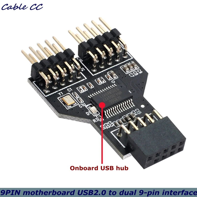

B550 Aorus Pro anakart ve Corsair sıvı soğutucuyu beraber kullanacağım bir sistem topladım. Kasa olarak da Corsair 4000X kullaniyorum ve önünde 3X Corsair fan var bunlar bir kontrolcüye bağli ve bende egzoz fani için Node Hub cihazi aldim 2 ayri kontrolcüm oldu ve ayni zamanda sivi sogutma girişi için de bir USB header girisini sayarsak 3X USB header 2.0 girişine ihtiyacım var. Hangi çoklayiciyi almam gerekiyor veya hangi yolu izlemem gerekiyor cevaplariniz için şimdiden teşekkür ederim.

Aradığınız ürünün adı "NZXT Internal USB Hub" olarak geçiyor. Yani benim bulabildiğim buydu, ama ülkede bulunmaz hint kumaşı gibi birşey. Geçen yıl forumlarda araya araya 1 adet ikinci el bulup almıştım.
1 header giriyorsunuz, 3 header ve 2 usb çıkış alıyorsunuz. Kullanışlı bir cihaz.

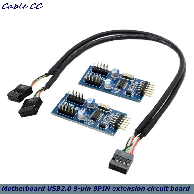

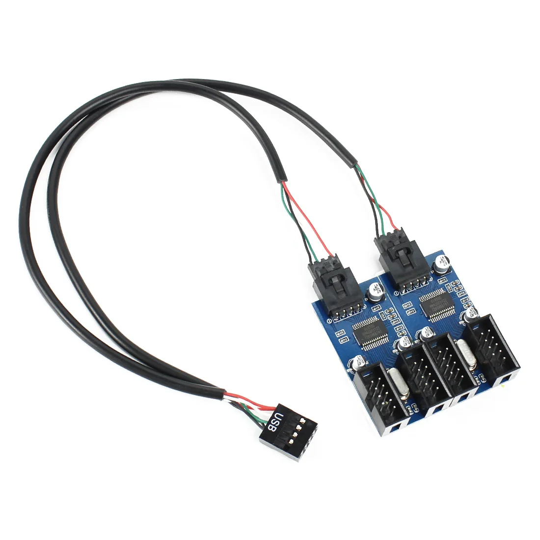

Bir diğer seçenek olarak şu tarz ürünler mevcut, ama ülke sınırları içerisinde temin etmek sıkıntılı olabilir. Vaktiniz varsa yurtdışından sipariş verin derim.
