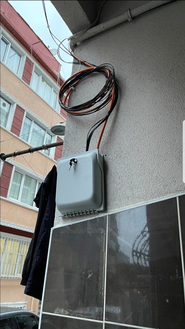

Bakın havai fiber hattı işte hocam. İlk fotoğrafta üst taraftaki siyah kutu benzeri şeye "mufa" denir. Mufa içerisinde fiber ek kasetleri bulunur. Kalın turuncu kabloyu da görüyoruz. Bu turuncu kablonun içerisindeki kıllara ek yapılır ve mufa içindeki kasetlere yerleştirilir. Bu mufalar genelde yer altında kullanılsa da bölgenin durumuna göre (belediyeden kazı izni alınması, kazının yapılması durumunda oluşacak zorluklar... vs) bu şekilde ahşap direklere de yerleştirilebiliyor. Şu linkte mufayı daha yakından inceleyebilirsiniz: Alibaba Manufacturer Directory

İlk fotoğrafta aşağıda bulunan ve ikinci fotoğrafta daha net görebildiğimiz gri/beyaz renkli plastik kutu ise dış mekan dağıtım kutusudur. Yukarıdaki ürün ile hemen hemen aynı işleve sahiptir. Bu kutudan binalara dağıtım yapılır. Bunu da şu linkten inceleyebilirsiniz: FTTH Fiber Optic Terminal Distribution Box/Splitter Box/terminal Box
(Videoyu çeken arkadaş haklı olarak isyan etmiş :) )
Videoyu beşinci saniyede durursanız göreceksiniz ki kutunun sol alt tarafından birkaç tane (yanlış saymadıysam 7 tane) beyaz kablo çıkıyor. İşte o kablolar ana hattan gelen turuncu kabloya ek yapılarak binalara dağıtılan kablolardır. Sizin binanıza ve komşu binaya da aynısı uygulanmış.
Komşu binaya giden kablo da yüksek ihtimalle ana hat kablosudur. Tabii göremediğim için yüzde yüz konuşamıyorum ama sistemi teorik olarak bildiğim için "yüksek ihtimalle" diyorum. Aşağıdaki fotoğrafta da yine dış mekan dağıtım kutusunu görüyoruz. Kalın turuncu kablo kutuya giriyor ve kutudan birçok ince siyah kablo çıkıyor. Bu tek kıl siyah kablolar çeşitli binalara dağıtılıyor:

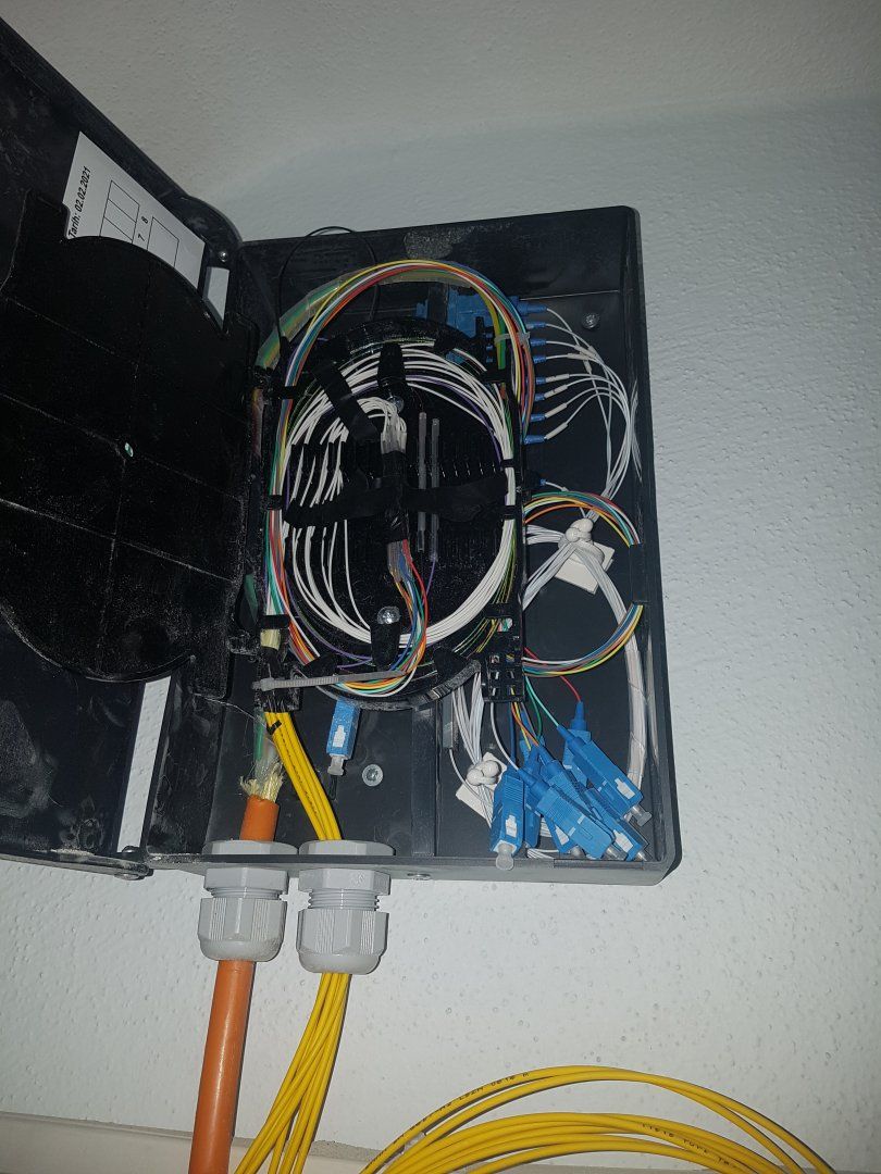

Dairelere döşenen OBK'lar bina içerisindeki ufak kutuya bağlanır. Aşağıdaki fotoğraf benim binamdaki kutunun fotoğrafı. Sizin binanızdaki kutunun aynısı.
Kutunun alt tarafında 2 giriş görüyoruz. Sağdan giren ince sarı kablolar dairelerden gelen OBK'lar, soldan giren kalın turuncu kablo ise ana hat kablosu. Fiber hat benim binama yerin altından çekildiği için kalın turuncu kablo bulunuyor. Size havai hattan geldiği için tek kıl çekilmiş. Değişen bir şey yok zaten her binaya tek kıl gider. Yani benim binama gelen kalın kablodaki bütün kıllar kullanılmıyor, içerisindeki tek bir kıl kullanılıyor:

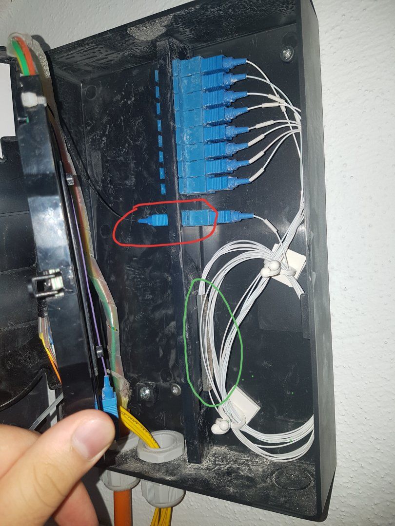

Aşağıdaki fotoğrafta da görüldüğü üzere dairelerden gelen OBK'lar renkli kablolara füzyonlanmış (kaynatılmış). Bu renkli kabloların ucundaki mavi konnektörler sağ bölmede yer alan beyaz kabloların ucundaki mavi portlara takılacak:
Aşağıdaki fotoğrafta o beyaz kablolar dip dibe iken en alttaki beyaz kabloyu diğerlerine nazaran biraz ayrık görüyoruz. Kırmızı ile işaretlediğim yerde de görüyoruz ki o ayrık duran beyaz kablonun ucundaki porta da siyah bir kablo takılmış. Bu siyah kablo, kalın turuncu kablodaki bir kıla kaynatılmış vaziyette. En alttaki beyaz kablo yeşil ile işaretlediğim ufak bir metal çubuğa alt tarafından giriyor:
Bu çubuğa PLC ismi verilir ve aslında bir prizmadır. Yani siyah kablodan gelen sinyali beyaz kablolara dağıtır. Diğer beyaz kablolar ise PLC'nin üst tarafından çıkıyor. Yani sistem basit: ana hattan gelen sinyal PLC'ye alt taraftan giriyor ve üst taraftan çıkan beyaz kablolara dağıtılıyor. O beyaz kabloların ucundaki mavi portlara da dairelerden gelen kablolar bağlanınca daireye kadar fiber kablo çıkmış oluyor.

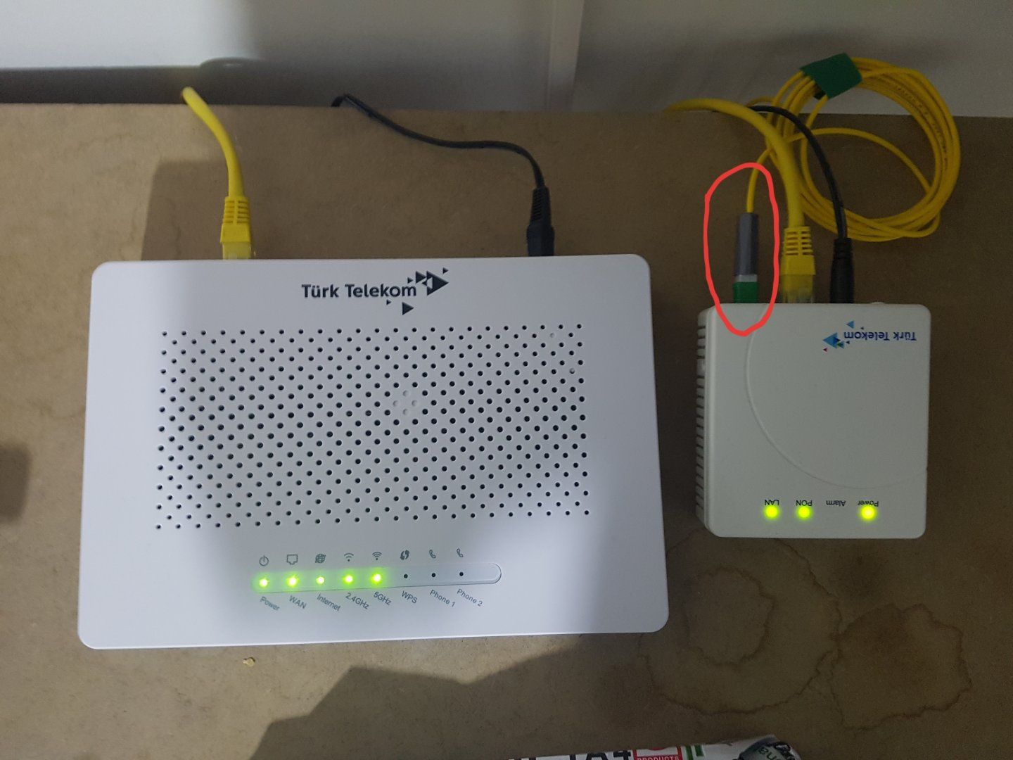

Daire içinde ise durum şu: aşağıdaki fotoğrafta benim dairemdeki cihazları görüyoruz. Sağdaki küçük cihaza ONT denir, soldaki büyük olan ise (teknik ismi Home Gateway olsa da) halk ağzında fiber modem olarak geçer. Kırmızı ile işaretlediğim konnektör SC konnektör olarak geçiyor ve binanın alt katındaki kutudan gelen kablonun ONT cihazına bağlanmasını sağlıyor. ONT'den çıkan CAT kablo da fiber modeme bağlanıyor ve işlem tamamlanıyor:

Bakın havai fiber hattı işte hocam. İlk fotoğrafta üst taraftaki siyah kutu benzeri şeye "mufa" denir. Mufa içerisinde fiber ek kasetleri bulunur. Kalın turuncu kabloyu da görüyoruz. Bu turuncu kablonun içerisindeki kıllara ek yapılır ve mufa içindeki kasetlere yerleştirilir. Bu mufalar genelde yer altında kullanılsa da bölgenin durumuna göre (belediyeden kazı izni alınması, kazının yapılması durumunda oluşacak zorluklar... Vs) bu şekilde ahşap direklere de yerleştirilebiliyor. Şu linkte mufayı daha yakından inceleyebilirsiniz: Alibaba Manufacturer Directory
(videoyu çeken arkadaş haklı olarak isyan etmiş :) )

Aşağıdaki fotoğrafta da görüldüğü üzere dairelerden gelen Obk'lar renkli kablolara füzyonlanmış (kaynatılmış). Bu renkli kabloların ucundaki mavi konnektörler sağ bölmede yer alan beyaz kabloların ucundaki mavi portlara takılacak:
Eki Görüntüle 1257479
Eki Görüntüle 1257482
Bu çubuğa plc ismi verilir ve aslında bir prizmadır. Yani siyah kablodan gelen sinyali beyaz kablolara dağıtır. Diğer beyaz kablolar ise Plc'nin üst tarafından çıkıyor. Yani sistem basit: Ana hattan gelen sinyal Plc'ye alt taraftan giriyor ve üst taraftan çıkan beyaz kablolara dağıtılıyor. O beyaz kabloların ucundaki mavi portlara da dairelerden gelen kablolar bağlanınca daireye kadar fiber kablo çıkmış oluyor.
Daire içinde ise durum şu: Aşağıdaki fotoğrafta benim dairemdeki cihazları görüyoruz. Sağdaki küçük cihaza ont denir, soldaki büyük olan ise (teknik ismi Home gateway olsa da) halk ağzında fiber modem olarak geçer. Kırmızı ile işaretlediğim konnektör sc konnektör olarak geçiyor ve binanın alt katındaki kutudan gelen kablonun ont cihazına bağlanmasını sağlıyor. Ont'den çıkan CAT kablo da fiber modeme bağlanıyor ve işlem tamamlanıyor:

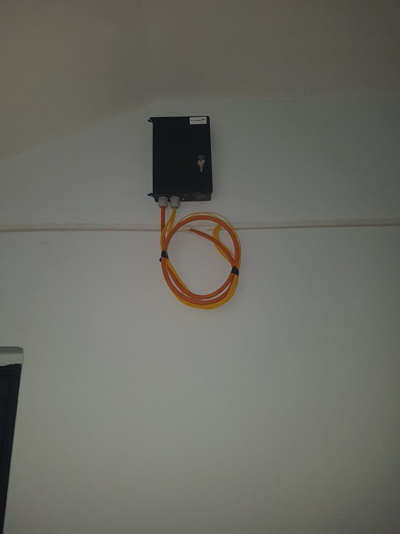

Bir iki aydır mahallede altyapı çalışması oldu. Bir yerler kazılmadı edilmedi. Eve CAT6 kablo çekilmişti 2 3 hafta önce. Birkaç gün önce'de evin girişine siyah bir kutu monte edilmiş. Akşam iş çıkışı kutuları kontrol ediyorlardı eve geldiğimde.
Bugün Telekom sitesinde kontrol ettiğim de fiber hizmet alabilirsiniz bilgisine ulaştım. Lakin kutuda sarı kablo falan yok. Beyaz bir kablo takılı aynen şu resimdeki gibi.
Nedir bu? Sarı olan optik kablolar nerede?
