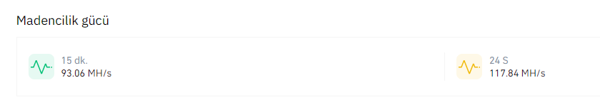

Bu grafik 2 ekran kartı için,
Normalde mining programında fln 122 mh/s görünüyor.
Soldaki değer son 15 dk, burda uyarayım binance bu değerleri geç veriyor. Anlık değil.
Sağdaki ise son 24 saatlik ortalama.

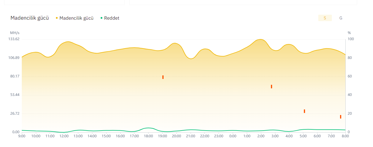

Normalde mining programında falan 122 mh/s görünüyor.
Eki Görüntüle 898044
Soldaki değer son 15 dk, burada uyarayım binance bu değerleri geç veriyor. Anlık değil.

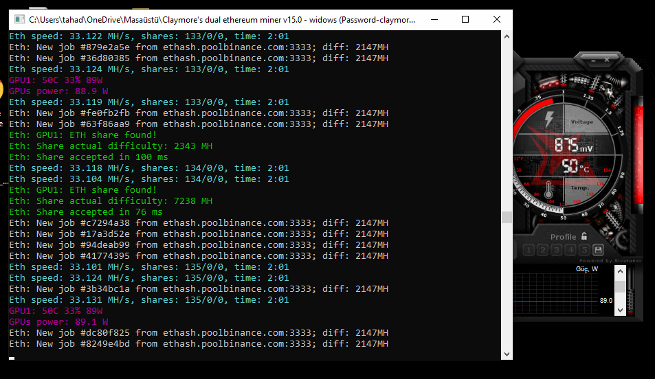

config dosyam bu PhoenixMiner_5.5c ve Claymore's dual ethereum miner v15.0 ikiside aynı program olduğundan ortak kullanabiliyorum. dün deneme ve yanılma ile binance pool kullanmaya başladım sapphire nitro+ rx 580 8gb special edition ekran kartı ile 33,2 mh/s ile çalışıyorum. 24 saat sonunda 0.0021eth geldi bu normal mi? etherminede 0.0028 eth ile çalışıyordum. 2 saatlik ortalamada 135 paylaşım alıyorum. config dosyam ne kadar doğru artı veya eksi yapabileceğim bir şey var mı? kart modlu mod 1 deçalışıyor.

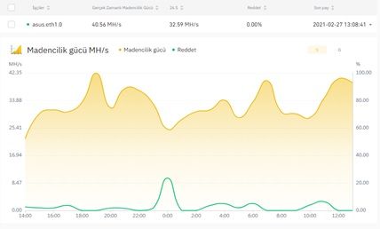

Eki Görüntüle 898217Eki Görüntüle 898209
Binance size ödeme yaptığındaki rakamı mı yazdınız 0.0021eth için,
Sizinle donanım ve mh değerlerimiz çok farklı olmakla beraber,
Binance TR saatiyle gece 3 gibi günsonu kapamasını yapıyor ve o esnada sizde normalde görünmeyen eklemelerle ücreti yatırıyor.
Eğer kazanç bölümüne bakarsanız değeri daha net görebilirsiniz.
