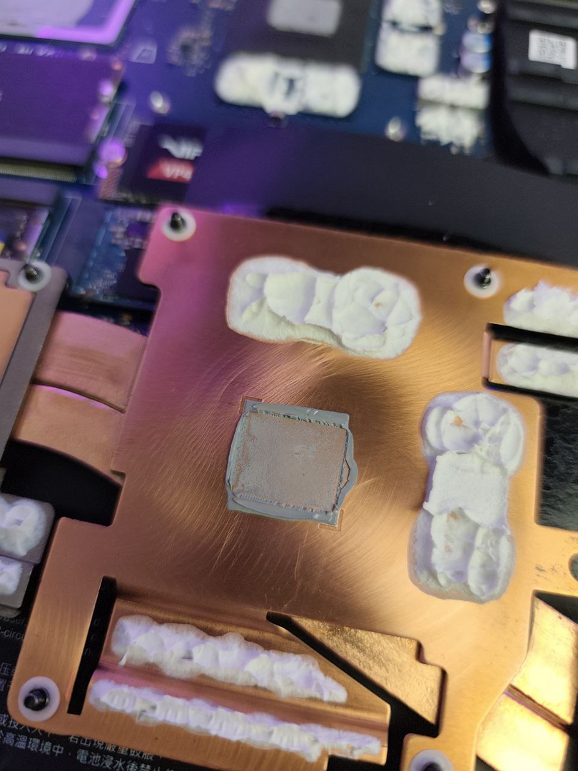

Şu anki modellerde bu sorun çözülmüş gibi duruyor. Cihaz TV PTM ile geldiğini belirtiyor.
Bu görsele baktığımızdada PTM veya benzeri bir termal ped sürüldüğünü gözlemleyebiliriz (büyük ihtimal PTM7950), soğutma işi çözülmüş gibi bu seneki modellerde. Dediğiniz gibi 135W Crossload sıkıntı fakat, bazı oyunlarda 20 FPS veya daha fazla kayıp olabiliyor (ileride dahada sıkıntı olabilecek bir durum.)
