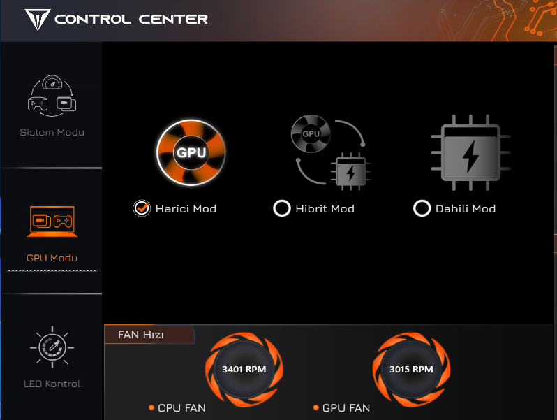

  • Boşta 3000 RPM fan çalıştıran laptop mu olur? Evet varmış. Bu zaten tek başına "Excalibur pişmanlıktır" dedirtiyor. Milletin laptop boşta fan kapatır bizimki çalışır.

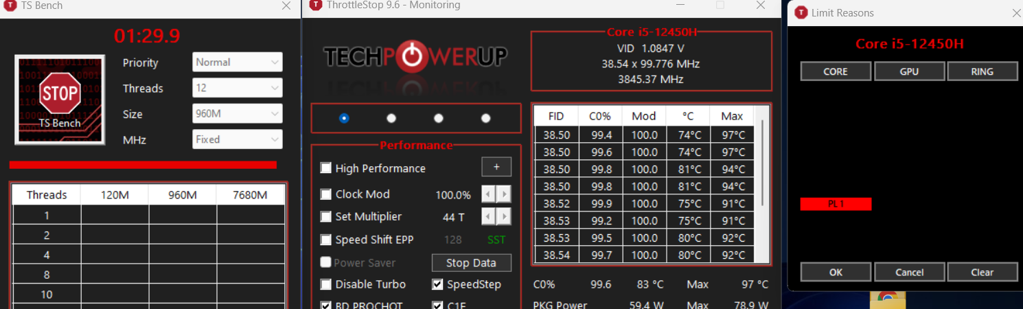

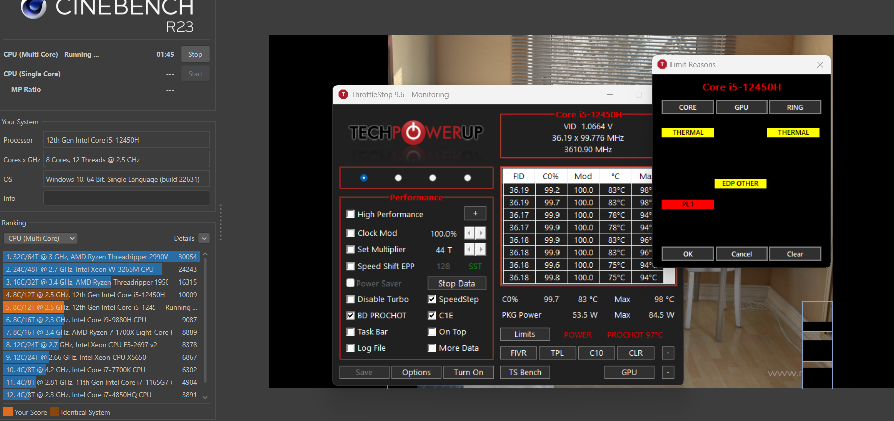

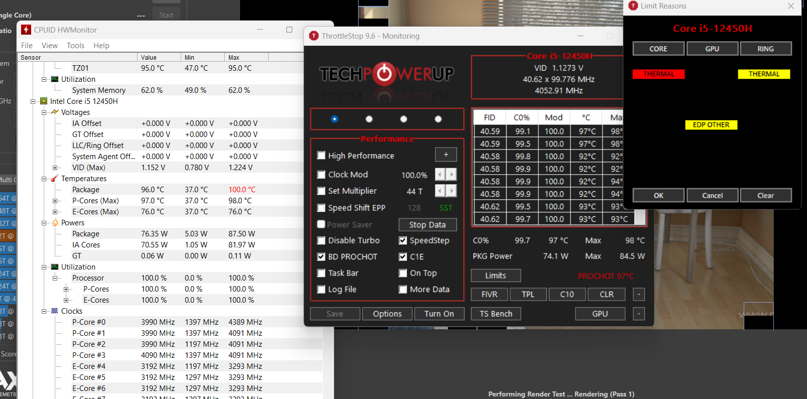

Kıymetli yorumunuz için teşekkürler, CPU dediğiniz gibi belki sıvı metal ile iyileştirilebilir de anlamadığım olay var konuda belirtmemişim. P1 limiti diye illet bir şey var daha CPU 90 dereceye gelmeden aktif ediyor kendini yani limit öyle bir koruyor ki aslında CPU thermali oyun hariç benchmarklarda yiyemiyor. Oyunlarda ise yeme sebebi GPU ile CPU'nun aynı anda çalışması böyle olunca işlemci aniden fırlıyor o zaman thermal yemek zorunda kalıyor. Hani sıvı metal macun thermali önlese de PL1 önlenir mi ? Bilmiyorum kısaca işlemci limiti kuvvetli bir şekilde koruyor. GPU ise nispeten daha güzel, GPU biliyorsunuz ki 90W ile bile 4060 çok iyi performans veriyor ve bu laptop neredeyse 95W altına inmiyor %96 kullanımda ısınmasına rağmen, bu durum çok hoş ve ben GPU performansını beğendim özellikle sıcak çalışmasına rağmen sadece 1 oyunda başıma geldi %99 kullanımda sabit kalabiliyor ve 100W değerlerinde sabit geziniyor GPU bu mükemmel bir şey ama ısınınca kullanım düşüyor %90'lara ancak yine de iyi dayanıyor. Üstüne normalde İşlemcinin thermal yemesini bile anlayamıyorum ben oyundayken, sadece MSI Afterburner sayesinde ve FPS'in hafif düşmesinden çıkarıyorum ve Throttle Stop'un limits kısmı sayesinde görüyorum laptopu ilk aldığımda thermal sorunu yok sanıyordum resmen.
Bir de evet laptop 30 derecelere düştüğü zaman 2000 RPM değerlerine düşüyor, sessiz oluyor laptop. Genelde Cpu fan sanırım o sürekli 3000 rpmlerde gezen.

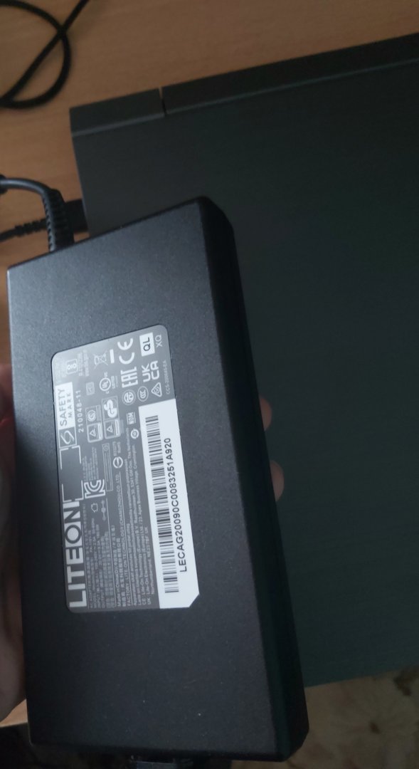

180W adaptör de az yani işlemci 90W'ı göremiyor zaten öyle bir şey yok ama 75W'ı bulabiliyor 105W gpu kullansa adaptör zaten yetmiyor yani bunu da eksi olarak yazmalıydım ama yazmamışım. Yazmama sebebim şu olabilir oyunlarda cpu 60W'ın üzerine nadir çıkıyor zaten her türlü yetiyor gibi de oluyor aslında. Bilmiyorum böyle bir yorum beklemiyorum gerçekten aksini söyleyemeyeceğim bir yorum atmışsınız laptopu kullanmış gibi tebrik ediyorum.

Eğer Sıvı metal CPU'nun oyunlarda 90 derecelere yaklaşmasını engellerse hiçbir sorun kalmayacak. Ve muhtemelen engelleyecek.

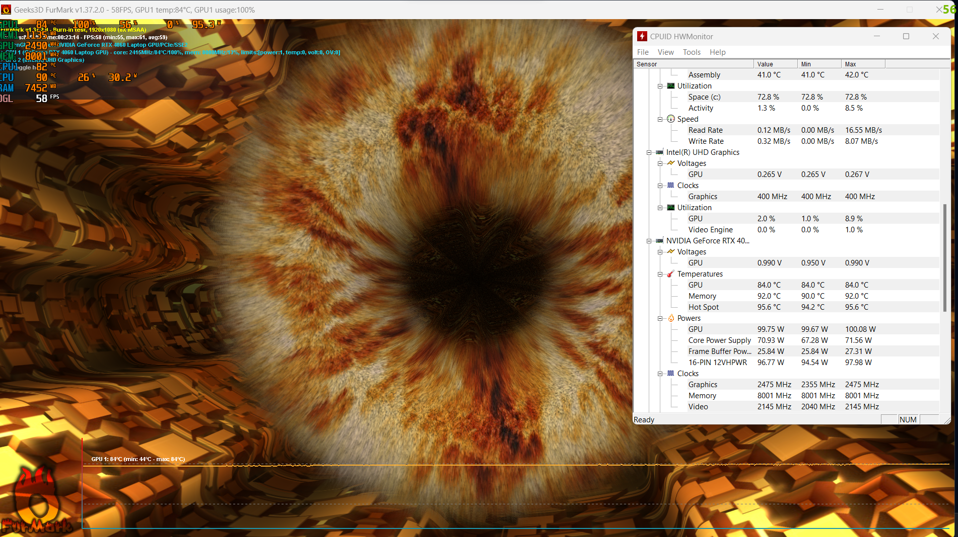

GPU'da ilk etapta sıcaklık yüzünden kısmayı çekirdek hızında yapması lazım, kullanım oranında değil. Yani 3000 serisinde böyle 4000'de de böyle olması lazım.
GPU'nun sürekli turbo boost olmasını istiyorsan CPU turbo boostu kapatabilirsin. O zaman ek watt gücünü GPU'ya verir. (oyun düzgün optimize edilmiş %99 kullanım yapabilen bir oyunsa)
Ama o ek wattan gelecek performans CPU'nun kapatılan turbo boostundan giden performans yüzünden etkili ve kullanılabilir olmayacaktır.
CPU Turbo Boost kapatmak yerine 30W değerlerinde gezmesi daha iyidir herhalde. Benim asıl eleştirim sponsorlu içeriklere oldu biraz yoksa ürüne eleştirel yaklaşmayacaktım. CPU Turbo Boost kapalı olsa da olmasa da Slime Rancher 2 oynarken (başka oyunlarda denk gelmedim) sabit %99 kullanıyor ve FPS'i 100'ün üzerine çıkarıyor resmen. Şaşırıyorum yani YouTube'da testlere bakıyorum RTX 3060 ile aynı konumda 85 FPS alırken 170W enerji tüketimi ile ben 100W tüketiyorum yer yer 102W laptop 110 FPS gibi değerleri zorluyor böyle 10 15 dakika dayanıyor. Sonunda GPU 87 derecede temp limiti yiyor 95 FPS'lerde geziyor kullanım %95 gibi değerlere düşüyor saniyeler içinde tekrar soğuyor sonra tekrar sabitliyor %99'a kendini çıkartıyor değerleri 100 üstüne.

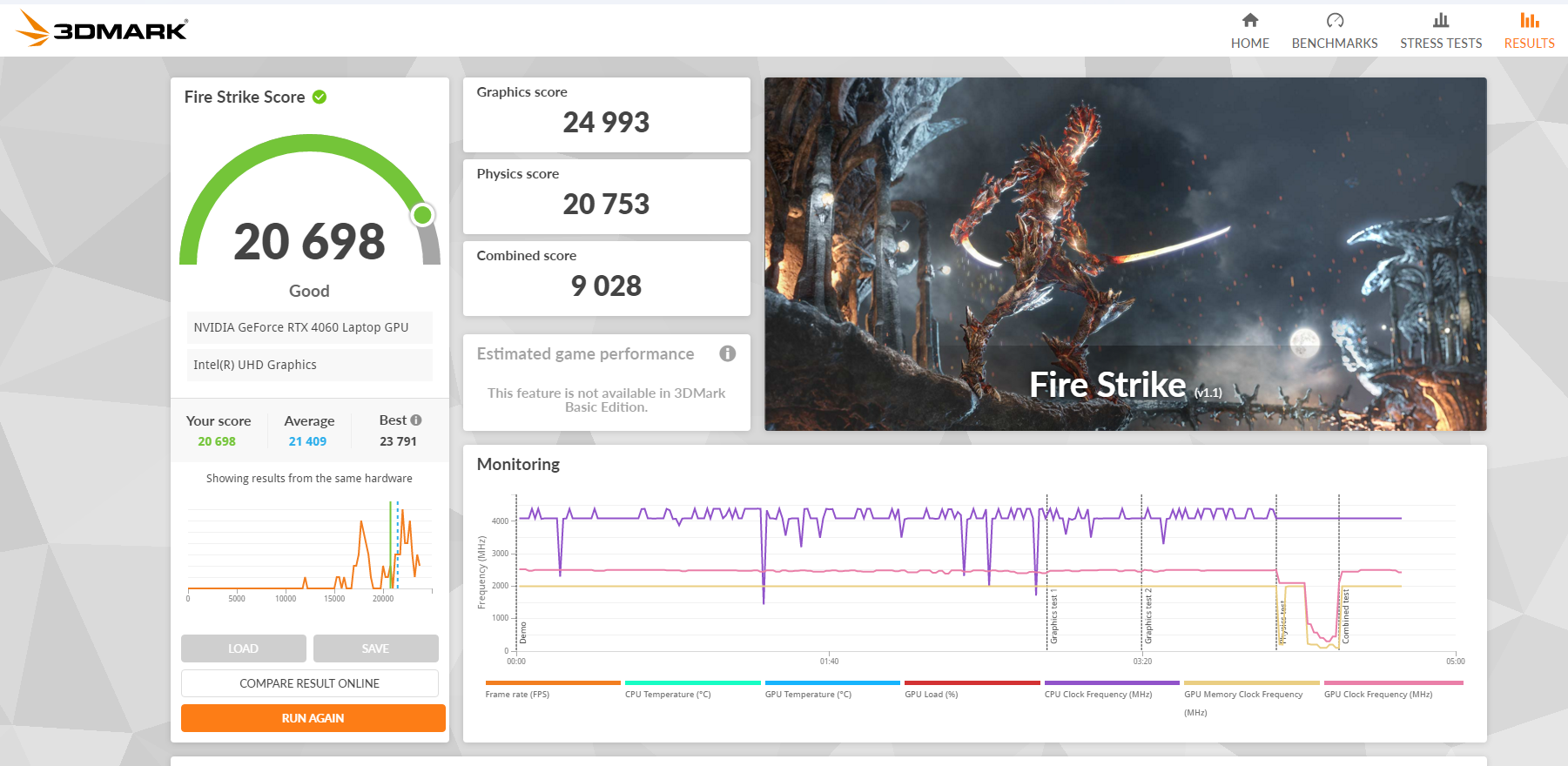

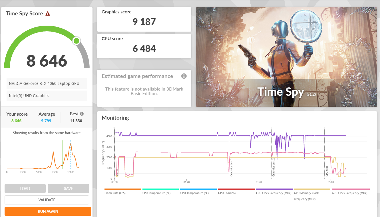

Firse strikte genelde benim laptopta 25K graphics score veriyor yani GPU'nun üzmeyeceğini düşünüyorum bu yüzden zira Fire strike testleri 4060'ın genelde 25 26K çıkar genel puanı ama graphics score puanını pek bilmiyorum.
Notebookceck nete göre öyle yazıyor resim atacaktım sunucu hatasından atamadım.
CPU termal t. yemen FPS'ni az etkiler ama GPU'da yemen çok etkiler. O yüzden GPU konusu daha önemli bence. Şuan 87'ye çıkıyorsa ki limiti, ilerde tozlandığında yine 87'de tutmak için çekirdek hızını (MHz) daha da kısacak. O yüzden sıvı metal çözecektir sorunu diye düşünüyorum.
Garip bir şekilde GPU'da daha termal yemedim yani dediğim gibi 100W üstüne bir power limiti var ve 86 derecelerde daha başlıyor temp limiti soğuyor zaten o sırada. Bu laptoptan daha önce gpu thermal yiyen oldu mu bilmiyorum ama ben denk gelme şerefine erişemedim. Slime rancher 2 gibi oyunlarda belki bir ihtimal mümkün onu da fps sabitlemesini 90 falan yaparsak yaşanmaz. Oyun zaten 90 FPS ile 110FPS arası hep.

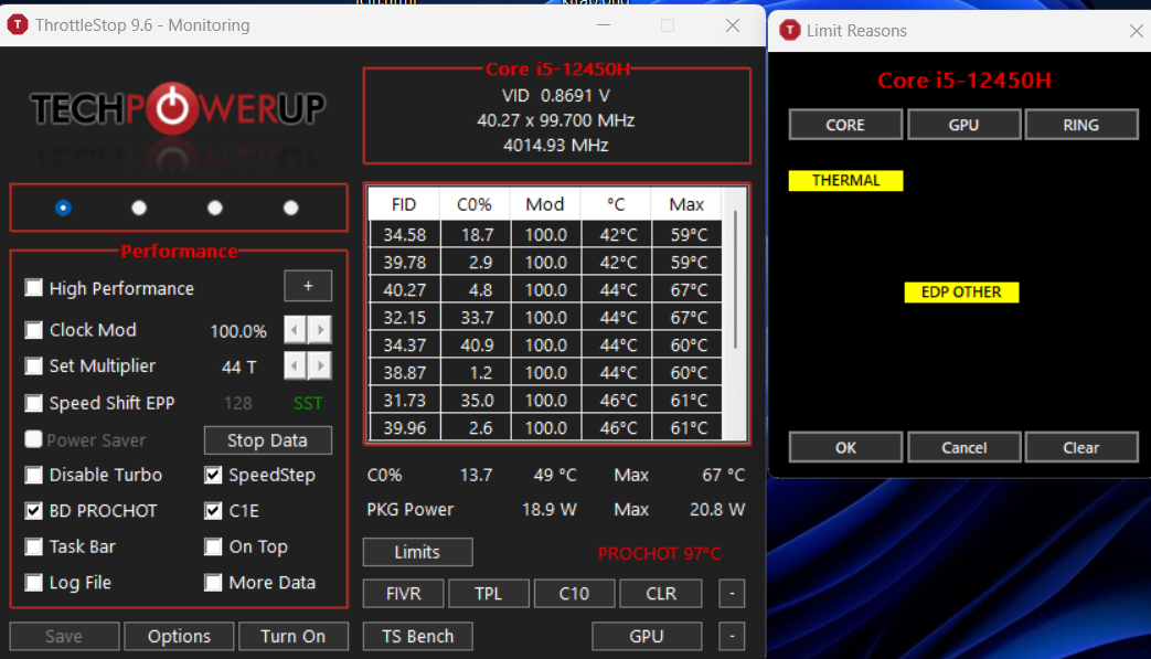

EDP other thermal olabilir belki.
29 derecede 4000 RPM dönüyordu arkadasımda.
Control Center'da fan ayarı olmaması çok saçma bir sorun.
29 derece de ama ne ? Cpu mu ? Gpu mu ? Eğer 29 derece GPU ise ve Cpu'yu bilmiyorsan derecesini genelde cpu fanı yüksek çalışıyor ve benimki bu konudan sonra küstü 3000 RPM'ye çıkmıyor. Hele Briang hocama yazarken bir anda sustu dedim ne oluyor ? Derece 30'muş ondan.
EDİT: Az önce çıktı ama derece 40 yani.
CPU dostum.
G870 deneyimleme firsatim olmustu eskiden, isinma sorunu yoktu sonra bi anda patlamaya basladi cihaz. GOW 50 watt 82 derecelerdeydi.
CPU dostum.
Macun sorununa benziyor benimki ya o yüzden bir şey diyemiyorum. Gpu 50W ile asla ısınmıyorda cpu evet 50W değerindeyken ısınıyor.
