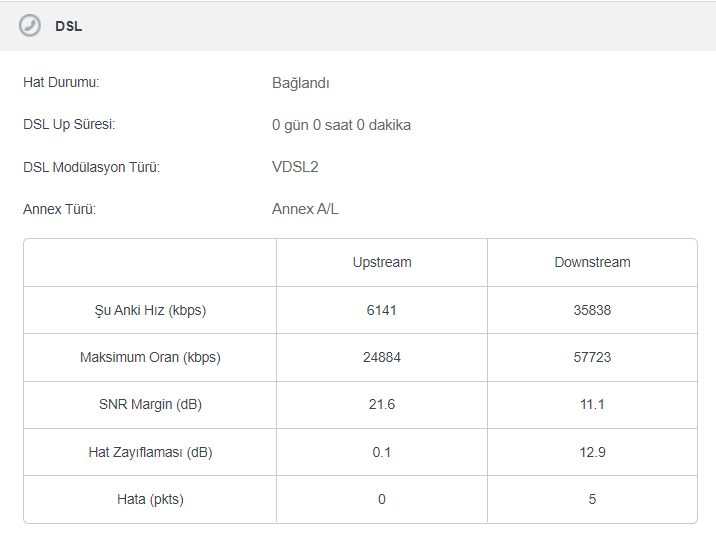

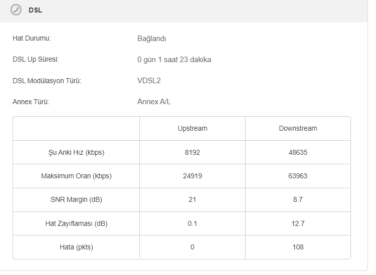

Ben de aynı sorunu yaşıyorum. Altyapı sorgulamada baktığımda 74 Mbps hız alabileceğim ve saha dolabına 140 metre uzaklıkta olduğum yazıyor. İnterneti ilk başta Netspeed'e başvurup 75 Mbps'lik paket olarak bağlattım ama SNR değeri çok düşük olduğu için müşteri hizmetleriyle 35 Mbps'e düşürdük. Fakat buna rağmen internet hiç stabil değil ve bağlantı kopup duruyor. Ankastre kutusundan modemime doğrudan eksiz CAT6 kablo çektim düzelmedi, modemimi değiştirdim düzelmedi, en sonunda modemi doğrudan ankastre kutusuna gelen kabloya bağladım hat değerleri değişmedi, halen zayıf. Benim tarafımdaki tüm olasılıkları değerlendirdim ve sorunun artık benimle ilgili olamayacağını düşünüyorum. Bu internetimi nasıl düzeltebilirim?
Bu 35 Mbps'lik kullanırken
Bu da 75 Mbps'lik paket kullanırken

İkisinin sorunları aynı mı?
Bu arkadaşın iç hattı gayet temiz. Saha dolabındaki kapasite doluluğu sebebi ile SNR ve Max Rate değerleri düşük. Lütfen değer yorumlamayı öğren ve bilgin olmadığı konularda insanlarla polemiğe girme.

SNR değerin aşırı düşük değil. Hatalı pakette göremiyorum. Kopma kelimesini açman lazım. Modem de DSL bağlantısı kopmuyorsa, modem ayarlarını kontrol etmen gerekiyor. Eğer ki DSL ışığı ve internet ışığı yanmaya devam edip bağlantı kopmuş gibi bir his veriyorsa DNS değiştirmek faydalı olabilir. Bu kopmalar Wi-Fi üzerinde ise modem konumlandırma ve kanal ayarlamaları düzgün yapılmalı. Hattınızda ben şu anki değerlere baktığımda sorun görmüyorum. 75'lik paket ile şu anki paket arasında değerler düşmüş. Saha dolabına yeni abone eklenmesi sonucu kapasite de azalma normaldir.

DSL ışığı gidiyor 1 dakika sonra geri geliyor. Önceki modemimde de aynıydı yeni modeme geçtim onda da aynı. Port değişikliği talep etmek sorunu çözebilir mi?
Dsl kopması eğer ki iç tesisat yenilenmesi sonucu devam ediyorsa port değişikliği veya lokal atlatma talep edebilirsiniz. Zaten kopma sizin tarafınızda ise TT loglarında gözüküyor.
