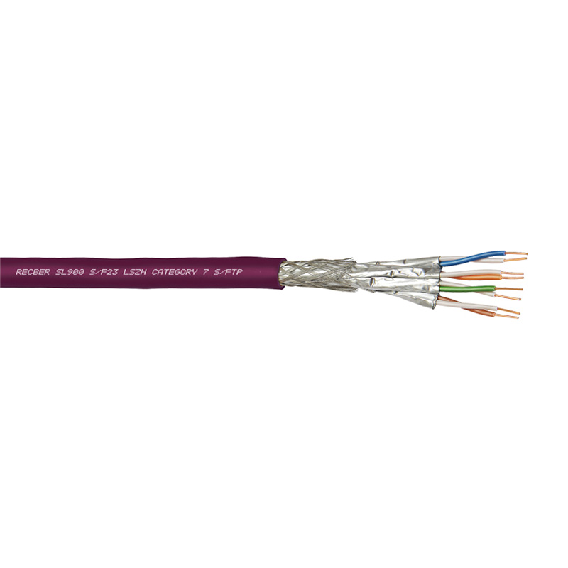

Eğer kablonun geçeceği yerde çok fazla elektrik kablosu var ise, soğuk sıcak farkı yüksek ise S/FTP kablolardan tercih etmeniz fayda sağlayacaktır. Kendi daireme çektirdiğim kablo bundan mesela, örnek olarak koyuyorum.
Eki Görüntüle 1966477
Yaptığınız harcamaya saygı duydum, hangi şehirdesiniz acaba? Ben Kayseri'de folyosuz kablo kullanıyorum yıllardır, bir sorunla karşılaşmadım ama dandik markaların göfretten daha gevrek olduğunu da görmüştüm.
