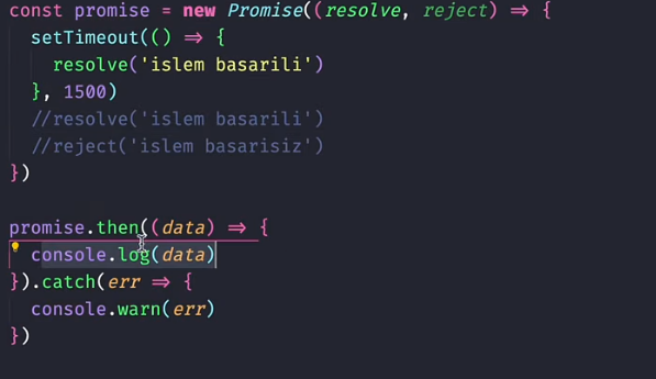

Bu Callback'lerde şöyle bir mantık kurmak doğru mu?
Mesela bir tane hava durumu API yapıyouz. Kullanıcı bir şehir yazdı. Tıkladığı anda JSON verilerinin içinde arama yapıyor.
Burada eğer sonuç Resolve ise hava durumu bilgilerini gösterir. Reject ise hata mesajı çıkar.
Ana mantık bu mu?
Ana mantık bu mu?
Evet hocam mantık bu. Zaman alan işlemlerde veriyi alana kadar beklememize olanak sağlıyor. Mesela fonksiyon içinde hiç reject yoksa direkt veriyi ekrana yazdırmak için console.log(await promise) de yazabilirdiniz. Tabi bunu yapmak için async kapsamında olan bir fonksiyon içerisinde olmanız lazım. En basitinden şu şekilde olabilir:

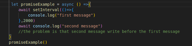

Çalışmaz hocam. setInterval asenkron bir fonksiyon. Şu şekilde olmalı:

async function foo() {
    return new Promise((resolve, reject) => {
        setTimeout(() => resolve("1st message"), 2000);
async function bar() {
    await console.log(foo());
    console.log("2nd message");

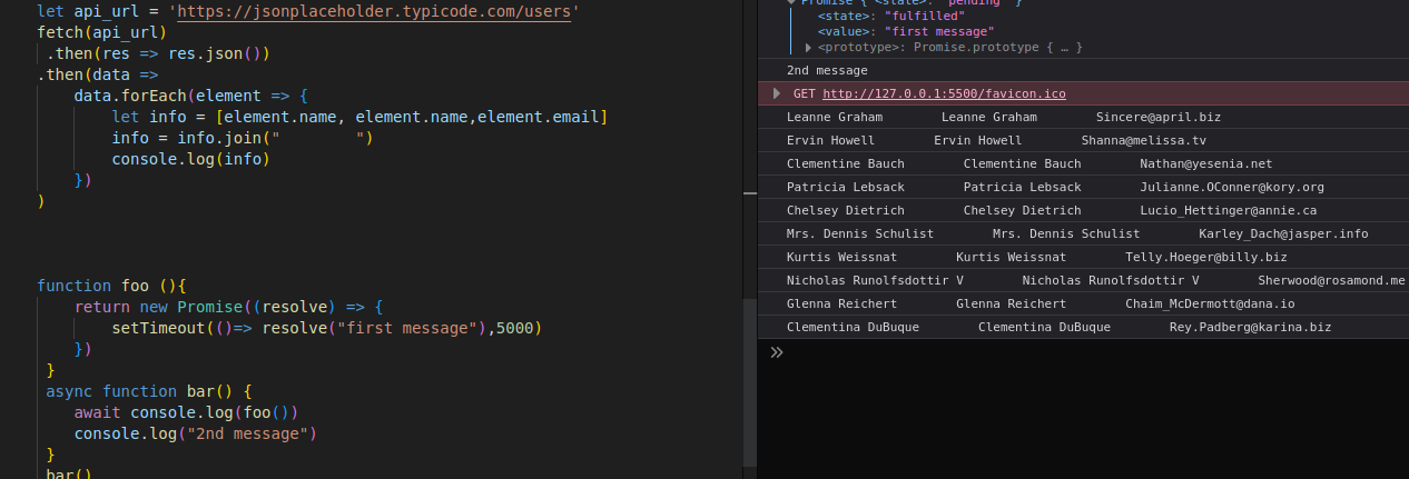

5 sanıye beklemesini istedim ama beklemedi.

Benim hatam ya, console.log(await foo()) olmalı, Editör olmadan kafam bu kadar çalışıyor işte :D
Yazdığım örnekte önce 2 saniye bekleyip birinci mesajı gönderir sonra anında 2. mesajı gönderir. Sizin attığınız kodu baz alarak yazdım çünkü.
JavaScript:
 setTimeout(() => resolve("2nd message"), 4000);
 console.log("1st message")
 console.log(await foo());
 console.log("3rd message");
bar()
şeklinde denerseniz await olayını daha iyi görürsünüz.
