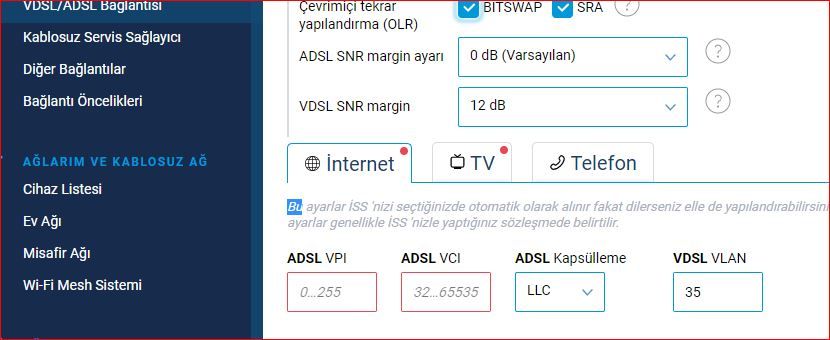

hocam bu alttaki kırmızı kutudaki değerler nedir neden kırmızı acaba?
Eki Görüntüle 879298
[/QUOTE]
Hocam merhaba,
Bu yaşadığınız sorunu bir çok kişi firma far etmiyor yaşıyor sebebini bende anlamadım ama snr margarinin benim bildiğim düşmesinin 3 sebebi vardır:
1:İç tesisat ve kablo kalitesi cat6 şart
2: Ankastre kutusu problemli olabilir ama cat6 direk ek yapmadan çekildiyse bu şıkta eleniyor
3: Port arızalı olabilir veya saha dolabı çok yoğundur akşamları snr margarin düşebilir
Eğer kanıtlı şekilde durumu anlatırsanız yardımcı olacaklarını düşünüyorum.
Hocam merhaba,

Hocam iç tesisatı cat6 kablo ile eksiz şekilde modem arkasına kadar 1 sene olmadı çekeli, ya kutuda yada sorun portta, yani bunu nasol kanıtlı şekilde söyleyebilirim bilmiyorum çok olsa videosunu çekerim 1 dk içinde bile snr margin değeri en az 4-5 defa yükselip düşüyor.
Bakalım yarın görüşeceğim comnetle belki çözerler durumu mu.
