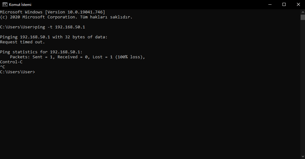

Hocam modeme ping paketi gönderir misiniz?
Windows Tuşu ile R tuşuna aynı anda basın. Gelen ekrana cmd yazın. Siyah ekrana ise şu komutu uygulayın:
ping -t 192.168.50.1
Bu komutu yazdıktan 5 saniye kadar sonra CTRL ile C tuşuna aynı anda basın ve istatistiği bize gönderin hocam.
    14,5 KB · Görüntüleme: 56

@nokaEXE hocam siz Asus modem kullanmıyor muydunuz?
O siyah ekrana ipconfig yazın.
Gelen ekranda Default Gateaway'de yazan sayı dizisini not alın veya aklınızda tutun. O sayı dizisini şu şekilde yazın.
ping -t [Default Gateaway]
Parantezler yok yani şunun gibi olacak:
ping -t 192.168.50.1 gibi.
