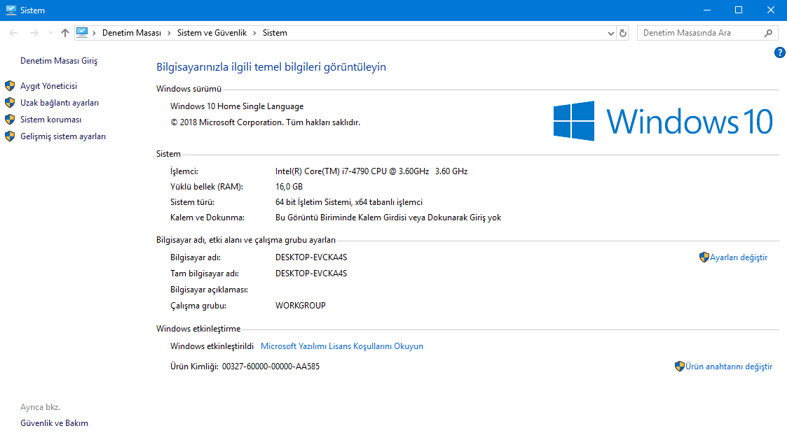

Bilgisayarım ASUS'tan alındığı için yasaldır.
Eki Görüntüle 422253

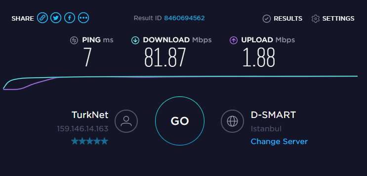

Faydası olur mu bilemedim fakat bunları eklemek istedim.
Eki Görüntüle 422254
81 Mbit download için 1.88 upload verilmesi çok enteresan. En az 3.50 Mbit upload vermesi lazım size.
