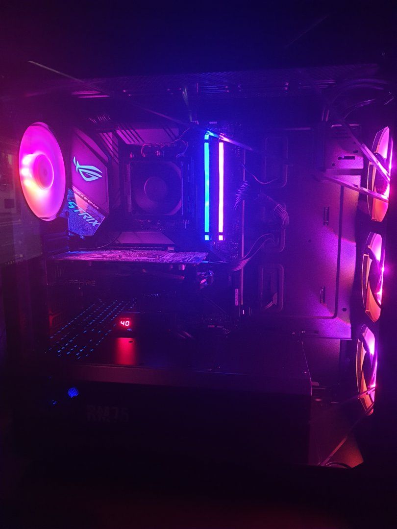

Bende benimkini atayım bari 🤭
Şu anlık böyle gözüküyor, 6400 RPM'de çalışan eski ve kötü, çirkin, acilen değişmesi gereken bir soğutucu, 3-4 güne yenisini sipariş edeceğim, birde çirkin duran ve performanssız bir R7 265. Bunlar değiştimi mükemmel olacak 👏

TD500 çok güzel bir kasa ama gerçekten beğendim, ki çok seçiciyimdir.
Güzel kasadır, kendim kullanıyorum diye demiyorum :D Sizin son durum ne olacak onu da merak ediyorum. Güzel olacağı banko da maksimum performansı ne olacak vs. bunları bekliyorum merakla.
