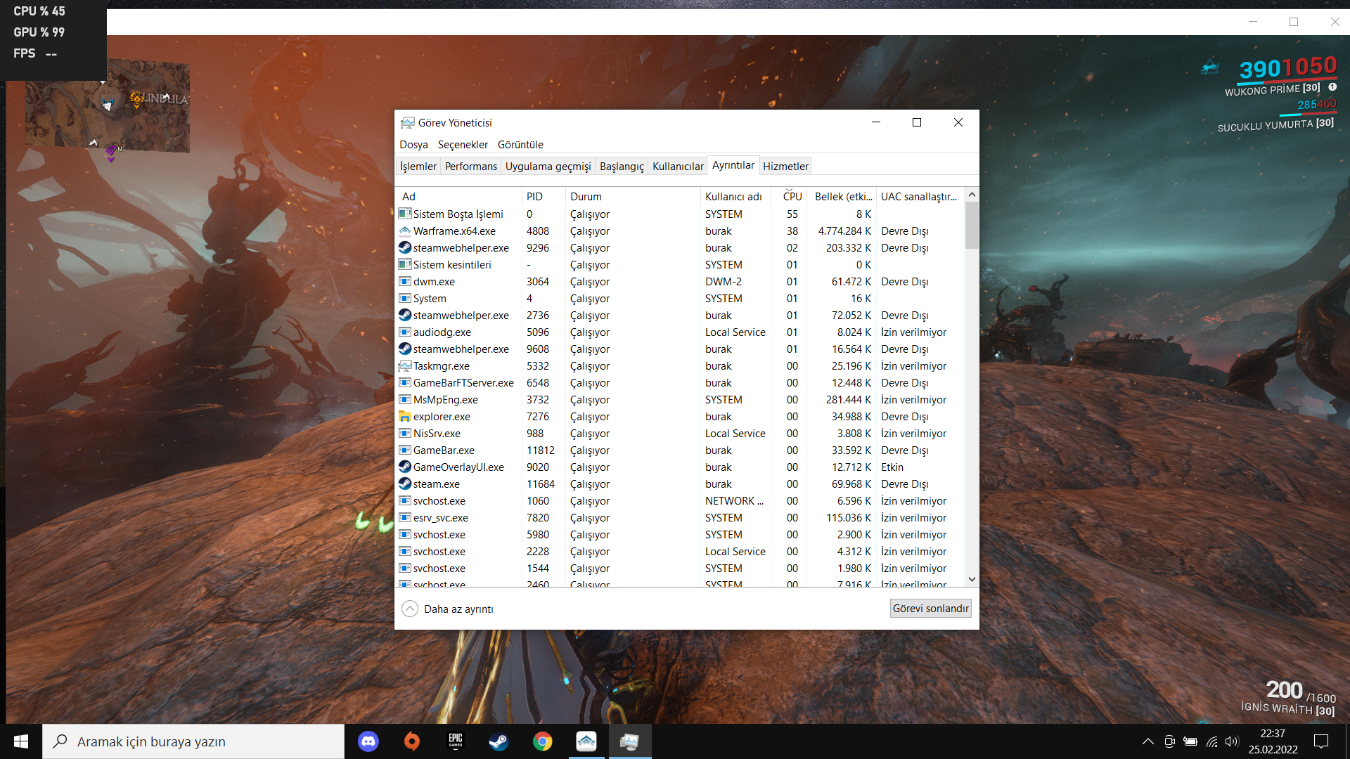

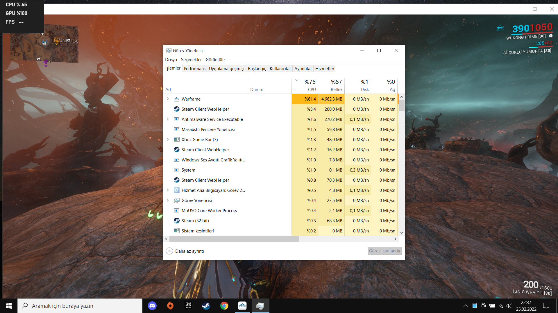

Sorunum tam olarak ne zaman başladı pek bir fikrim yok ama 5 gün önce fark ettim. Sorunum oynadığım oyunların işlemci kullanımlarının anormal derecelerde olması. Özellikle Cyberpunk ve Warframe oyunlarında bu sıkıntı ile karşılaşıyorum. Windows 10'un kendi FPS ve diğer değerleri gösteren programından baktığımda %45 şeklinde olan işlemci kullanımı görev yöneticisinde %75 olarak gözüküyor ki bu durum %75'te sınırlı kalmıyor %100'e fırlıyor. Saçma olan şey ise ayrıntılar kısmına girdiğimde ise uygulamanın %45 işlemci kullanıldığını gösteriyor yine ama hiçbir şekilde görev yöneticisinde gösterilen değerler ile örtüşmüyor diğer değerler. Evet driverlerim günceller Windows güncellemelerim tamamen yapıldı güncel durumdalar sıcaklıklarım 82 83 dereceyi geçmiyor laptop kullanıyorum o yüzden bu değerler ile bir sorunum yok.

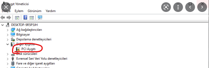

Anakartın Chipset'ini kurmamış olabilirsin. Bunu öğrenmek için Windows arama çubuğuna aygıt yöneticisi yazıp bakar mısın?
Eki Görüntüle 1317662
Gösterdiğim gibi PCI aygıtı veya SMBus driver tarzı bir şey görüp ünlem görürsen anakartının modelini Google'a yazıp chipset ini indirip kurmalısın.

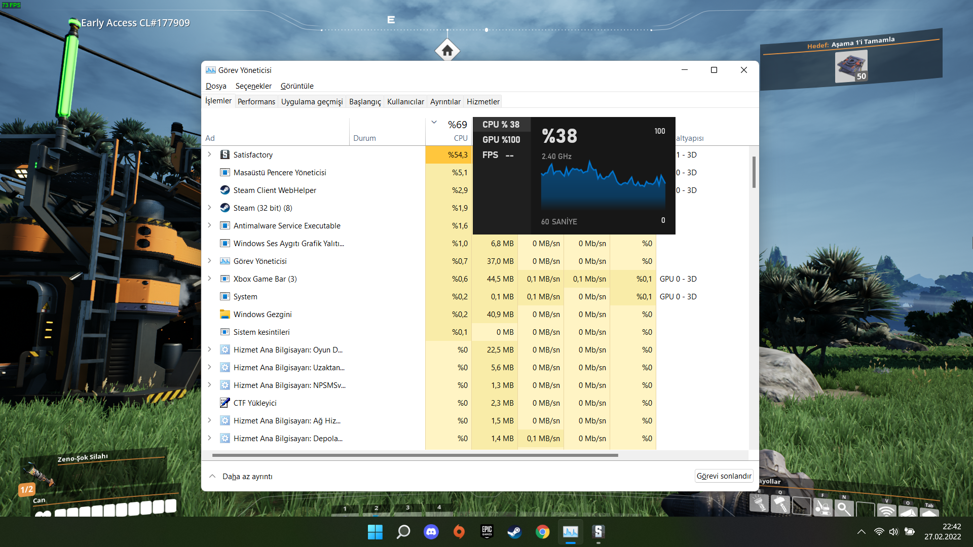

Hatta şimdi attığım bu resim sorunumun tam olarak görünümü CPU da iki programda farklı değerler gösteriyor bir sorun olduğu belli ama çözemiyorum.

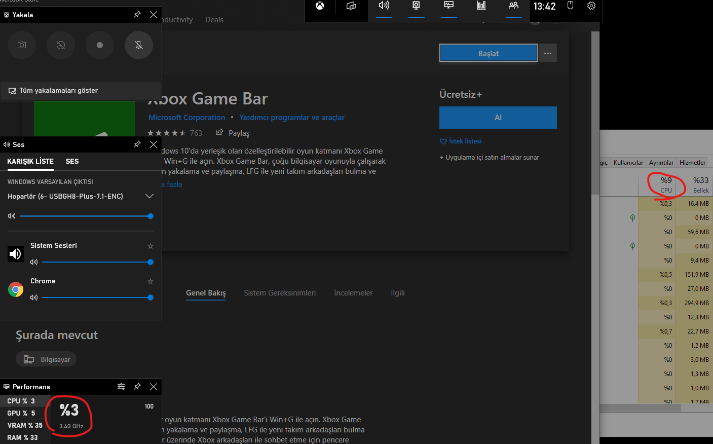

Hatta içiniz rahat etsin diye üşenmedim Xbox Game Bar'ı tekrar indirdim ki hayatta kullanmam en nefret ettiğim sistemdir :D
Eki Görüntüle 1318493
Gördüğünüz gibi "%3 Xbox" - "%9 Görev Yöneticisi"
Yani korkmayın sisteminiz bozuk değil. Her şey olması gerektiği gibi çalışıyor, sadece Xbox farklı sensörleri okuyor.

Teşekkür ederim içimi rahatlattınız yardımlarınız içinde çok teşekkürler yazınızı çözüm olarak işaretliyorum.
