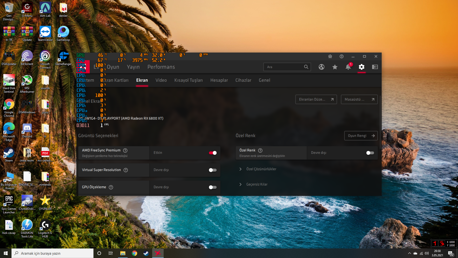

Gorev yöneticisine girdigimde CPU kullanımı %23 kontrol ettim ancak %100 yapan bir işlem yok 1 ve 7 çekirdeği nasıl göreceğim onlar %100 sabit.
Hocam benim AMD Radeon Software de CPU kullanımı sürekli %0 da gözüküyor. O tarz bir hata olabilir. Siz Kaspersky ile bir taratın, baktınız sıkıntı yok, bilgisayarı kullanmanızda da bir sıkıntınız yok, takılma, donma, cart curt yoksa çok önemsemeyin bence. Afterburner gibi başka bir program deneyin. Onda da böyle mi bakın.

Dediğinizi yaptım 14 adet dosya buldu benim bildiğim viriüs ismi trojan diğerlerini biliyorum.
Sorunum çözüldü teşekkür ederim.
Virüs programını silebilirim sanırım.
