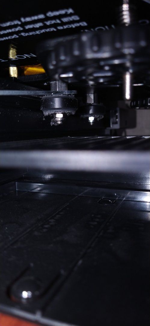

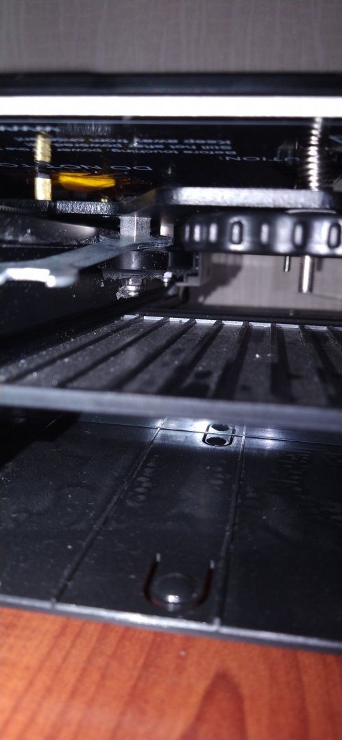

Merhaba, dün elime geçen ender 3 V2 yazıcımla ilk baskımı almaya çalıştım fakat bir türlü baskı alamadım. İçinde gelen SD karttaki objeleri basmak istedim örnek olarak, ama pla Nozzle'ın ağzında takılı kaldı. İlk olarak tablaya işliyordu daha sonra tabladan uzaklaştı plastik ve ekteki görsel ortaya çıktı. İlk olarak içinden çıkan pla maddeyle baskı alayım dedim bilmiyorum bu pla yüzünden mi yoksa benim hatam yüzünden mi basılmadı. Oluşan bu görüntüden sonra nozzle veya extruder temizlemem gerekir mi? Bu konuda bana yardımcı olacak birileri varsa sevinirim.

Eki Görüntüle 1107273
Eki Görüntüle 1107274
Yazıcının sağ tarafındaki tekerleri anahtar ile sıkıp gevşetif ayarliyacaksin.

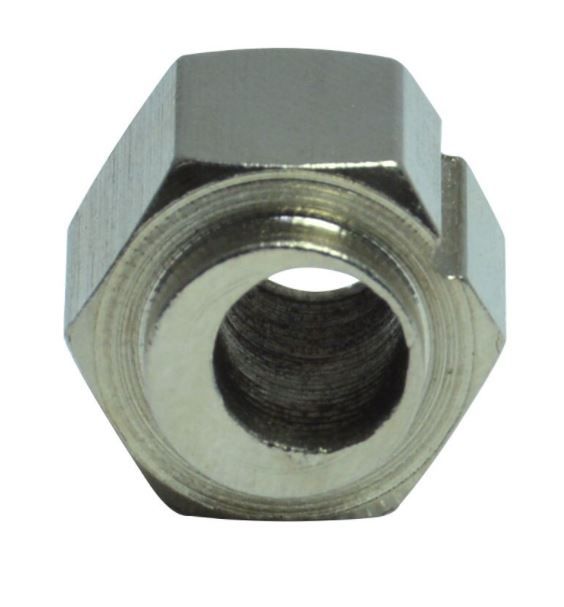

Tablanın 2 tekerleğine ait ayar somunu eksantrik yani merkezi kaçık. Dönme alanının yarısında tekerleği profile yaklaştırır, diğer yarısında uzaklaştırır. Görseldekine benzer kısaca. Yani somunu sıktım derken tekerleğin profilden uzaklaştırıp gevşetiyor ya da tam tersini de yapabiliyor olabilirsin, dikkat et.
Eki Görüntüle 1066353

Tekerlerin profil üzerinde rahatça akması gerek, çok sıkarsan motoru zorlarsın haliyle. Ayrıca tekerleri montaj öncesi kontrol et, bazı rulmanları benim yağlamam gerekmişti.

Ek olarak; benim tabla da biraz oynar yukarı doğru kaldırmak istersem, tekerler çok sıkı olacağına ara bir yerde bırak, dingildek de olmasın tabii. Çok sıkarsan tekerlerin çevresinde aşınmayı görürsün, eklenen görseldekiler de aşınmaya benziyor, toz toplanmasından ziyade.
