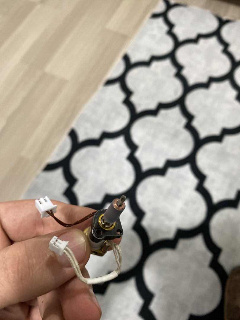

Hocam aynı sorun bende de var 2 haftadır çalıştıramıyorum makineyı hotendi falan değiştim tıkanıklıkları giderdim extruderi temizledim düzelmedi bu extruderin altındaki plastik Bowden tube mü oluyor oralara kadar inmedim yukardan bakıldığında filamentin yolu net şekilde temiz gözüküyordu ama genede aynı videodaki gibi oluyor sonuç aldıysanız bende kafayı komple bozup temizlemeye çalışayım
@Siyah Martı @SideWinder Hocam bende her defasında böyle oluyor var mıdır bi fikriniz barelin üst kısmı çok ısıtmıyor mu anlamış değilim. Yardımcı olur musunuz ? Filament giriyor orada kalıyor normalde rengi beyaz çıkardığım uçta da kararma vardı barelin girdiği heatsinke bakıyorum temiz nozzle temiz yukardan aşagıya komple temizliyorum her defasında aynı yerde tıkanıklık oluyo dedim filamentte sıkıntı vardır Creality hyper pla aldım aynı değişen bir şey yok

bime gelen ürünü satın aldım yanında gelen hyper pla kullanırken bi problem yaşamamıştım sonrasında devamlı tıkanıklıklar oldu hotendin içinde nozzle ı kırdım yeni hotend aldım taktım değişen birşey olmadı
O heatbreak zaten, normal az ısınması. Termal macun kullandın mı, sökme takmalardan sonra?
evet hocam her defasında kullandım. sanırsam heatbreak içinde erimiş kenarlara yapışık plastik var demir cubuk rahat giriyor fakat filament tam giremiyor ondan dolayı orada tıkanıyor olabilir mi
