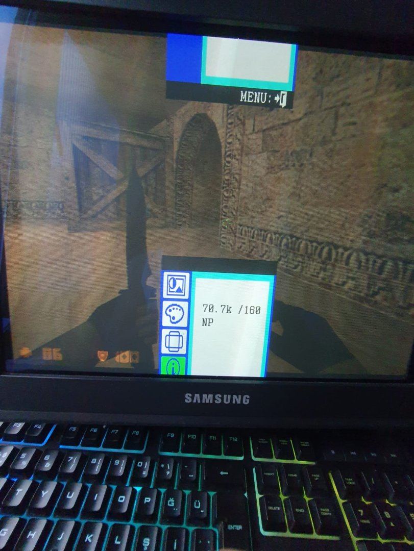

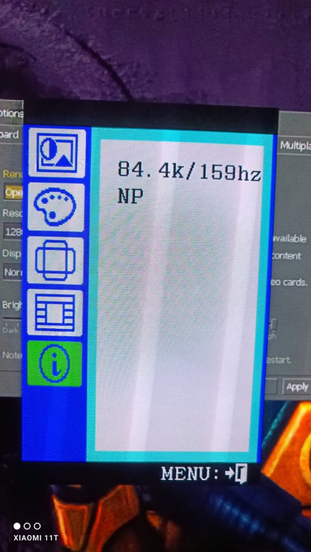

CRT monitörlerin doğası gereği yüksek Hz değerleri ile çalışırlar, ve en hızlı tepkime süresine sahiptirler. ips,tn,va,oled panellerin avantajlarını tek bünyede barındırır. ips den daha iyi görüş açısına sahiptir, TN den daha hızlıdır. hatta 0 MS'lik giriş gecikmesine sahiptir asla haraket bulanıklığı olmaz. oled kadar da gerçekçi siyahlara ve yüksek kontrasta sahiptir. Va nın bir avantajını bulamadım :D Ve CRT monitörler de yerel çözünürlük kavramı yoktur. en düşük çözünürlüğe indiğinizde bile bulanıklık görmezsiniz hatta retro oyunlarda çok daha iyi görüntü kalitesine sahiptirler 4k oled lerden daha anlamlı daha keskin daha canlı retro oyunlar oynayabilirsiniz. Kendim Half Life oyuncusu ve fps gamer olarak bende CRT kullanıyorum en hızlı tepkime süresiyle fps oyunu oynamak beni zirveye taşıdı. Sorunun cevabına gelirsek evet crt 100hz+ çalışır kendi crt monitörüm ise 160Hz 0ms de çalışıyor. 85Hz crt>144hz lcd
    126 KB · Görüntüleme: 406
Hayatımda verdigim en iyi kararlardan biridir :D
Crt>>>>>
Hayırlı olsun CS 1.6, Half-Life gibi oyunlar için güzel performans veriyor bende 800x600 144Hz veya 1280x960 160Hz gibi değerlerde CRT'de Half-Life oynarım hareket netliği harika oluyor. Modern oyunlarda da 1440x1080 85Hz arasında kullanırım bana yetiyor renk ve kontrast kalibrasyonu yaparsan daha da iyi olur ayrıca monitörün 793df mi yoksa 793s gibi bir seri mi? Genelde bunlar 70KHz hızını geçemiyor daha düşük çözünürlükte kullanmak gerekiyor.
