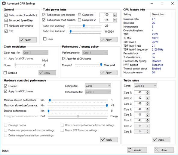

Bu seferki çözümüz bir program sayesinde olacak. Quick CPU.
Quick CPU işlemcinizin çekirdek hızlarını eşitleyerek tek bir çekirdeğe yüklemez ve bu sayede işlemciniz tam güçte çalışır. İsterseniz işlemcinizin desteklediği Turbo veya da hızlandırma ayarlarını açıp hızlandırabilirsiniz fakat bu uygulama işlemcinizi tam güçte çalıştıracağı için işlemciniz biraz ısınabilir fakat bilgisayarınızın soğutma sistemi iyi ise sıkıntı çıkartmaz. Laptop ve masaüstü sahipleri bu çözümü kullanabilir.
Eki Görüntüle 923686
Eki Görüntüle 923687

Hocam benim de asıl kurtarıcım Quick CPU'dur yıllardır. Intel işlemcinin Turbosunu açamadım, Quick CPU'da Turbo'yu etkinleştirebiliyorsunuz kolayca.
