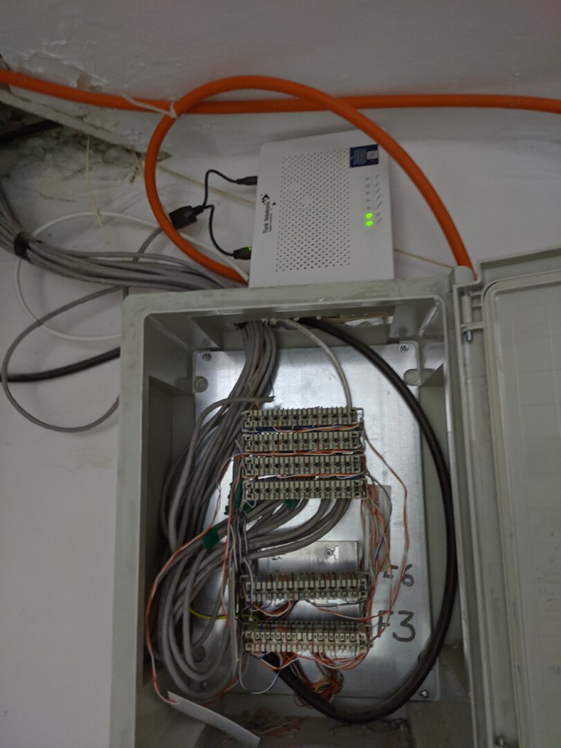

Ek olarak hala VDSL kullandığım zamanlarda bodrumdaki dolaba inen Cat6 kablosunu bir adet 100 Mbps etherent + güç kablosuna dönüştüren aparat ile bölerek modemi bodruma indirip modemi direkt olarak dolaba bağlamıştım.
Modemin Wi-Fi ağları kapalı bir şekilde köprü moduna alıp bu şekilde kullanmıştım. Binadaki kablo 100 Mbps etherenti rahat kaldırdığı için kablo değiştirmeme de gerek kalmadı.

Ek olarak hala VDSL kullandığım zamanlarda bodrumdaki dolaba inen CAT6 kablosunu bir adet 100 Mbps etherent + güç kablosuna dönüştüren aparat ile modemi bodruma indirip modemi direkt olarak dolaba bağlamıştım.
Eki Görüntüle 2590353
