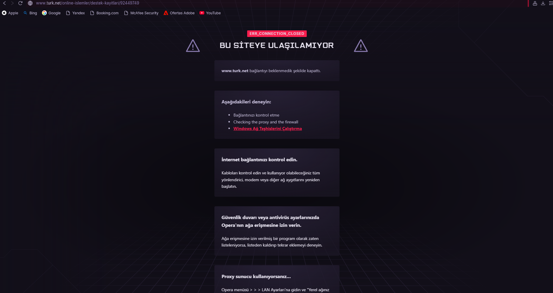

Valla hocam şuan bile siz yazmadan hemen önce bakıyım dedim ve Türknet sitesi mesela bu halde...
