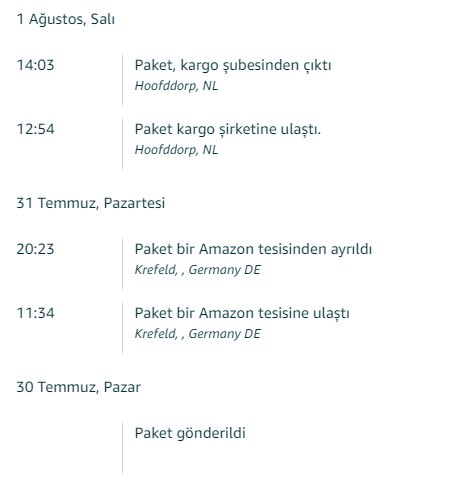

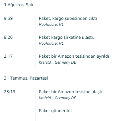

acaba ne zaman elimde olur ya merak ediyorum çok heyecanlandım :D bu sabah 9'da hollandadan çıkış yapmış
Bir aksaklık olmazsa 3-4 gün içerisinde elinde olur. Hollanda'dan uçağa binip İstanbul'a gelecek. İstanbul'da gümrükten geçip Kolay Gelsin firmasına verilecek ve İstanbul'a yakınlığınıza bağlı olarak elinize ulaşacak.
İkimize de aynı gün gelmesi gerekiyor yoksa yakarız dünyayı agam 😄
Ben şahsen 2 güne elimde olacağına inanıyorum :D Yarın İstanbula diğer gün Manisa
