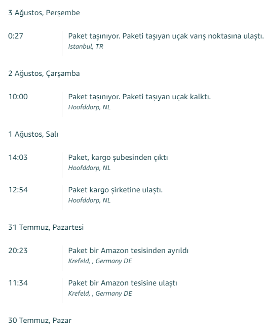

Galiba aynı uçakta geliyor ürünlerimiz fakat amazon kargo bilgilerini geç güncellediği için sanki farklı uçaklarla gelmiş gibi gözüküyor. İnşallah bugün veya yarın sabah elimizde olur. Yüksek ihtimalle yarın gelir. Manisa'ya bugün gelir mi bilmem @WOZF1N
Eki Görüntüle 1887970
Şuan kargo firmasına ulaştırıldı gözüküyor bende dedigin gibi yarın gelebilirde bugün biraz zor gelmesi
