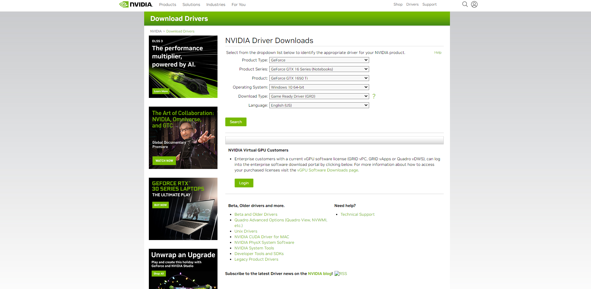

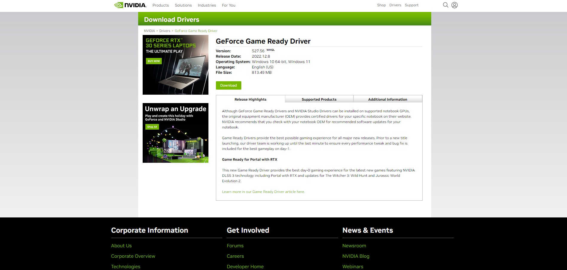

@214777 hocam sizi rahatsız ediyorum ama, format atmadan önce en güncel sürücüyü yüklenmiştim demiştiniz sanırım, direkt olarak NVIDIA'nın sitesinden mi aldınız yoksa attığım fotoğraftaki Advanced driver sekmesinden mi? Bir de nasıl yaptığınızı özet geçer misiniz daha önce böyle bir şey yapmadığım için yanlış yapabilme riskim olabilir.
Buradan indirdim. Aldığım dosyayı Windows'u yazdığım flash belleğe değil de ikinci olarak kullandığım ve uygulama ayarlarını sakladığım bir flash bellek var ona attım. Formatı attıktan sonra kurulum ekranında hadi sizi internete bağlayalım diye ekran gelecek orda sol alttan internet bağlantım yok dedim ki sürücüleri otomatik kurmasın. Çünkü kurunca eskiyi kuruyor bende. Kurulum bitince masaüstü ekranındayken ikinci flashımı taktım sürücüyü masaüstüne atıp kurdum. Daha sonra internete bağlanarak Windows Update ile güncelleme ve diğer sürücülerin kurulmasını sağladım. Ayrıca Msi Afterburner gibi uygulamaların config dosyasını da alıyorum tekrardan kurulum yaptıktan sonra bir daha uzun uzun ayar yapmama gerek kalmıyor. Bir nevi yedekleme yapmış oluyorum.
Bu arada büyük ihtimalle böyle bir şey yapmadan direkt internete bağladıktan sonra otomatik güncellemeleri yapmak da aynı sonucu verecek. Ben otomatik kurulan eski sürücüyü kaldırmakla uğraşmamak için böyle yapıyorum.
Buradan indirdim. Aldığım dosyayı Windows'u yazdığım flash belleğe değil de ikinci olarak kullandığım ve uygulama ayarlarını sakladığım bir flash bellek var ona attım. Formatı attıktan sonra kurulum ekranında hadi sizi internete bağlayalım diye ekran gelecek orada sol alttan internet bağlantım yok dedim ki sürücüleri otomatik kurmasın. Çünkü kurunca eskiyi kuruyor bende. Kurulum bitince masaüstü ekranındayken ikinci flashımı taktım sürücüyü masaüstüne atıp kurdum. Daha sonra internete bağlanarak Windows Update ile güncelleme ve diğer sürücülerin kurulmasını sağladım. Ayrıca MSI Afterburner gibi uygulamaların Config dosyasını da alıyorum tekrardan kurulum yaptıktan sonra bir daha uzun uzun ayar yapmama gerek kalmıyor. Bir nevi yedekleme yapmış oluyorum.
